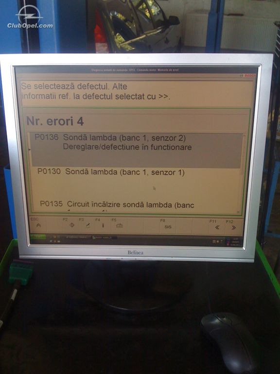

Buna ziua,
Am si eu o problema cu masina opel corsa c, fabr in dec 2005, benzina, motor 979, putere 43.

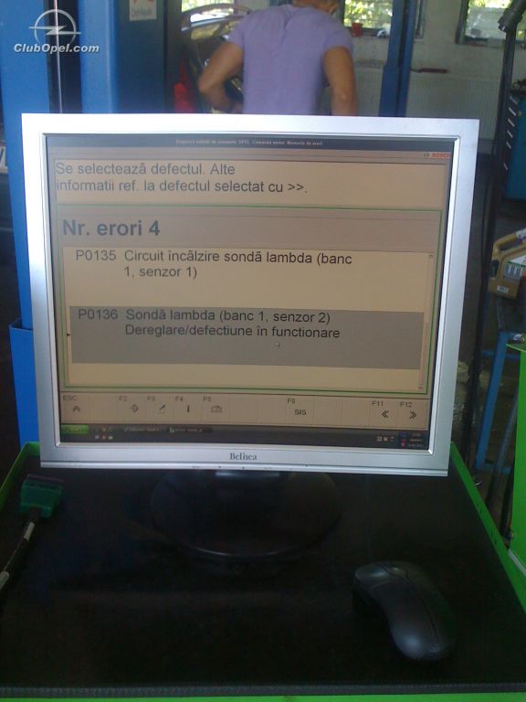

Imi apare in bord un bec aprins, am pus-o pe tester si mi-a dat o eroare la sonda lamda (din cate am inteles eu), atasez pozele cu eroarea mai jos.Dupa ce mi-a sters eroarea, peste cateva zile a reaparut.
Problemea ce-a mai mare e ca uneori merge cam intrerupt, ca si cand nu s-ar mai alimenta, ca si cand as apasa pe ambreaj si i-as da drumul si tot asa...desi eu nu fac asta.
Am dus-o pe la mecanici, i-am schimbat la service auto bobina de inductie, sonda lamba, filtru de aer, bujiile .

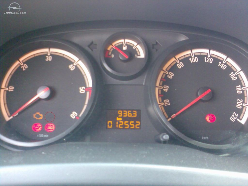

Am adaugat o poza cu un bord, nu este de la masina mea, dar becul care sta aprins este cel de culoare portocaliu (din poza)
