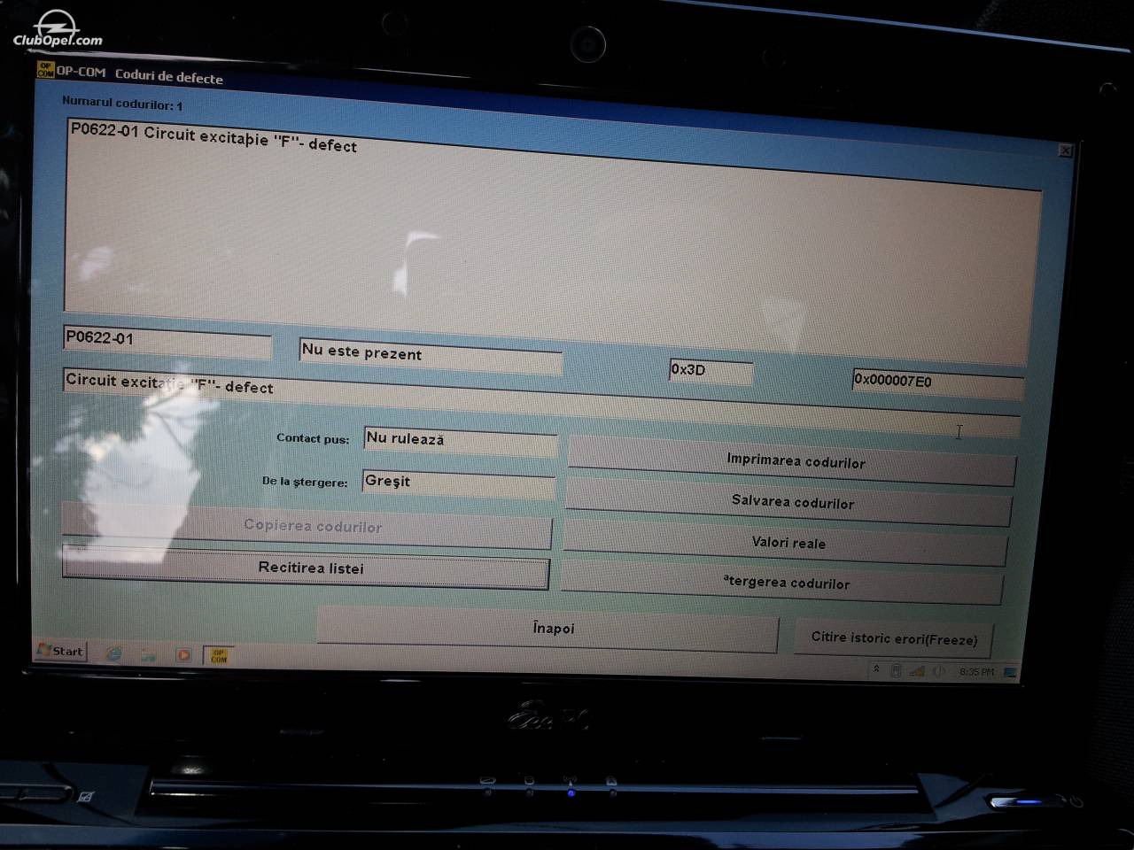

Am un OPEL ASTRA H din 2006 break 1.9 motor Z19DT are 145 000 km lam cumparat din 2007 avea 21 500 nu prea am avut probleme pana pe la 83 000 mii sa dus alternatorul am pus unul nou pe la 95 000 mii sa dus si bateriea pe la 100 400 mii sa dus si turbo am pus turbo nou am schimbat uleiul filtru motorina am curatat EGR ..ETC.... toate bune pe la 125 000 mii alta baterie si bujii alti bani acuma pe la 144 000 in autostrada pe la 160 Km/h se aprinde masina cu cheita am oprito motorul lam pornit din nou a disparut eroarea dupa asta am bagato pe test sunt 2 erori
P0622 Generator Field "F" Control Circuit Malfunction
P0234-5A Sistem control turbo deviatie negativa
problema cu (P0234) am rezolvato am curatat senzorul de presiune si EGR masina nu prea trage bine am schimbat si vacuumul masina merge bine totul oki
Dar cu (P0622-02) Generator Field "F" Control Circuit Malfunction
am schimbat alternatorul am pus unul de 140A pentru ca am vazut ca sunt probleme la incarcare beterie am pus si alta baterie am controlat si cablu de la alternator la centralina dar nimika nu stiu ce sa mai fac .

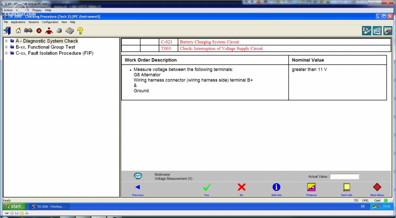

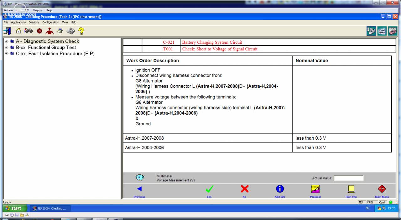

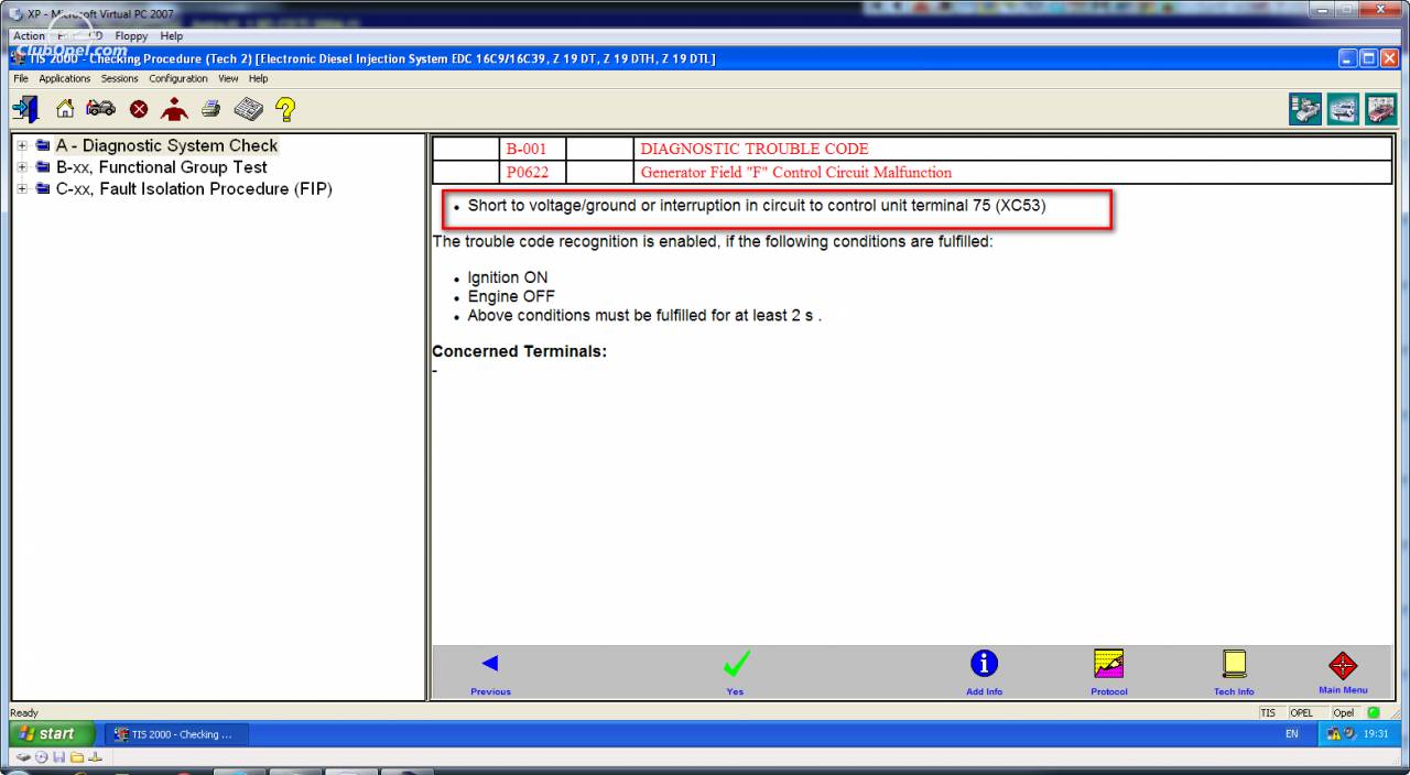

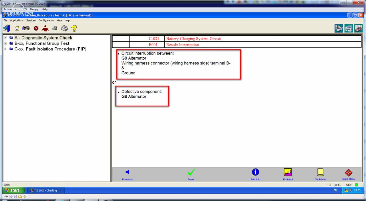

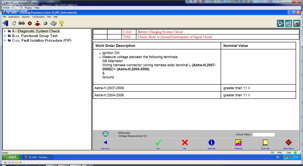

Verifica cum scrie in TIS

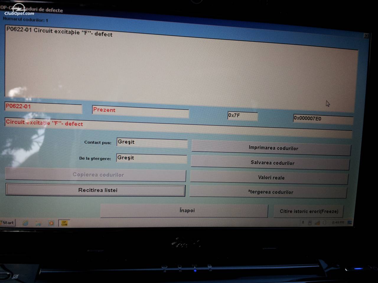

Muttumesc. Am sa merg la un electrician sa incerc. Eu sterg eroarea cu op.com dar la a doua pornire reapare
  • catastefan
  • Mesaje scrise: 5,917
  • Masina: Corsa 2001 Z12XE
Pentru ca e prezenta.
  • pepinogsm
  • Mesaje scrise: 36
  • Masina: Astra 2007 z19dt
  • Cont inregistrat: 30 Mar 2011
Da este prezenta dar la pornirea masini dispare masina cu cheita. Multam mult de sfat. Am montat de curand un quickheat pe masina. Dar nu creda ca a influentat cu ceva alternatorul pentru ca nu a fost asa frig sa porneasca rezistenta

Citeste cartea tehnica a lui sa vezi la ce temperaturi porneste....
