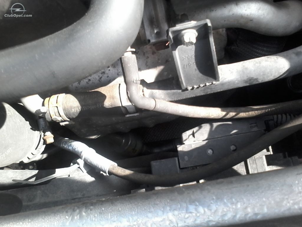

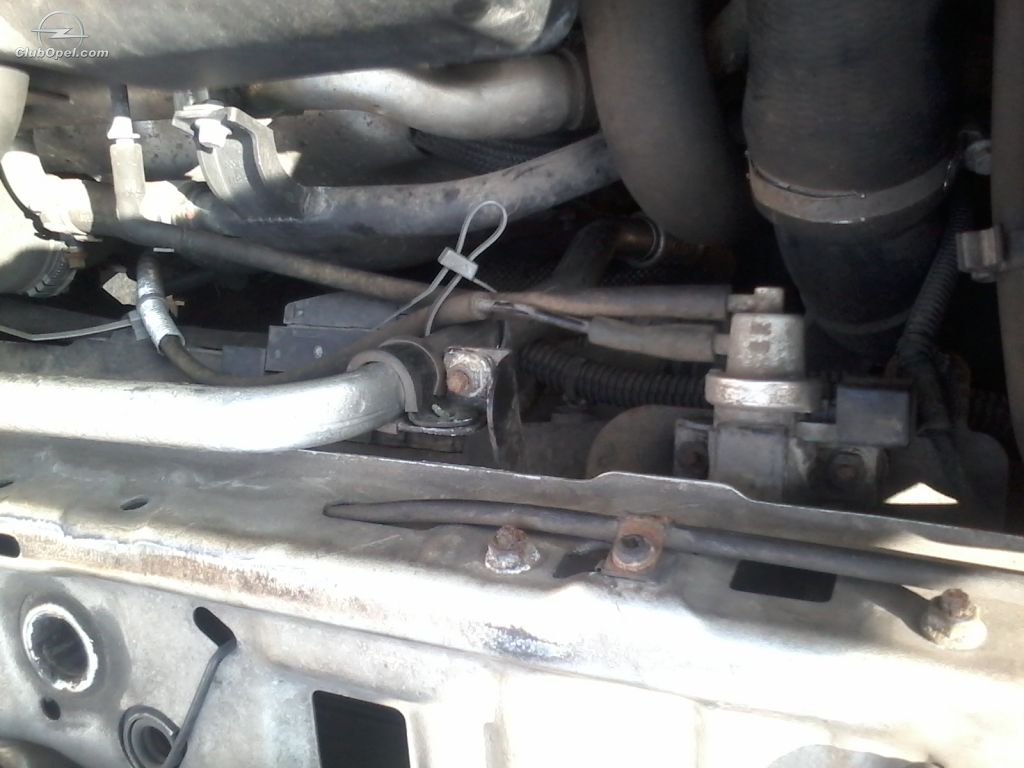

Am descoperit eu ceva dar nu stiu daca are vreun rol.
Vine de aici:

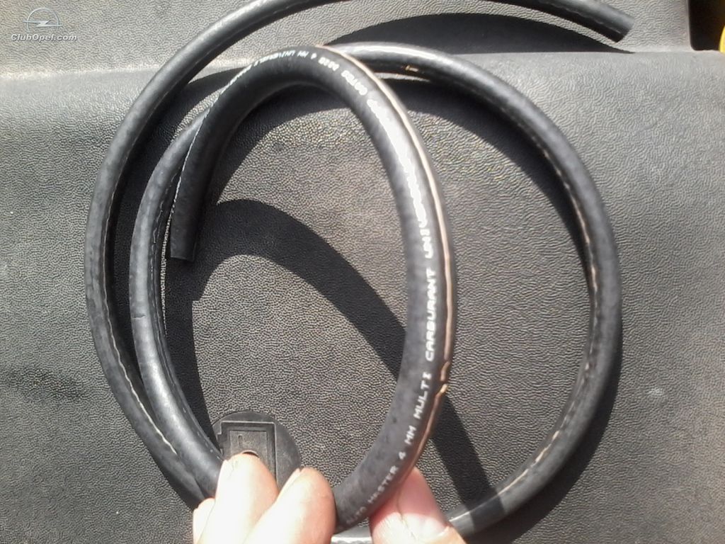

Si am cumparat acest furtun sa il inlocuiesc:
Intrebarea mea este: are vreo legatura cu dezamorsarea circutului de motorina? Si daca da e bun acel furtun fara cot?

Nu are nici o legatura cu motorina, furtunasele alea sunt de vacuum .Alimentarea cu motorina este in partea din spate a motorului, cum stai in fata masinii , in partea stinga .

@Tase- da am vazut ...am incercat sa il schimb dar cotul ala face toata treaba. Pe o parte e mai subtire si pe cealalta mai gros
