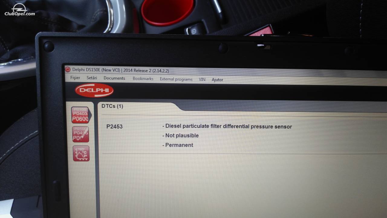

Mi-a aparut astazi din senin in CP "Service vehicle soon" si masina nu mai tragea parca e infundata.
Am fost la o diagnoza si a gasit urmatoarea eroare: "P2453 - Diesel particulate filter differential pressure sensor malfunction" adica senzorul de presiune al DPF-ului stricat si cica acum e in modul avarie, de asta se comporta asa.

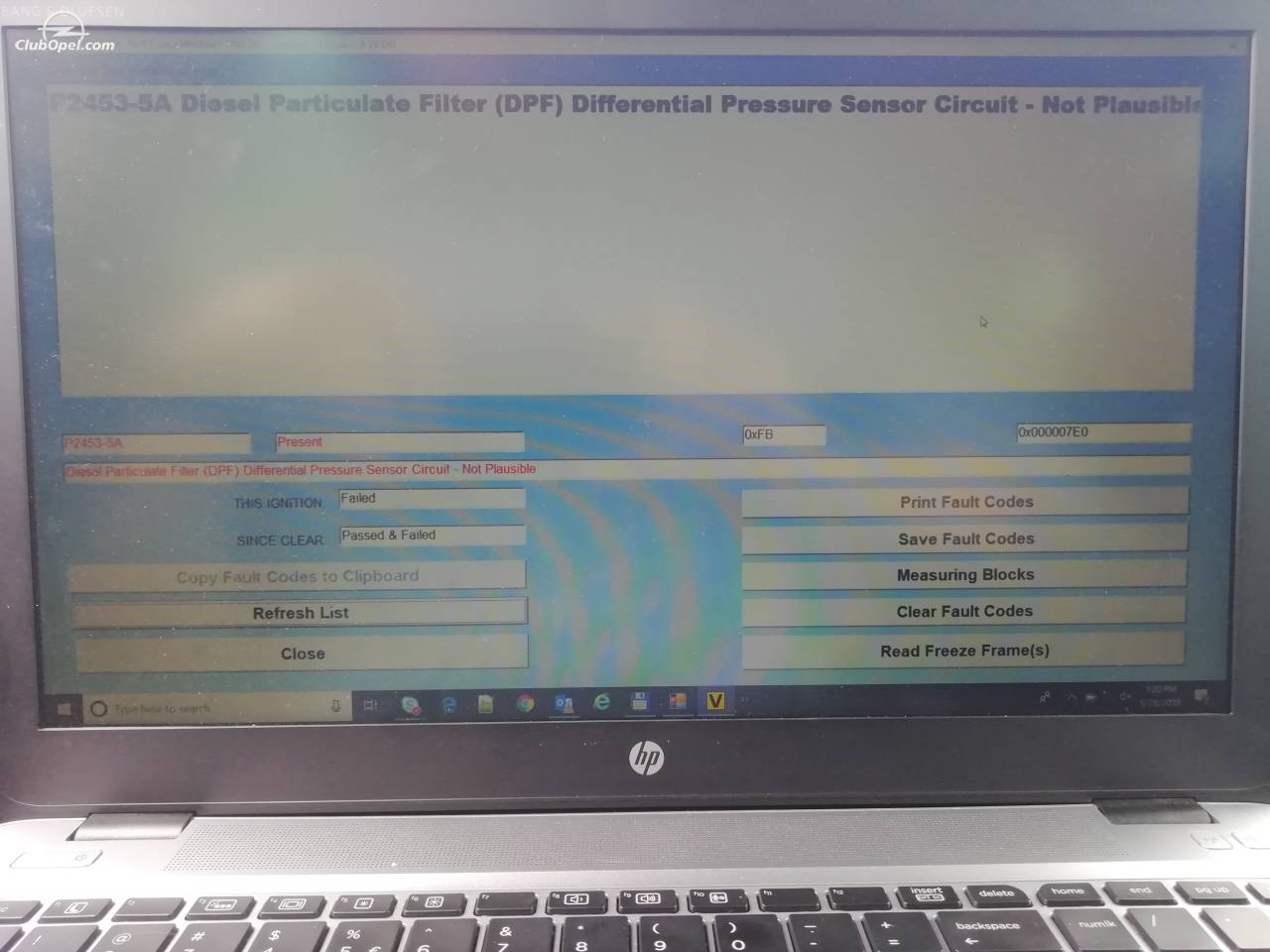

Am SVS în bord si următoarea eroare: P2453-5A Present, Diesel Particular Filter (PDF) Diferential Pressure SENSOR Circuit - Not Plausible.
Am încercat sa sterg eroarea dar fără succes.

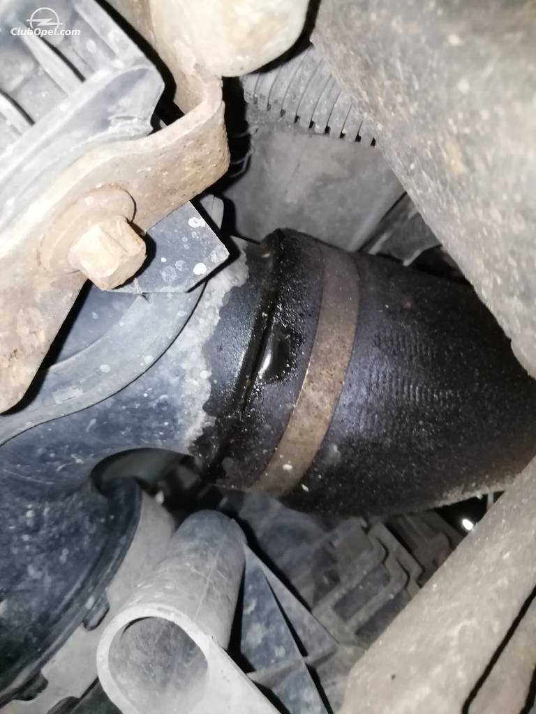

Am aruncat o privire sub masina și am ulei la capătul de jos al furtunului intercooler
Știe cineva cum se demontează mai ușor furtunul (fară sa o duc la service) ca să îl verific în detaliu?
