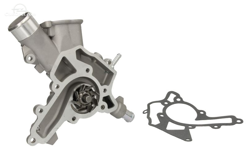

Kitul de reparatie fara capac vad ca e vreo 450 lei, insa depinde ce uzura o fi si la ala: exemplu
Daca ar fi dupa mine, parca as merge pe o pompa SH de la o firma de dezmembrari
serioasa (cu multe feedback-uri pozitive) si cu garantie: tot exemplu

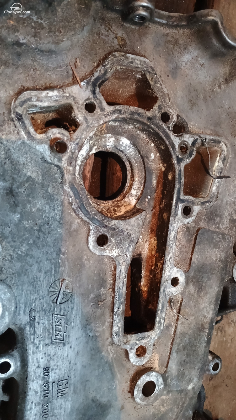

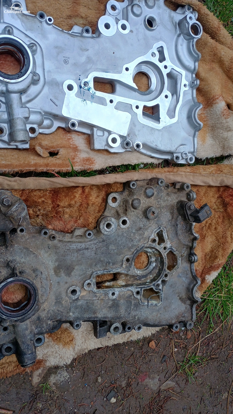

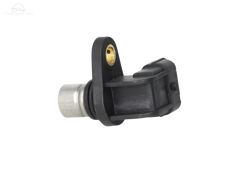

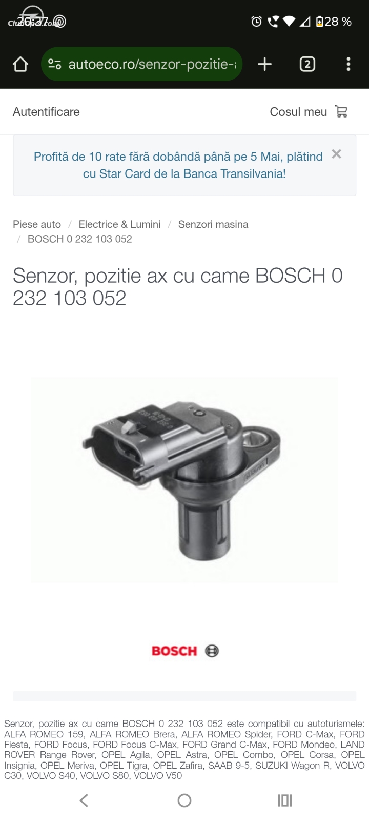

kitul de reparatie nu se potriveste pe capacul produs de pierburg cel nou are alt fel de pompa pinioanele sunt mai inguste cu 2 3 mm pe langa asta va trebui alt senzor ax came cel de pe 1.4 plus pompa de apa compatibila cu acel capac am.luat eu nou cu cele mentionate si spre dezamagirea mea ala nou are joc la angrenajul pompei exact cat cel vechi iar capacul rotilor dintate din pompa este din aluminiu nu fier cum a fost cel original verifica si cuzinetii daca ai jocuri in biele sau cuzineti axiali ai pierdere de presiune si acolo
