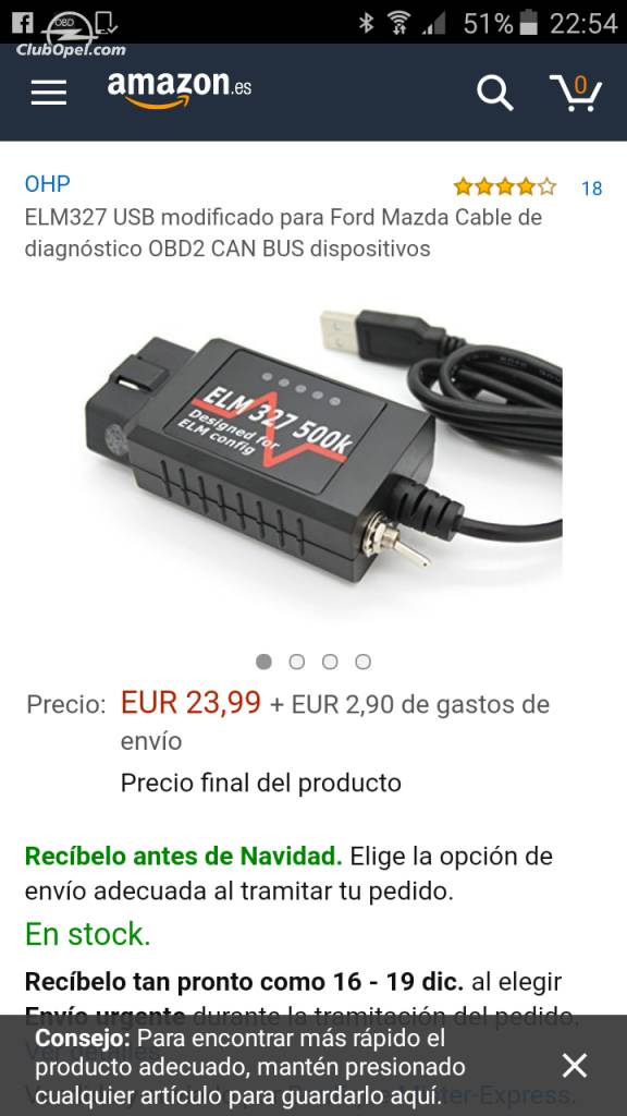

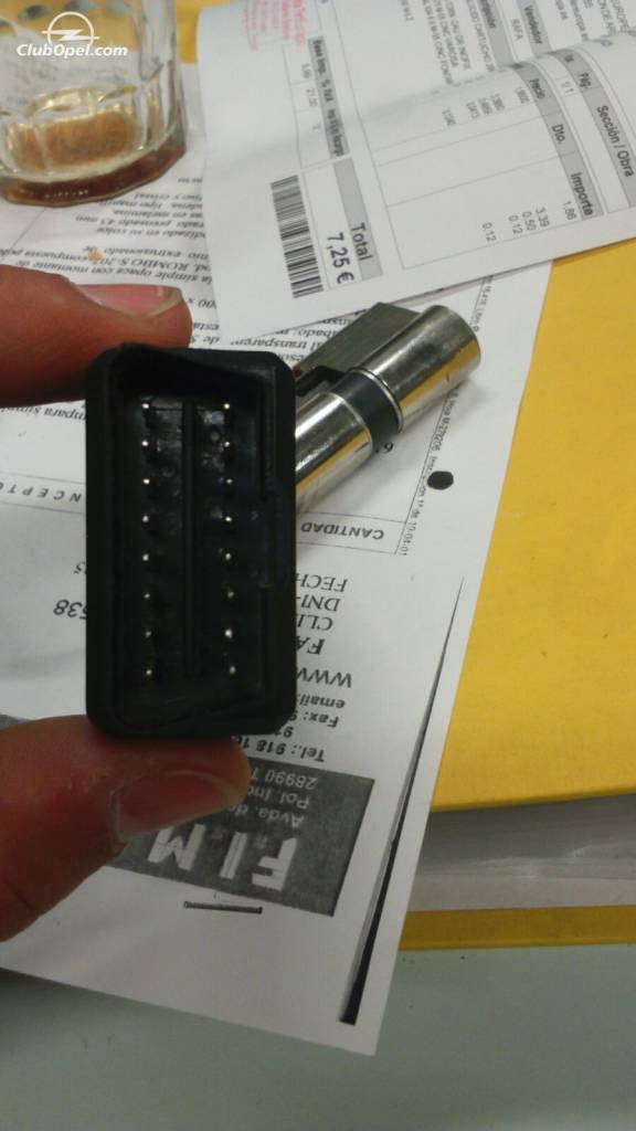

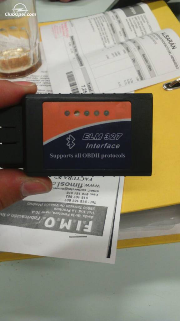

Salut! Azi in drum spre munca am gasit un elm 327...la inceput nu aveam idee ce e.am investigat umpic...am aflat.nu stiam daca e pe forum ceva despre el...pe amazon costa undeva la 7 euro,versiunea normala . Poate doar sa citeasca parametrii in timp real,erori , le poate sterge si cam atat conectat cu aplicatia torque gratuita.pentru modificari in centralita si ceea ce vor unii...lumini automate, anulare unor martori de bord sau setari inchidere,oglinzi,etc se gaseste pe amazon ,undeva la 16-17 euro acelasi dispozitiv modificat.are un mic intrerupator incorporat care are doua utilitati "citire" si "scriere" sa spun asa. Trebuie cumparat torque din app store care costa 3,55€ si cu elm327 modificat se pot introduce setari in ecu. Sunt tutoriale gramada pe youtube.cel putin in spaniola.si explica pe indelete ce si cum.pe romani nu am cautat.sambata investighez mai mult.😊) in poze e versiunea normala a aparatului.
  • blackscorpion
  • Mesaje scrise: 72
  • Locatie: Spania
  • Masina: Astra 2007 Z17DTH
  • Cont inregistrat: 07 Jun 2016
asa arata aparatul modificat.
