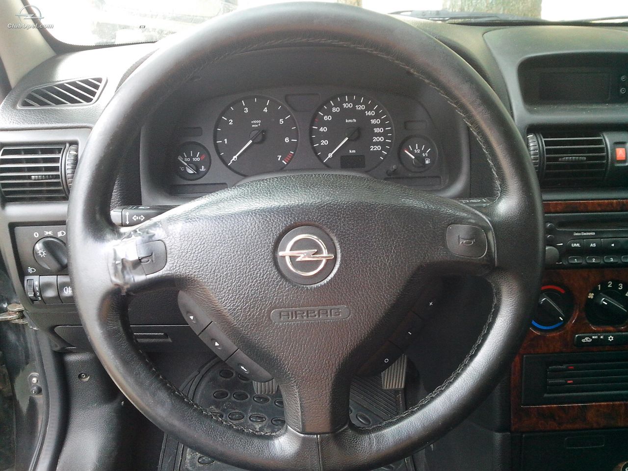

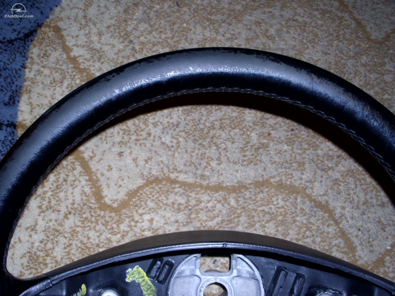

Salut tuturor as vrea sa cer o parere pentru cine a mai facut! Am o problema tipica din cate stiu Astrelor s-a rupt cauciucul de la claxon iar in partea superioara a volanului e cam tocita..Si as vrea sa-l imbrac iar in piele dar in aceelasi timp sa rezolv si problema cu claxonul...Ce sfaturi imi dati sa cumpar capacul de la airbac si sa retapitez volanul sau? Sunt nedumerit astept orice sfat multumesc anticipat numai bine tuturor

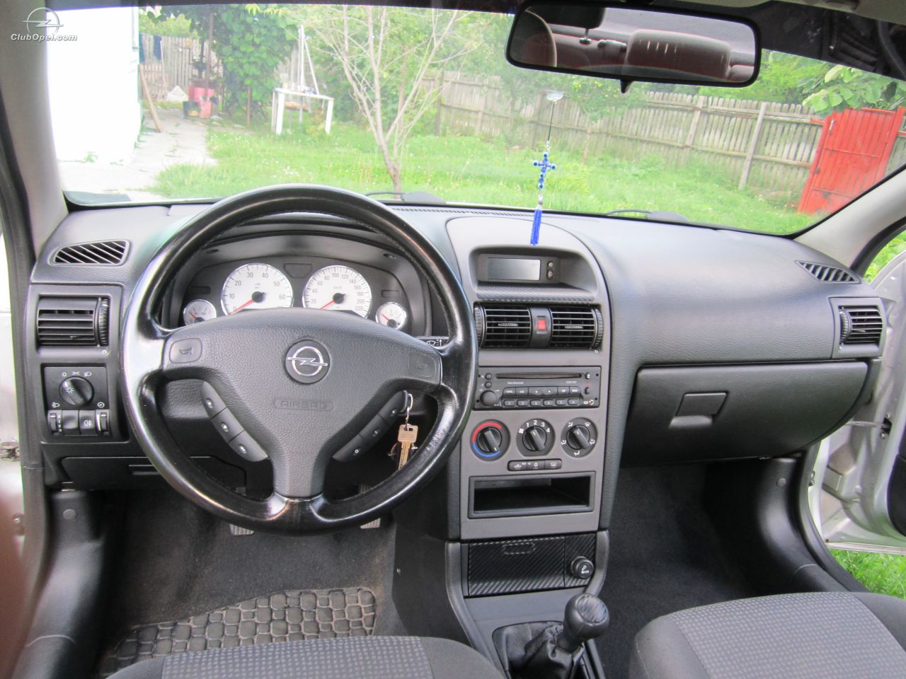

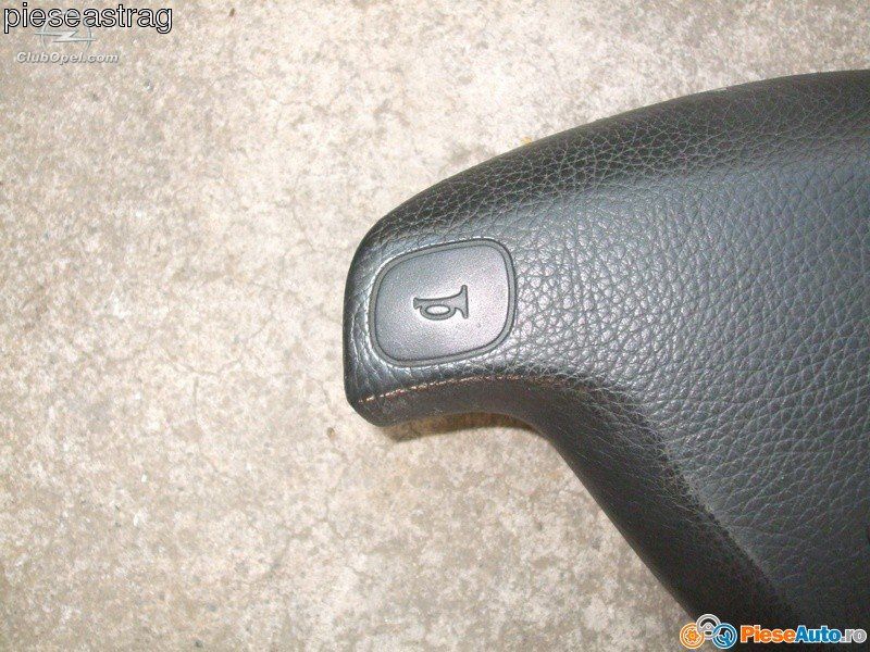

Eu zic sa nu-l imbraci,cumpara alt airbag,dar cauta expres modelul care nu se rupe,uite aici o poza cu el

Eu nu m-am complicat cu okazii sau cu internetul,am luat la rand dezmembrarile din localitate si am cautat modelul asta de airbag,l-am gasit de vauxhall,am dat 150 de lei pe el acum 2 ani,am schimbat sigla cu cea de opel luata de pe airbagul meu......uita-te atent la airbagul tau si la cel postat de mine,difera textura butonului cat si santul din jurul butonului...........nu m-am complicat cu imbracat pentru ca nu-l consider ok si apoi masina in cazul unei vanzari pare cam suspicioasa cu airbagul imbracat,cat despre capac de airbag,eu nu le suport din pricina culorii nu pica precum unul original

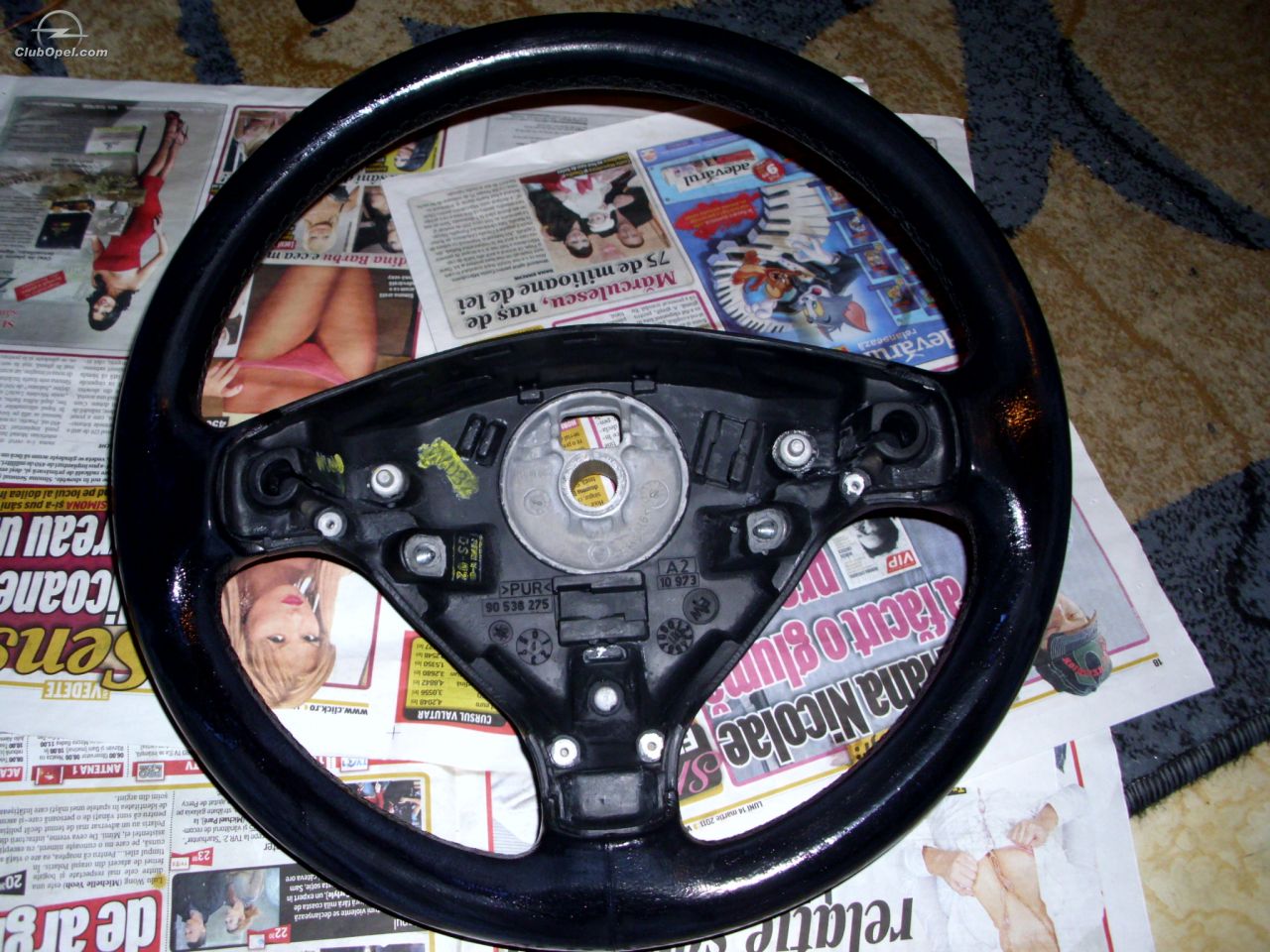

Volanul ar necesita o reimbracare, eu aveam unul la fel ca al tau si l-am vopsit cu Vopel, 1 an si jumatate cat a stat pe masina a fost super ok,il tin si acum prin casa de rezerva.......ar merita pana il reimbraci sa dai 2-3 straturi de vopel pe el,al meu arata asa

vallyyy a scris:Volanul ar necesita o reimbracare, eu aveam unul la fel ca al tau si l-am vopsit cu Vopel, 1 an si jumatate cat a stat pe masina a fost super ok,il tin si acum prin casa de rezerva.......ar merita pana il reimbraci sa dai 2-3 straturi de vopel pe el,al meu arata asa
Arata foarte bine volanul tau chiar super...as fi interesat cum se procedeaza cu solutia vopel de unde se cumpara si cum se da in caz ca nu-l imbrac multumesc pt ajutor e o idee foarte buna

Pai costa in jur de 18 de lei la orice magazin de chimicale din orasul tau,cred ca gasesti si prin baumaxx,eu am aplicat multe straturi,nu mai retin cate,volanul meu arata mai rau ca al tau
Inainte sa-l vopsesti il degresezi foarte bine cu acetona sau cu diluant apoi aplici vopseaua neagra in cateva straturi apoi aplici intaritorul,eu il uscam cu feonul ca sa pot aplica mai repede straturile,il lasi cateva ore la uscat si gata........Dezavantaje: vara cand il bate soarele devine putin lipicios,daca esti si putin murdar pe mana tinde sa se puna murdaria pe el si cam trebuie sa stai cu servetelul umed pe el,in rest absolut nicio problema,vopelul nu se mai ia,eu am fost super multumit de rezultat
