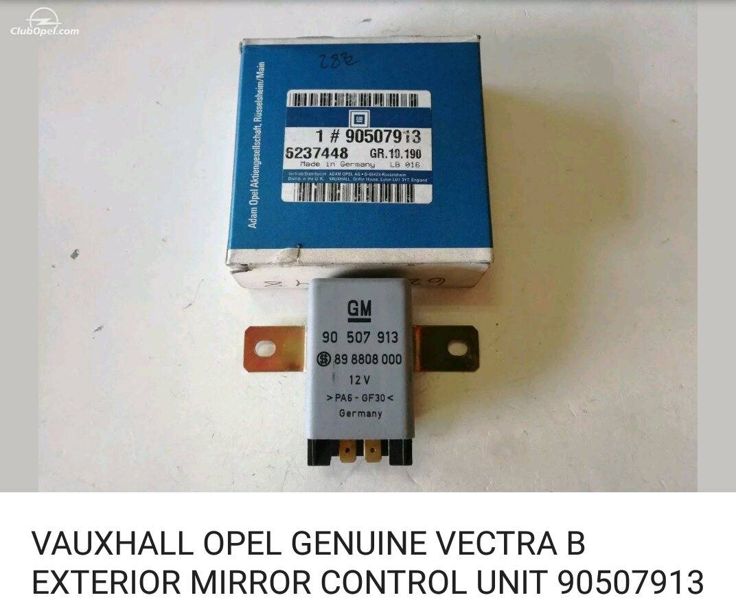

Dupã îndelungi cercetãri m'am dumirit; ȋn entuziasmul meu îmi pãrea cã se încãlzesc da ioc, de miºcat nici atât. Celor care se avânta în experienta asta de schimbat oglinzile mecanice cu electrice l-e aduc la cunoºtinþã cã mai trebuie o piesã dacã nu miºcã nimic. Postez o pozã cu ea. Mulþumesc oricum tuturor care au sãrit sã mã ajute cu experienta lor, din care sincer n-am înþeles nica. Acu problema e unde pun piesa respectivã. 😀

Wiring Diagrams
www.rambodybuilder.com/2...ingdiagram.pdf... Probabil o sa te descurci sa studiezi documentatia si o sa vezi ca teribila COMPONENTA e de fapt un ansamblu in care se gaseste un termostat si o siguranta. Rolul termostatului e acela de a nu permite functionarea incalzirii oglinzilor peste un anume prag(de regula 5 grade) de temperatura. Concluzia e ca tu poti sa faci functionale oglinzile si fara acea componenta,problema e daca esti in stare de asa ceva...!
