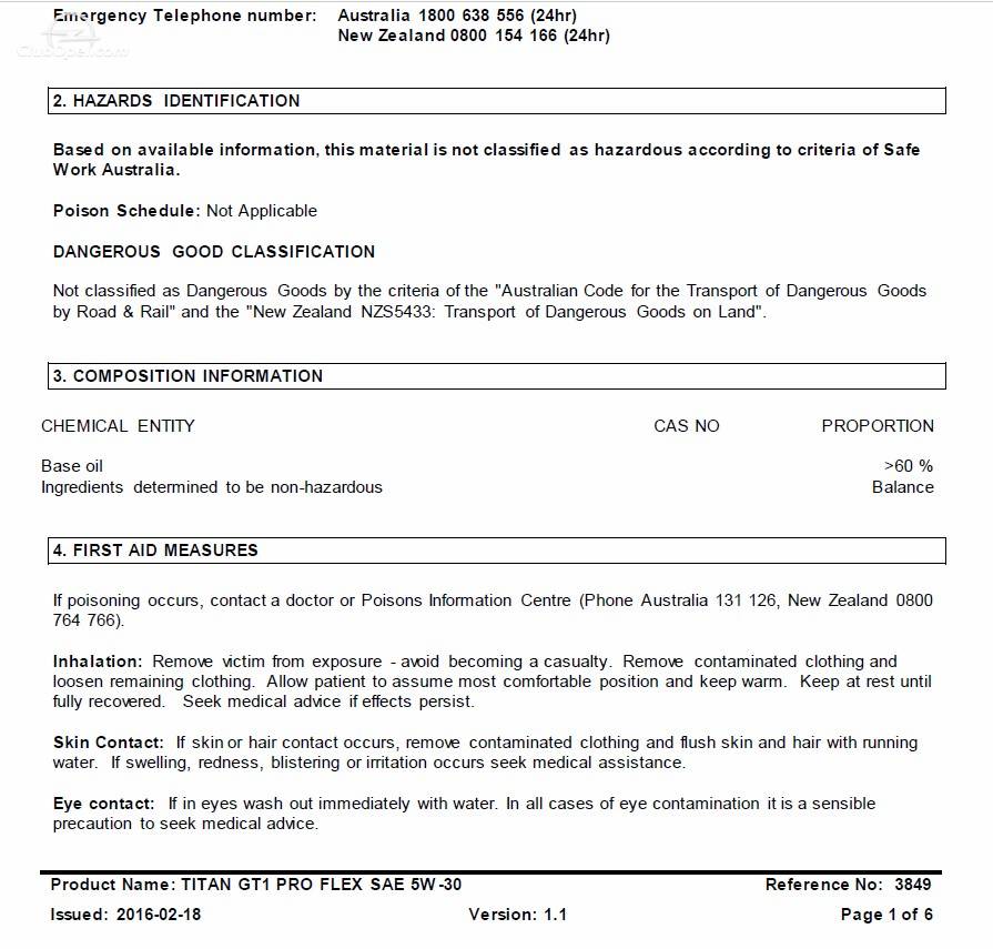

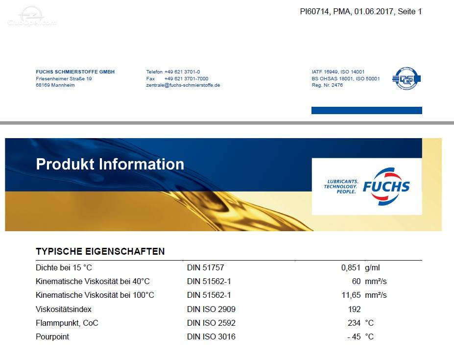

Cele mai recente fise tehnice si de securitate pe care le-am gasit pentru Fuchs Titan GT1 ProFlex 5w-30

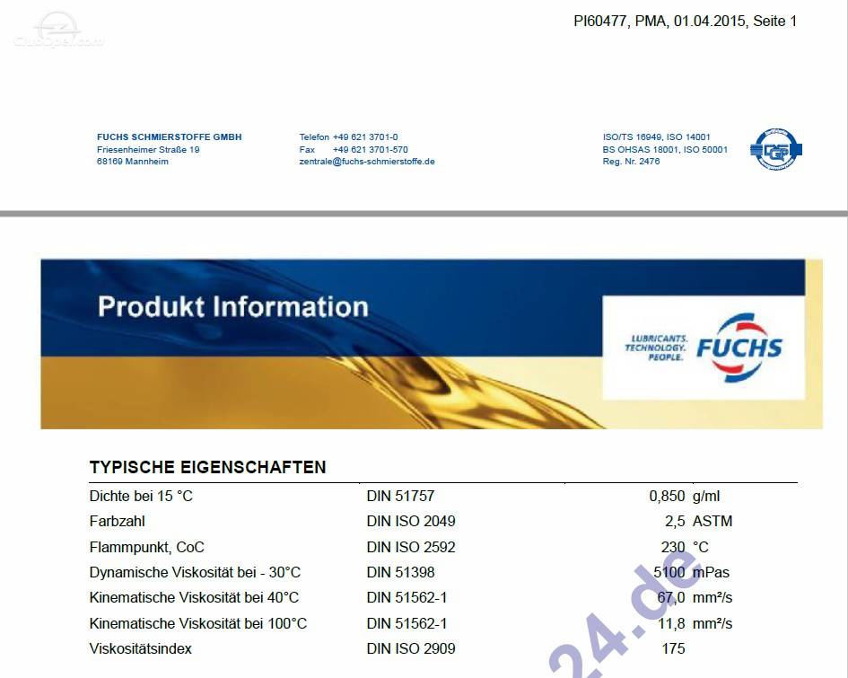

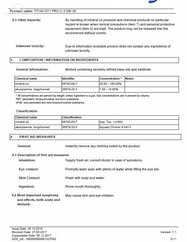

Cele mai recente fise tehnice si de securitate pe care le-am gasit pentru Fuchs Titan GT1 Pro C3 5w-30
Sta mai bine decat ProFlex-ul.

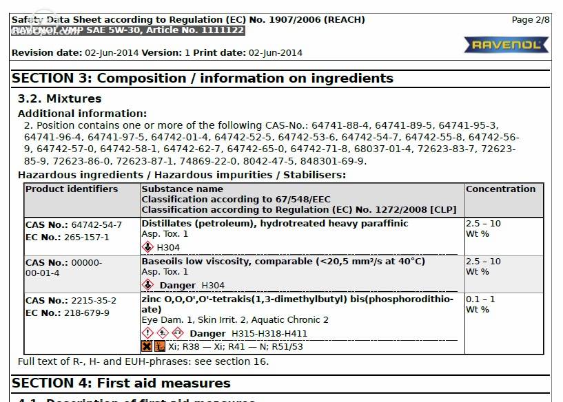

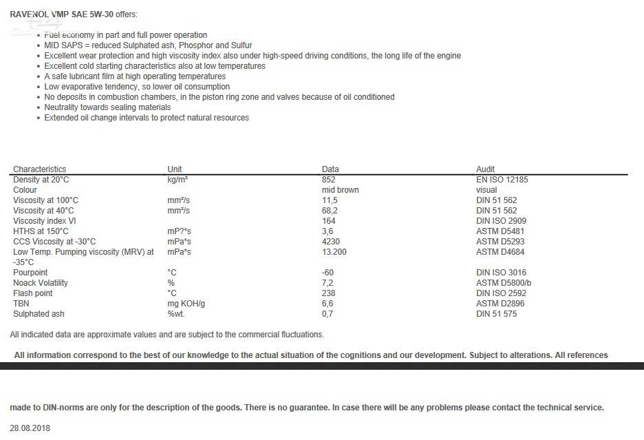

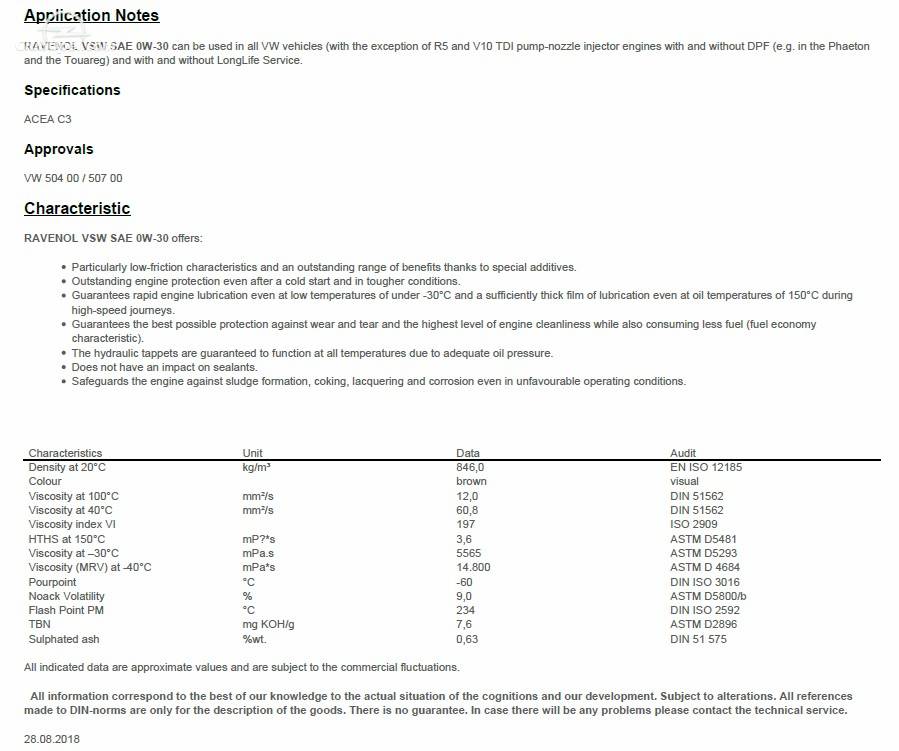

Fise tehnice si de securitate pe care le-am gasit pentru Ravenol VMP 5w-30 (se observa o mica modificare a compozitie in anul 2015 fata de anul 1014)

In schimb la Ravenol VSW 0W-30, care sta foarte bine in fisa tehnică, nu am gasit safety data sheet.
P.S.: revin cu intrebarea: pot folosi acest ulei care nu indeplinește norma dexos 2 dar care sta mai bine ca uleiul original GM la foarte multe capitole (sulf mai putin deci protejeaza mai bine DPF, indice vascozitate, pornirea la rece, etc.?
Din punctul meu de vedere cred ca excede exigentele GM, dar fiindca sunt doar un amator în ale uleiurilor de motor aștept o parere a unui coleg de forum mai priceput.

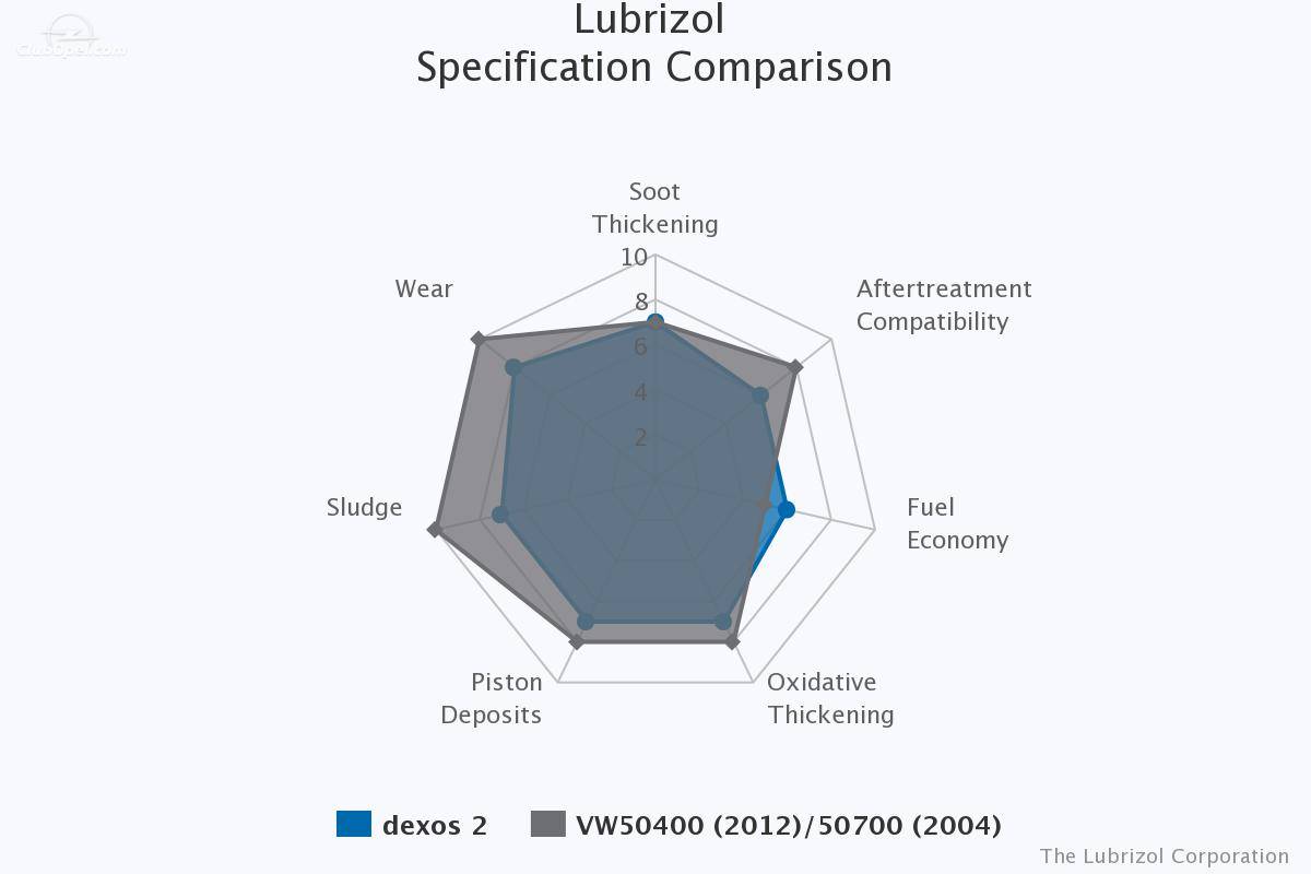

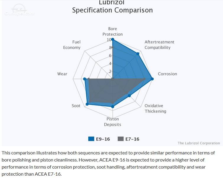

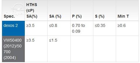

Comparatie intre norma dexos2 si VW 504 00 / 507 00
Cu exceptia ”economiei de combustibil” norma vw este net superioara dexos2. In schimb uleiul cu norma dexos 2 e mai pretentios pentru ca trebuie sa contina mai putin ”Sulphated ash” (adica sub 0,8% fata de 1,5% la vw, Sulf sub 0,35%, fosfor intre 0,07 și 0,09% in timp ce la vw nu da nici o valoare)

Eu inteleg exact pe dos din schitele alea Smile. Dexos 2 e slab la economia de combustibil..in rest e superior.

Cu cat e punctajul mai mare pe diagrama, cu atat mai bine.

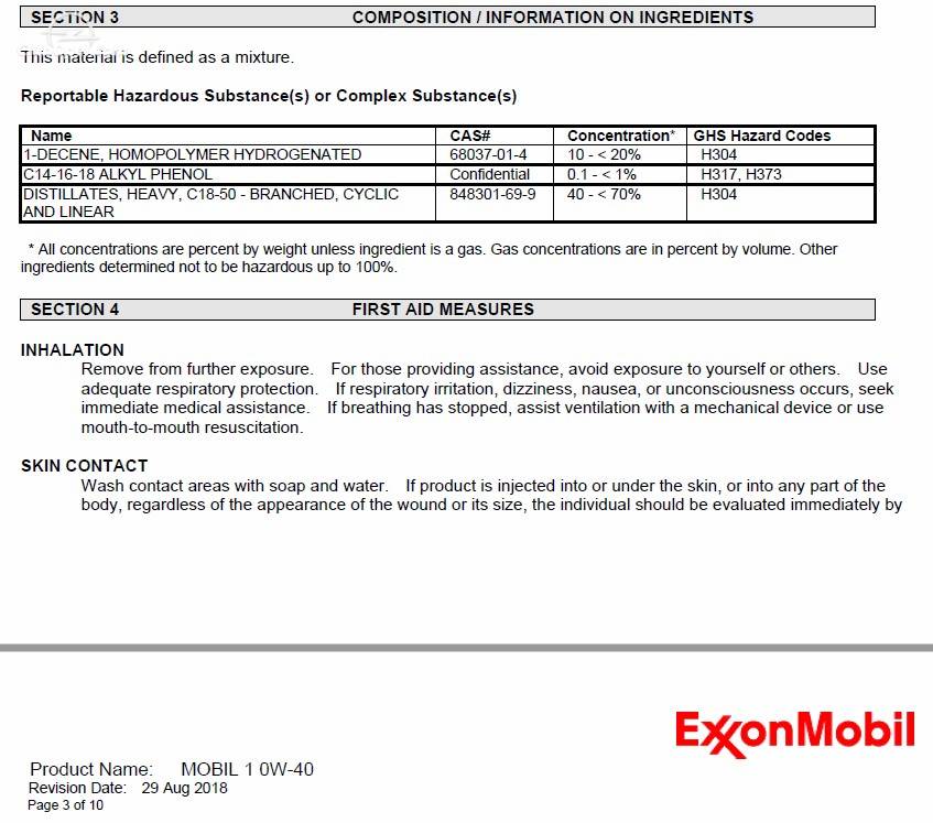

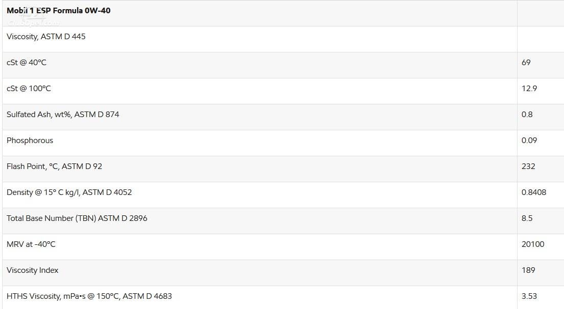

Ai si pentru Mobil 1 ESP 0W40?
Eu il folosesc deja de vreo 4 sau 5 schimburi si mi se pare foarte bun, atat pt mersul motorului cat si pentru regenerari DPF.
  • puscasum
  • Mesaje scrise: 37
  • Masina: Insignia 2.0 DTH din 2014
  • Cont inregistrat in: 15 Nov 2007
  • Garaj Mesaj Privat
E ok si Mobil ESP 0W-40, insa fata de Ravenol VSW 0W-30 are vascozitatea la rece mai mare 69 fata de 60,8, cenusa un pic mai multa 0,8 fata de 0,63, indice de vascozitate de 189 care este foarte bun dar mai mic fata de 197, etc.
Importanta este insa baza uleiului. La Ravenol este full sintetica (POA-Esteri+aditivi). La Mobil 1 Esp parca spunea cineva pe forum ca este obtinută din gaz (procedeu GTL), care se pare că e destul de buna.
