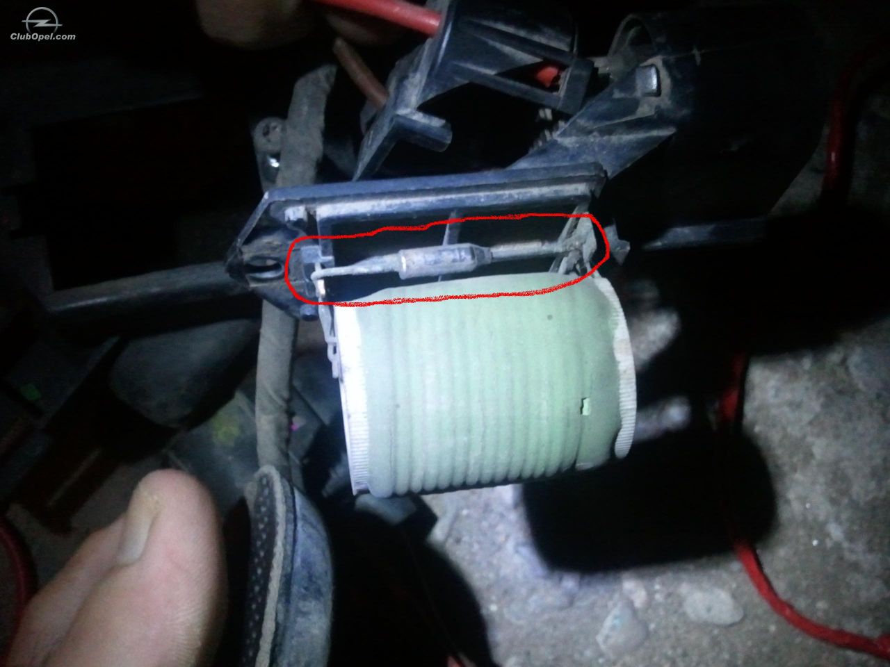

salut la toata lumea, stiu ca sa mai discutat problema asta dar eu nu iam gasit rezolvarea... cam de o saptamana ma chinui sa descopar valoarea rezistentei termice de la ventilatorul de racire (cel de la motor) dar fara rezultate. am vazut in duscutii mai vechi k unii au reusit sa schimbe acea resistenta si totul e ok... imi spuneti si mie va rog valoarea ei... astept ajutor,multumesc banuiesc ca ea e inculpata nu?

am uitat sa specific, astra g z14xep... simtomele sunt cunoscute, porneste ventilatoru doar dupa ce trece temperatura de 90 grade si merge pe ultima treapta

Din cate imi aduc aminte am schimbat-o si eu acum 2 ani si mai mult ca sigur 10A , si rezista la 186 grade !

Siguranta termica are o valoare ohmica de aproximativ 0ohmi.Se gaseste pe anumite sisteme de AC .Cine are probleme cu componenta,o demonteaza,citeste valorile si o inlocuieste identic.

aia este siguranta termica si e complicat sa o cositoresti fara sa o arzi... eu am facut schimbarea uneia la compresorul de AC si tine din 2008...

Daca te documentai un pic mai atent gaseai rezistenta specifica fara ventilator undeva la 150 ron

mikyboy a scris:aia este siguranta termica si e complicat sa o cositoresti fara sa o arzi... eu am facut schimbarea uneia la compresorul de AC si tine din 2008...
nu e complicat... o imbraci in servetel, il uzi si il bagi in frigider... dupa ce se raceste bine ai cateva minute sa te joci lejer cu ea... yo am mai tot schimbat si asa procedez

Pai am gasit ceva de genul la EDS 117 ron, sau 300 ron cu totul adaptarea pe electroventilator.
Deci 300 in loc de 800, dar n-a vrut electromecanicul sa faca "improvizatia", a zis ca nu ofera garantie pe asa ceva, texte. M-am impacat cu ideea.

Poi faceai comanda la eds k tot la aia o gasisem si yo si o primeai prin curier... si mare chestie nu era decat de dezlipit 2 fire care veneau de la motorul ventilatorului si sa le lipesti pe rezistenta noua ( treaba asta o faceai si u aksa cu un ciocan de lipit) si scuteai niste bani... dar acum faptu e consumat

Pai e deja o problema pentru ca motorul trece de temperatura optima de functionare... intra la eds pe site si cauta mai atent rezistenta respectiva... e undeva la 150 lei. Si gasesti tu pe cineva cu un ciocan de lipit sa o schimbe. http://www.serviceopel.ro/p...or-racire-GM_3846
