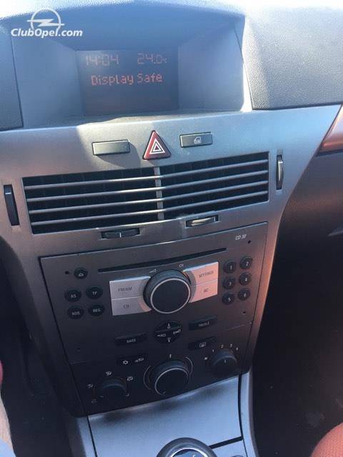

Salut,(vorbesc pe romaneste scurt si la obiect, asa doresc sa mi se raspunda, nu vreau cuvinte prea delicate, "intelectuale" ca nu o sa inteleg nimic) mi-am achizitonat un opel astra H 1.7 cdti 80 cp. masina merge frumos, imi place. Dar imi sta pe creier cd30mp3 radio etc, nu stiu cum si de ce pe ecran imi apare Display SAFE si nu pot intra in setari, am tinut apasat pe setting 10 secunde(face beep), dar nu intra in setari de nicio culoare, radio merge(se aude) cand bag cd merge( se aude) dar nu imi dispare dracia aia DIsplay Safe. Am si o poza sa va arat si va rog daca se poate sa-mi dati o idee, ce sa fac ca sa-mi intre in setari, sa setez ora data si asa mai departe. AStept raspuns, MULTUMESC!

Iti trebuie codul de la cdplayer si display si o imperechere. Cost aproximativ 100lei.

Cred ca displayul tau trebuie programat ptr configuratia masinii (tipul unitatii audio, controlul climatizarii, etc), lucru care se poate face cu Tech2...

Cel mai probabil acel display nu este cel original..a fost schimbat, dar nu a fost resetat de pe masina donatoare si setat pe masina ta.
Daca am dreptate, mai intai trebuie resetat displayul ( sters codul memorat ) apoi daca ai Car Pass-ul masinii se imperecheaza cu unitatea CD30 si ai scapat de acea avertizare.

Ce ai tu acolo se rezolva cu tech 2 sau op- com daca ai codul la cd30 + ecran.... altfel... nu. Reprezentanta nu stie codul la casetofon....

Daca ai climatronic cu siguranta nu va functiona pana nu programezi unitatea cu codul corect...
