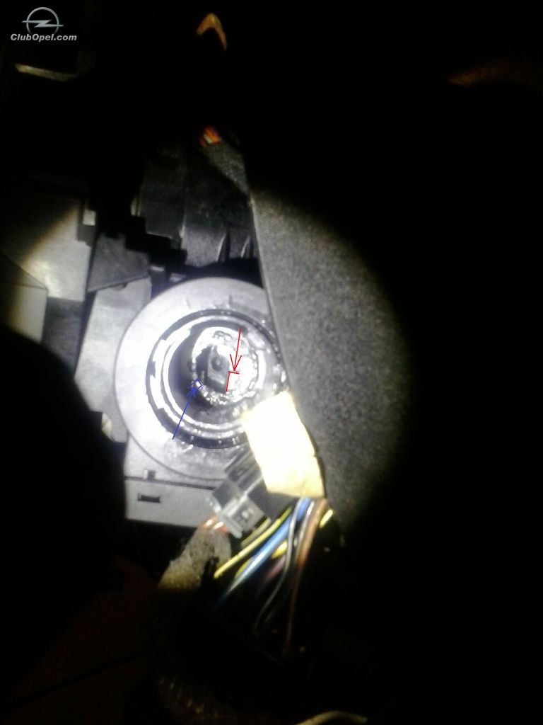

Pentru ca eu am avut problema cu contactul si il am demontat, am fost la masina si am facut o poza. Poza la lumina lanternei nu este prea reusita mai ales ca e facuta cu telefonul, sper totusi sa te luminez:
in poza ai doua zone desenate de mine cu rosu respectiv albastru. ca sa poti baga butucul in locasul lui, cu o surubelnita, apesi pe marginea lamelei desenate de mine cu rosu. Cu surubelnita pe marginea ei apesi efectiv in jos (in jos insemnand sensul gravitatiei, adica spre covorasul de la picioarele tale). Atentie, pe lamela asta nu se apasa in lungul contactului ca si cand ai baga cheia in contact ci in jos. Sper ca intelegi. Am facut o sageata cu rosu. Daca este apasata corect, lamela ramane apasata in pozitia de jos si atunci poti sa bagi butucul foarte usor. NU FORTZA!
cand butucul intra perfect, un motzuletz de la butuc apasa in zona desenata cu albastru si atunci elibereaza din nou lamela roisie care revine in pozitia initiala.
Hai, spune-ne ce ai facut.

Multumescccccccccc mult @ Bunicu, rezolvat intocmai cum ai spus, deci cu o surubelnita se apasa pe lamelele acelea si el vin in jos dupa care intra butucul usor. Sper sa nu ma trezesc cu volanul blocat ca nici nu are cum. Din pacate am de facut un drum lung si nu stiu daca pot sa gasesc un butuc asa ca am sa merg cu cheia bagata in contact si o pornesc cu surubelnita la partea electronica.
