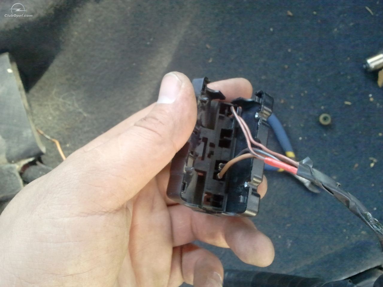

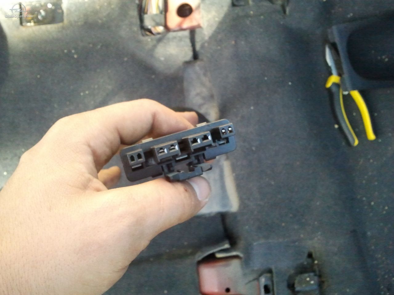

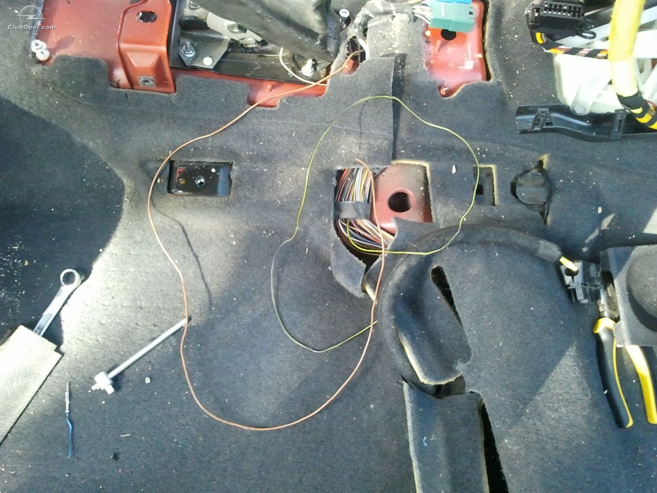

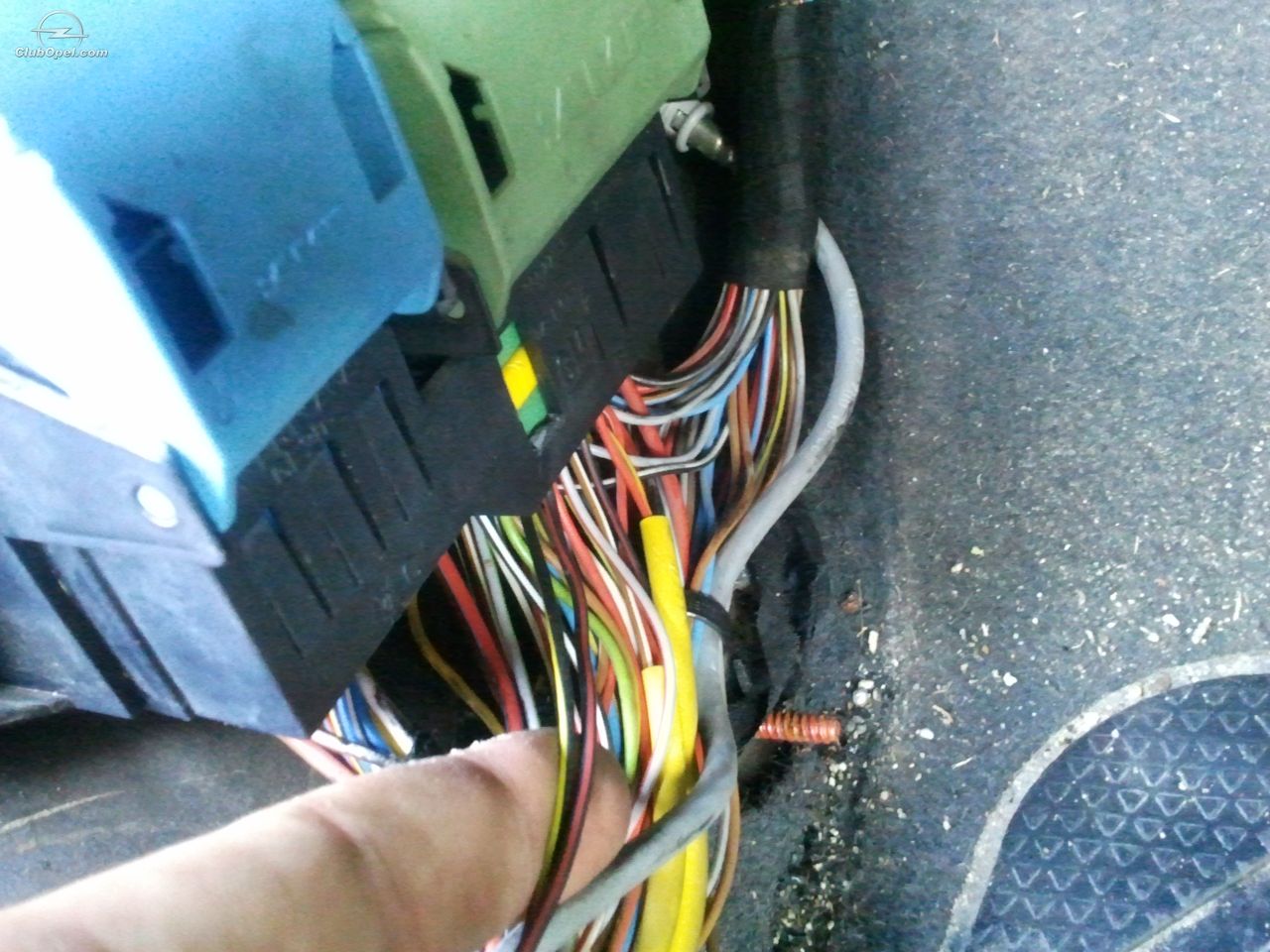

In stalpul din stanga, de la sofer, exista 3 mufe mari , una albastra, verde si alba. Se deconecteaza cele 3 mufe si se scoate mufa "TATA" verde afara pentru a fi mai usor.

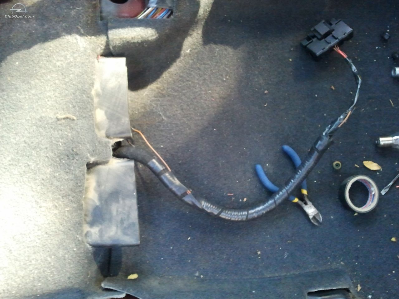

Alimentarea se face urmator, in mufa TATA verde: pinul 14 pentru scaun stanga si pinul 13 pentru scaunul din dreapta.(scrie pe interiorul mufei, unde se vad pinii, numarul pt fiecare coloana in parte).
De acolo se trag 2 fire si se reconecteaza mufele:
Eu am luat firele de la o alta masina care avea instalatia electrica de scaune, iar firul rosu-negru este pentru scaunul din stanga iar firul galben-negru pentru scaunul din dreapta. Acestea sunt +-uri pentru sigurante, urmand ca minusul sa il luati de la frana de mana. In continuare se trag firele dupa bunul plac, eu le-am tras pe sub mocheta exact prin manunchiul de fire ca si cum ar fi fost trase deja .

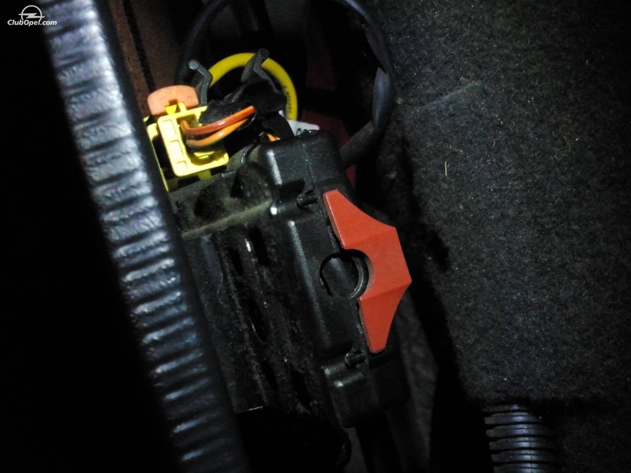

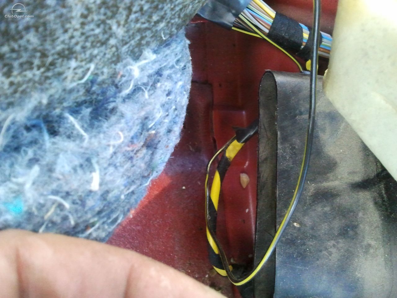

Dupa ce ati tras firele, dupa bunul plac, de la mufele de Airbag, de sub scaun se trage fir pentru minus si se baga +-ul pentru incalzire .
Firul maro de la mufa, este pentru minus . Aveti mai jos poza modificata sa aveti idee unde se trage minus.

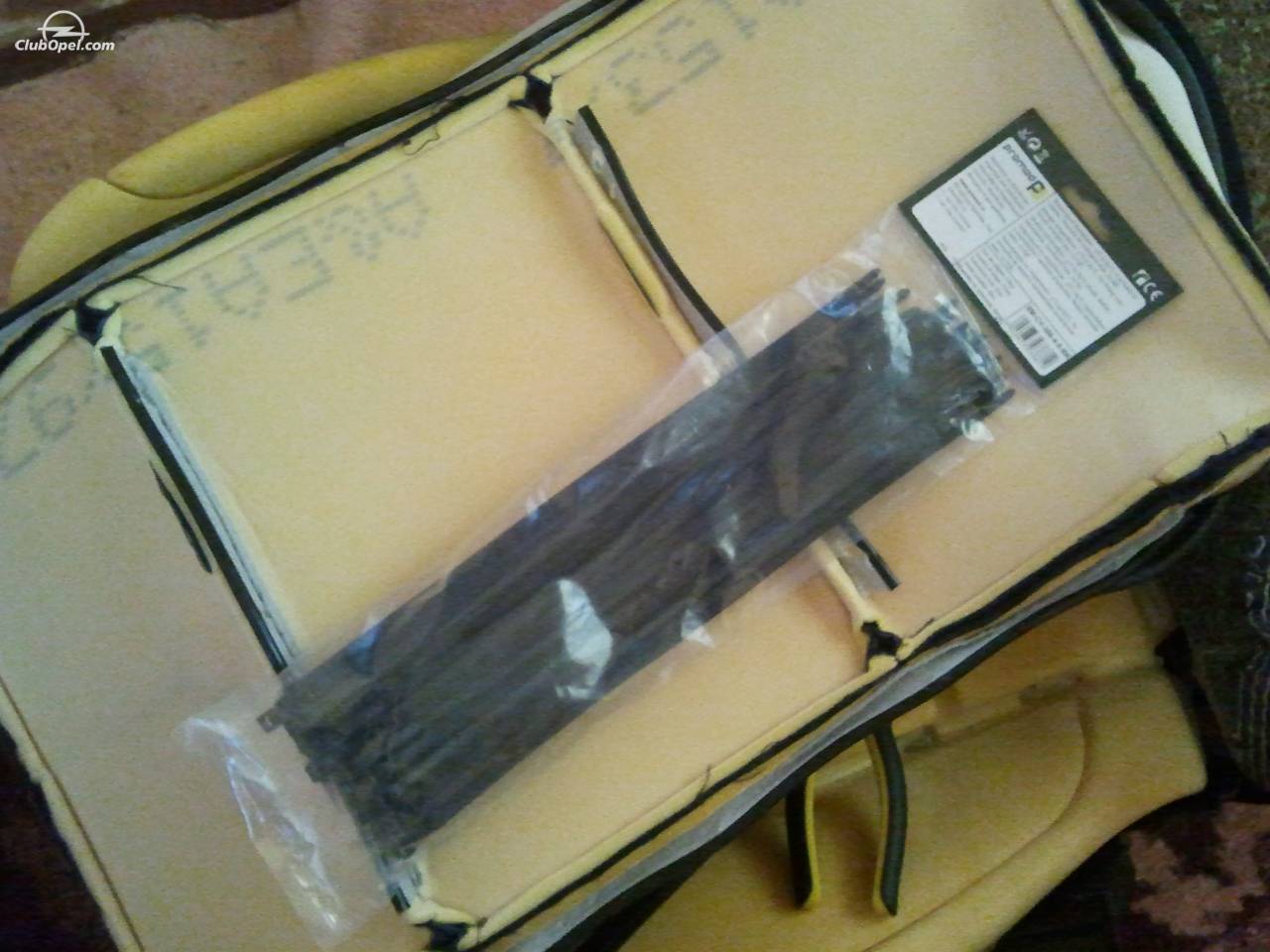

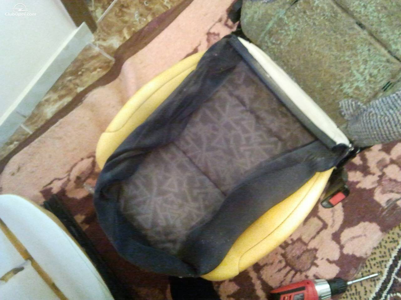

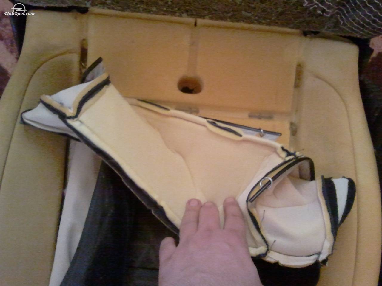

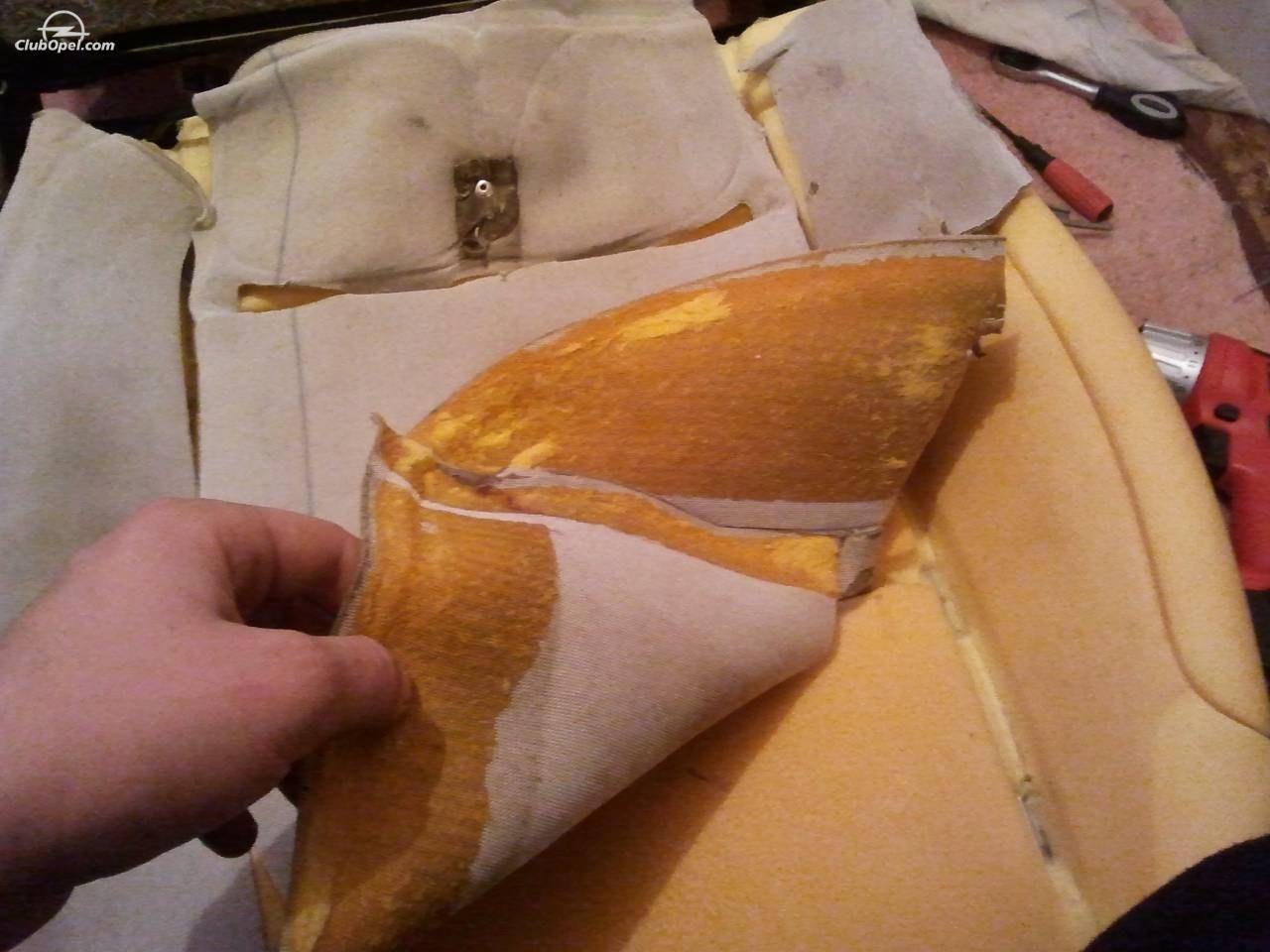

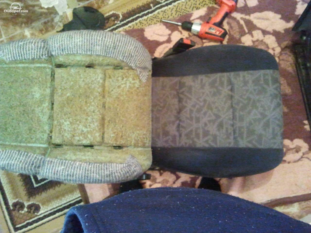

Dupa ce ati dat jos scaunele demontati husele . Pentru a va facilita demontarea rabatati scaunul pana cand intre sezut si spatar aveti suficient loc, dupa care usor si cu grija scoateti cu patentul clemele de metal. Acestea nu se vor mai folosi .

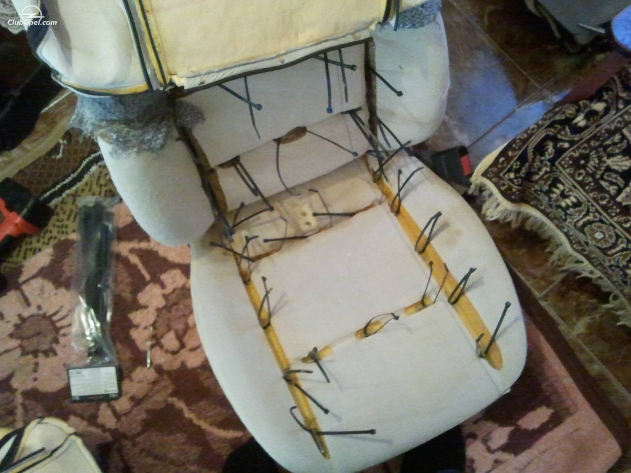

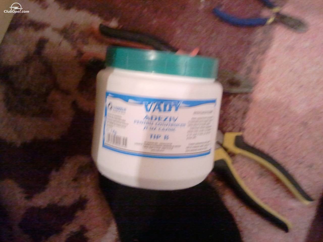

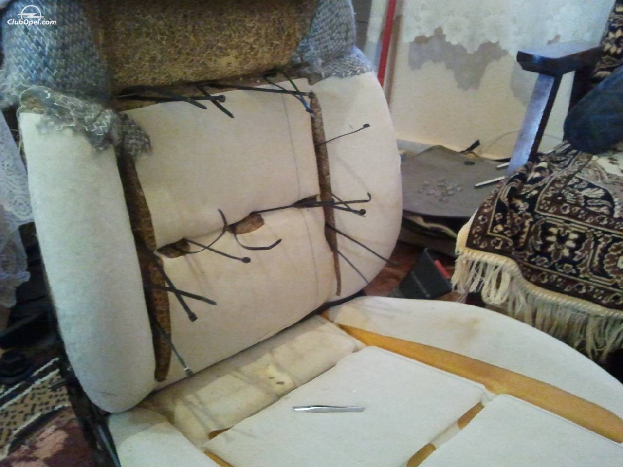

Acum, pentru a pune husele inapoi, in locul acelor cercuri de metal veti folosii soricei care odata stransi ii veti taia cu sertilizatorul. Aveti grija sa strangeti la maxim soriceii pentru a venii cat mai bine husa pe scaun.

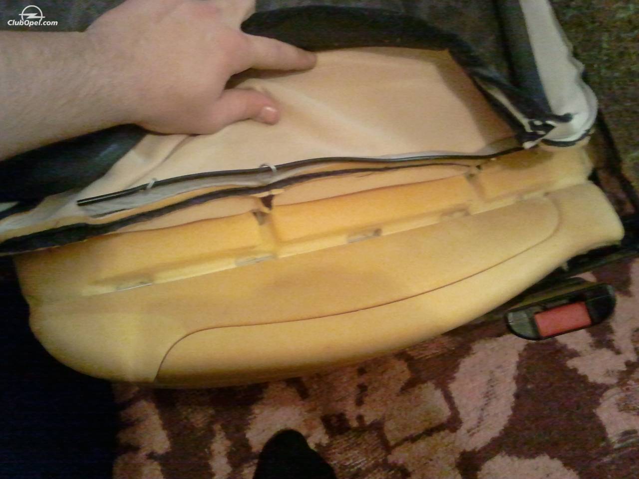

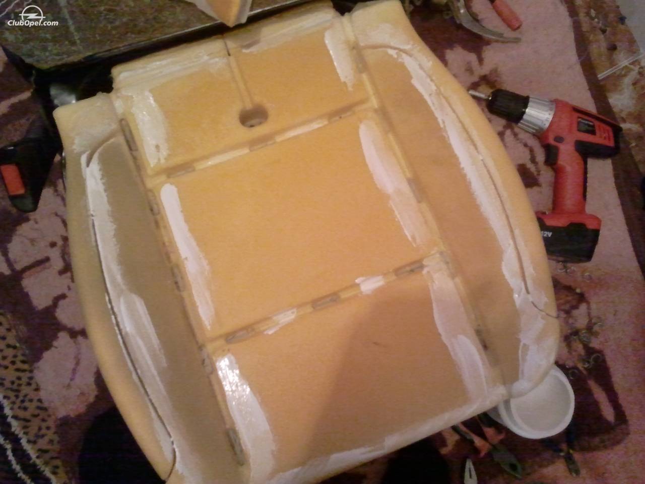

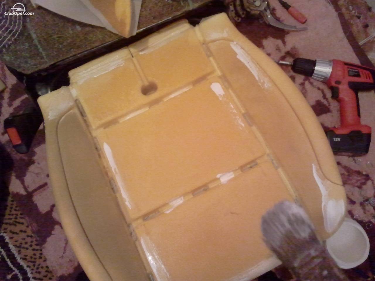

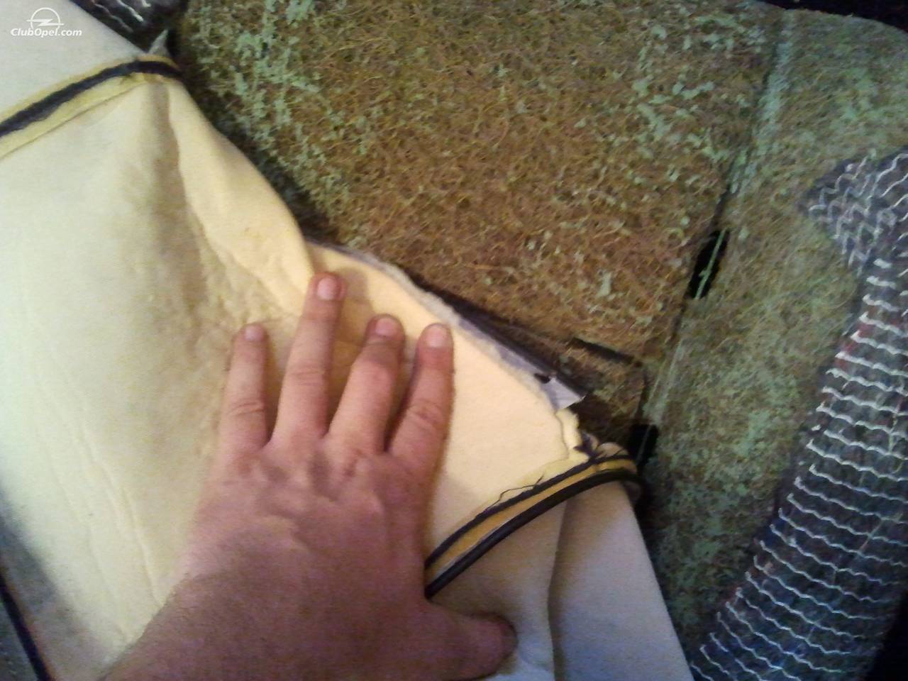

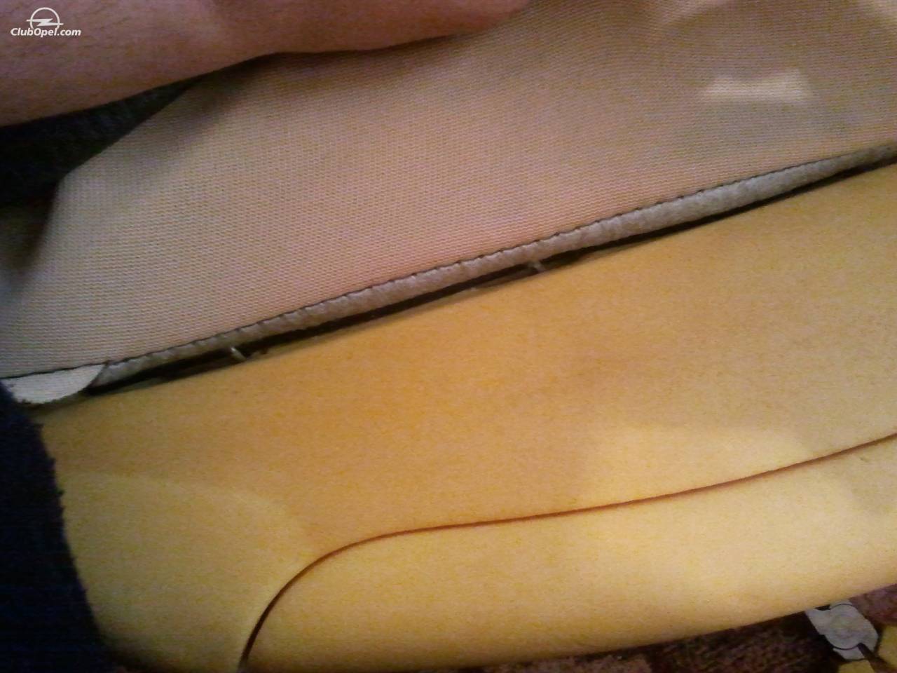

Odata date husele jos, veti avea la sezut burete si la spatar ... un fel de cuib de pasar . Acum, daca aveti scaun de opel cu rezistenta OEM si vreti sa schimbati DOAR husa ca sa fie in ton cu restul masinii, pentru voi se refera urmatoarele poze:

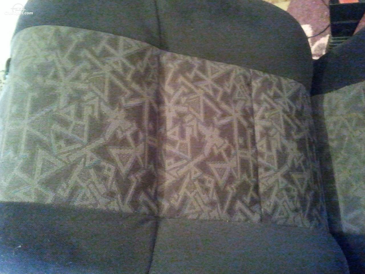

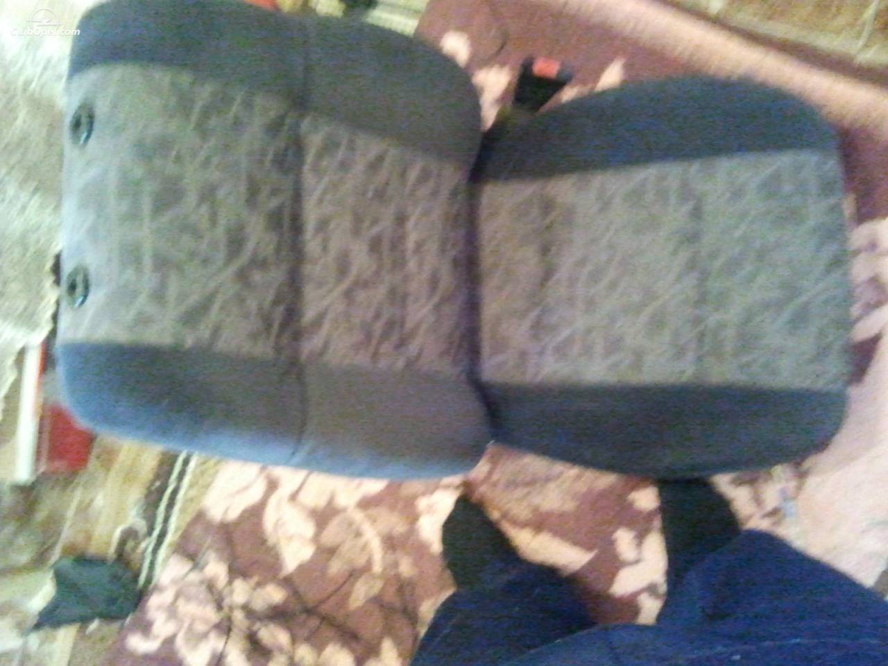

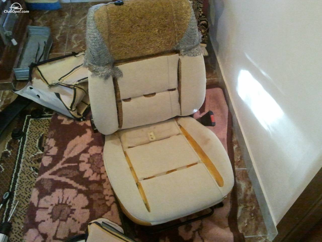

Produsul finit pentru un scaun care avea deja incalzire, insa i s-a schimbat husa:
In cazul in care aveti o rezistenta 2nd hand OEM opel (celelalte care le cumparati noi, au lipici pe ele si e mai usor in privirea lipirii acestora pe schelet), trebuie sa lipiti rezistenta pe scheletul scaunul, pt a nu se misca si a fi fixa. Pentru asta eu am folosit aracet ( nu am fost f multumit de el recomand alt produs).
Poze:
Am uitat, pana sa ajungeti sa dati husele jos, dati plasticele laterale ce sunt prinse in suruburi.

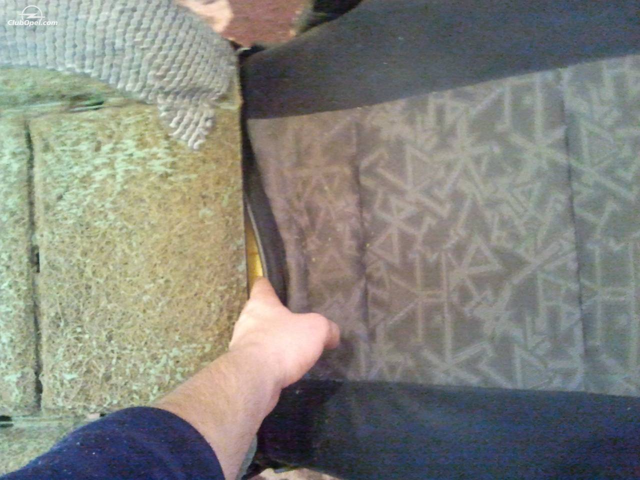

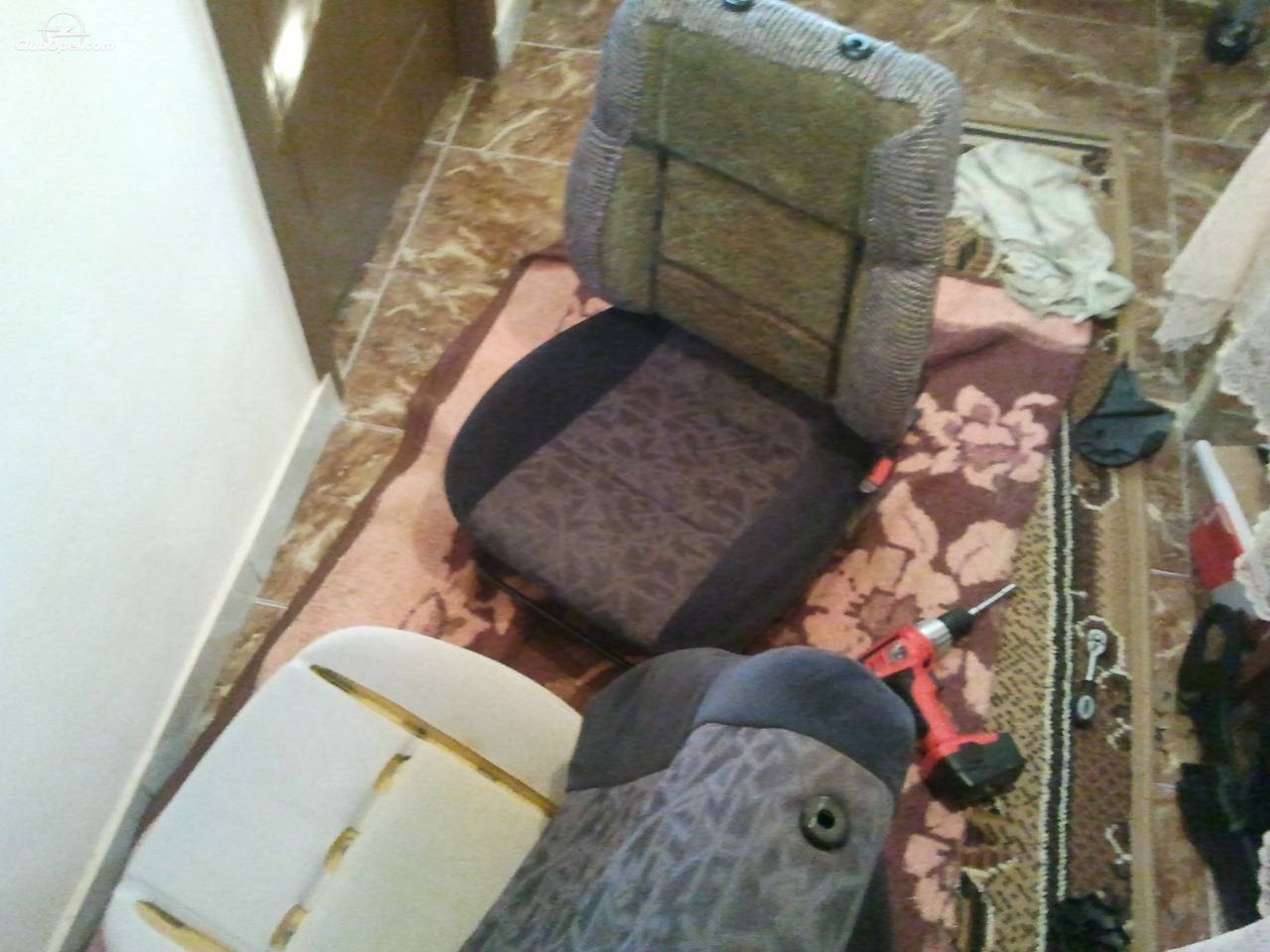

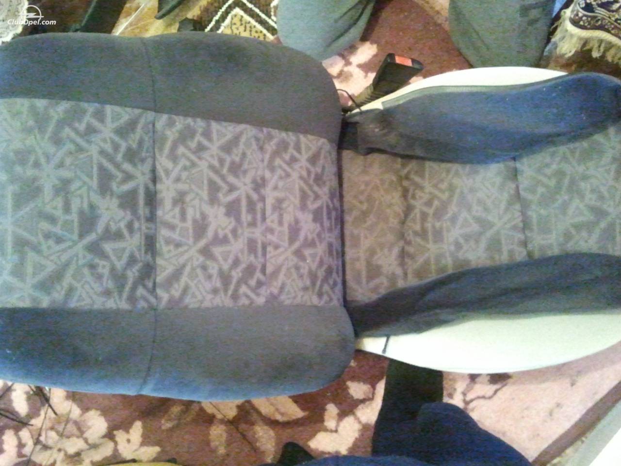

Nu am avut timp pentru a pune si husele de incalzire, urmeaza sa le pun si voi revenii pentru a termina tutorialul. De asemenea, pentru cei ce pot lua scaune cu incalzire in ele originale, nu mai trebuie decat sa puneti pinii de la mufa masinii in locul unde sunt pinii de la mufa scaunului .
Va mai trebuiesc 2 butoane pt incalzire ce se vor pune in bord.
