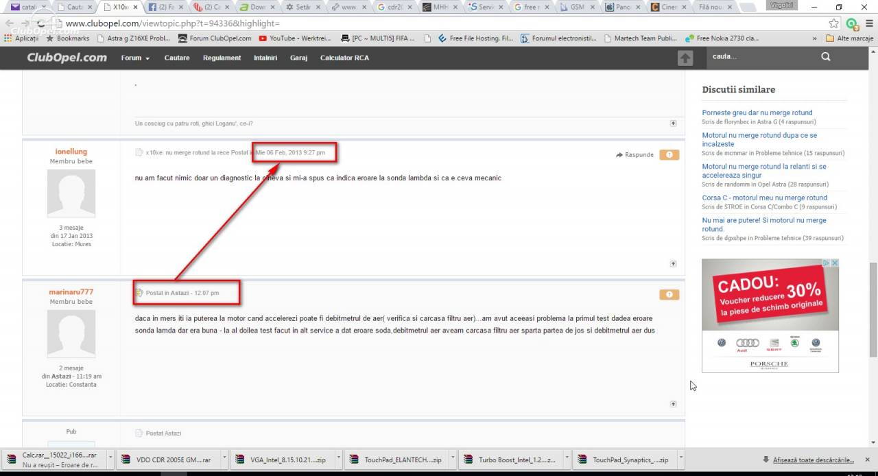

nu am facut nimic doar un diagnostic la cineva si mi-a spus ca indica eroare la sonda lambda si ca e ceva mecanic

daca in mers iti ia puterea la motor cand accelerezi poate fi debitmetrul de aer( verifica si carcasa filtru aer)...am avut aceeasi problema la primul test dadea eroare sonda lamda dar era buna - la al doilea test facut in alt service a dat eroare soda,debitmetrul aer aveam carcasa filtru aer sparta partea de jos si debitmetrul aer dus

E bine de uitat si la data postarii....
