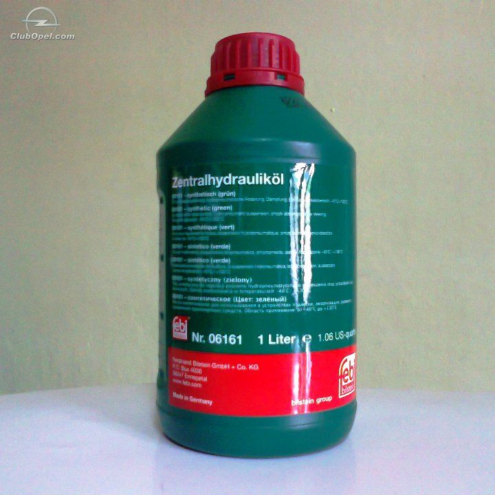

Salut. Luna aceasta as vrea sa schimb si eu lichidul de servodirectie, si nu stiu ce anume imi trebuie ce cantitate si ce fel de lichid GM sau altele?
Masina este un Opel Astra H benzina z14xep 2005, si cred ca nu a fost pana acum niciodata schimbat lichidul de servodirectie.
Nu am niciun fel de probleme cu servodirectia,uleiul este curat la nivel, vreau sa-l schimb doar preventiv
Va rog daca stie cineva sa-mi de-a si mie cateva informatii in acest sens. Il pot schimba eu, sau trebuie neaparat in service, si care ar fi pretul corect pentru aceasta operatiune?
Cu stima. Va multumesc!

Eu am schimbat cu Febi verde ! Am luat 2 bidoane ca cel din poza de sus , mi-a ramas din el cam 150gr. poate mai putin... Pentru a schimba trebuie aspirat cel vechi , apoi competat cu cel nou, dai din volan stanga dreapta energic cu masina pornita ( preferabil ca masina sa fie pe rampa cu rotile in aer ) , apoi iar golesti si completezi pana ulei-ul din borcan este curat. Cel vechi doar pare sa fie curat...

Multumesc vlad-OPC, asa este cel vechi este curat.
Sa inteleg ca trebiue neaparat in service sa fac aceasta operatiune, daca lichidul cel vechi trebuie aspirat.
Credeam ca suspendez eu fata masinii pe niste capre si poate pot desface vreun furtun ceva si curge si completez cu lichid nou.
Trebuie probabil in doua persoane, unul sa aspire si unul sa de-a stanga dreapata de volan.

Nu cred ca e idee buna sa scoti furtunul de undeva... ma gandesc ca nu are un colier calumea si sa nu scape la urma... Nu trebuie doua persoane, deschizi capacul de la borcan cu ulei servo, tragi pe cel vechi ( aici nu prea ai cu ce ) si de aia e bine sa apelezi la service , apoi completezi cu cel nou , te urci la volan si faci la fel ca in avatar-ul meu 😊

Dar daca il trag eu cu o seringa e deajuns sa golesc doar vasul, nu mai ramane pe furtune caseta de directie etc?
Dupa ce completez in vas lichidul cel nou cat timp trebuie sa fac manevrele astea?
Sau nu e bine sa circul cateva zile manevrele facandu-se in mers, dupa care sa golesc a doua oara vasul si sa completez iarasi?
  • alre
  • Mesaje scrise: 1,654
Se poate face si cum spune Vlad insa cel mai bine intr-un service de servodirectii sau unul normal dar care are o pompa de vacuum. Se scoate cel vechi(iese aproape tot) se pune ulei nou apoi se face ca in avatarul lui vlad si iar se repeta operatiunea ca sa cureti bine instalatia. Cu pompa raman mai putine reziduuri decat cu metoda lui Vlad. Cred ca cu 50 de lei manopera rezolvi.
