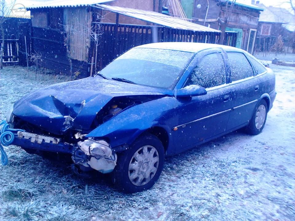

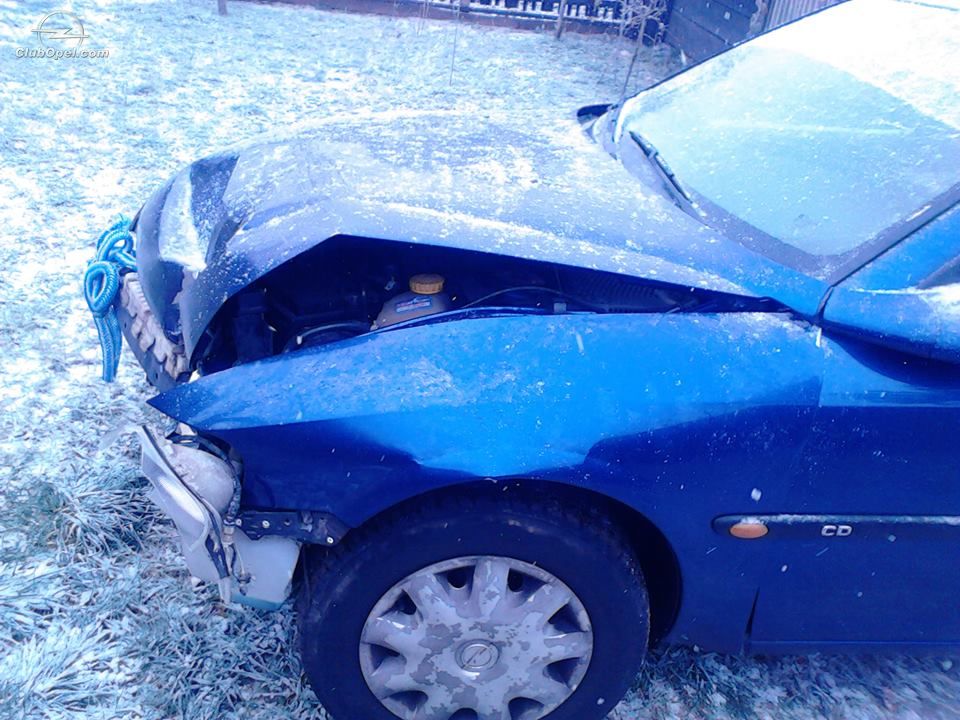

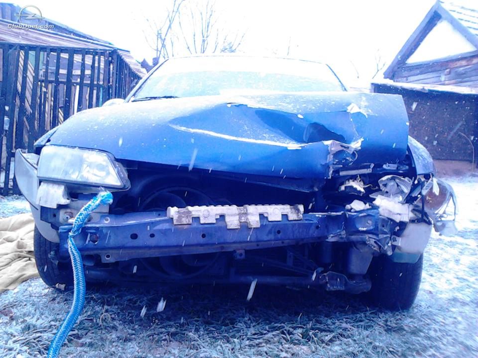

Sotia mi-a facut un cadou de sarbatori.Ma rog bine ca nu a patit nimic.A derapat un pic si-a intrat intr-un stalp airbagul nu a sarit (era singura in masina) doar siguranta de la centura.Viteza nu avea doar in jur de 30 la ora. De ce nu au sarit airbagurile?

Din proprie experienta impactul pare usor, nu pare a fi afectata structura de rezistenta.
In cazul meu au sarit, impactul fiin undeva aprox 100km/h si lonjeroanele infundate cu 8 cm.

In viata mea nu as repara ceva la structura de rezistenta a masinii.
Am cam aceleasi daune ca ale tale.Am ales sa dezmembrez masina.
Nu sti cum se va comporta data viitoare.

In alta ordine de idei cred ca o sa o repar structura de rezistenta,nu e afectata.

Dauna ta e relativ "mica".

Am facut si eu accident cu vectra b(2001), acuma vreo 3 ani, impactul tot pe la 30-40km/h si nu a sarit airbag-ul (din fericire)!
La viteza aia, in functie de obiectul in care dai poate sau nu sa se declanseze. In cazul meu, socul din interiorul masinii a fost foarte mic, eram 3 persoane si doar cel din spate a apucat sa dea cu pieptul de scaun, noi in fata o mica zdruncitura. Daca sareau airbag-urile ne faceau varza pe toti 3, asa ... no scratch.
Ca si reparatii, din cate imi dau seama nu vei iesi scump. Eventual mergi la un service si vezi ce deviz de plata iti fac si calculeaza-ti tu piesele. Majoritatea le poti lua second (de genul table,bara, capota, etc).

La cum arata masina nu cred ca a avut numai 30 la ora dar cum spuneai bine ca a scapat teafara.
  • cangri
  • Mesaje scrise: 5,294
Cam 30 -40 a avut.Uita-te la a mea.
