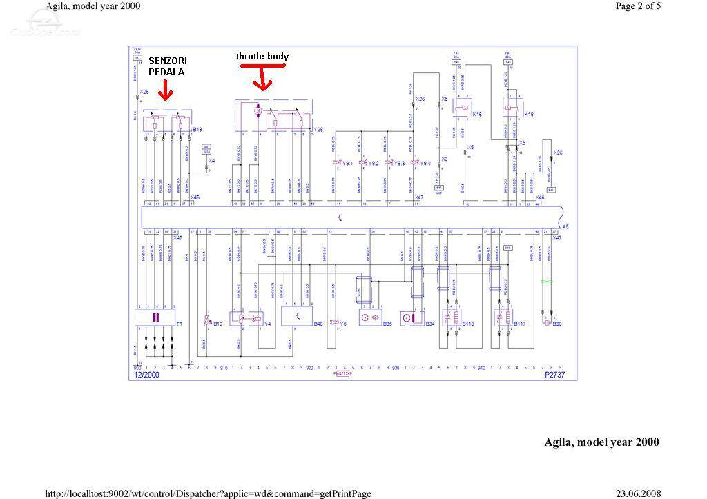

Doi senzori inseamna in adevar un mouse..Fordurile au doi si chiar trei senzori la pedala de acceleratie...
La X5-ul de care mentionam...s-a facut o curatare a interiorului profesionala si a ajuns niste maglavais la senzori...

http://www.tiepie-automotiv...ectrical_problems
Google translate
Acest Opel Agila are o acceleratie controlate electric. Pedala de accelerație are un senzor de poziție care informeazã modulului de comandã al motorului (ECM) cu privire la poziția pedalei. Corpul clapetei de accelerație conține o electromotor care poziționeazã placa de accelerație. În funcție de poziția pedalei de accelerație, ECM conduce motorul placa de accelerație. Un Senzorul de poziție a clapetei de accelerație determinã poziția discului clapetei și oferã aceste informații înapoi la ECM, astfel încât sã poatã verifica poziția discului clapetei. Din motive de siguranțã, corpul clapetei de accelerație are doua poziție Senzori de acceleratie complet independente. Cei doi senzori au un semnal de ieșire legatã de poziția discului clapetei, între 0V și +5 V. Un senzor foloseste 0V pentru complet închisã și +5 V pentru complet deschisã, celãlalt senzor este inversat: +5 V pentru complet închisã și 0V pentru complet deschise.
Sper sa ajute.

Vad ca la Agila sunt doi senzori pozitie pe clapeta acceleratie si pe pedala de acceleratie doar unul...Asadar proiectantii s-au asigurat de pozitia reala a clapetei..ok...dar pe partea de comanda..adica la pedala e doar unul...asadar daca asta se prosteste si ECU crede ca ai dat blana si el deschide clapeta de acceleratie la maxim si cilmea doi senzori confirma asta ?
Ford si alti producatori au pus si pe pedala doi sau chiar trei senzori...adica semnale ce sunt comparate atat pe partea de comanda (pedala) cat si pe cea de executie (clapeta)...
Cheia rezolvarii problemei este la unul din senzori..trebuie doar scula de testare prezentata in link si persoana care sa stie sa o manevreze..sau metoda aia clasica...schimbam pana dam de defect...
