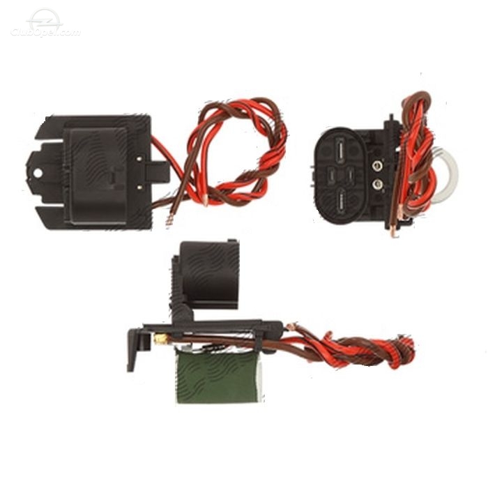

Sa schimbi si siguranta de trepte de pe carcasa ventilatorului sau macar sa o vizualizezi.
Poate face vre un scurt pe acolo sau pur si simplu e ceramica sparta.
Poate traseul firului pana la ventilator este ciupit si da la masa
  • ney
  • Mesaje scrise: 1,128
  • Masina: Astra 2014 A14NET
Poti comanda treptele din tester sa vezi daca merg toate.
Asta e piesa

Cred ca am rezolvat, am gasit rezistorul de la electroventilator fara izolatie, cred ca la apa sau umezeala facea scurt! L-am schimbat, o sa vad daca mai am probleme! Multumesc pentru sfat ney!
  • ney
Cu placere. L ai dezmembrat pe cel vechi ?
Ca stiu la mine ca are un surub pe interiorul carcasei de la ventilator si cam greu de ajuns la el.
