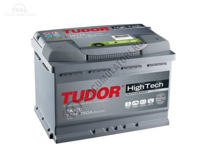

fbanica a scris:Mersi, sa vad daca incape una de 80ah pe ea, pe mine m-ar interesa si curentul de pornire sa fie mai mare, vreo sugestie?
asta e mica, o am la zamfira, pretul e undeva la 430 ron plus minus
