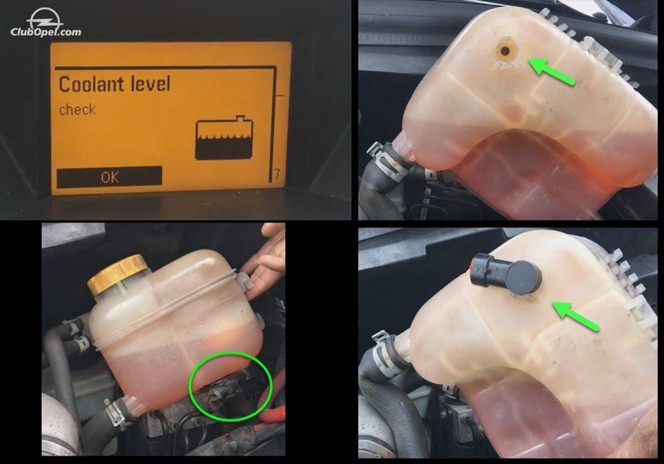

Pentru Astra H - Senzor nivel lichid de racire/antigel
1304702 |93179551 SENSOR, COOLANT FLUID LEVEL
https://www.clubopel.com/vie...p=1743142#1743142
Ce nu inteleg eu, Zafira B are acelasi senzor nivel si nu au probleme cu el.

[quote="insignia"]nu intotdeaunea senzorl este de vina.......in vas se afla in locasul senzorului intr-un compartiment special un plutitor magnetic care de cele mai multe ori se incarca cu depuneri din luchidul de racier si practic se blocheaza la un moment dat la un nivel mai mic si indica nivel scazut......eu personal am cumparat 3 senzori ca sa constat ca defapt problema o cauzeaza plutitorul din vas[/quote.........
  • NAttila
  • Cont inregistrat: 31 Dec 2018
Și eu am probleme cu indicarea nivelului de antigel.Iam schinbat senzorul fãrã rezultat citind un sfat bun sã verific magnetul din vas am aflat cã magnetul iera ieșit din locașul lui fiind cã am pus peste nivel antigel și din aceastã cauzã nu mai fungþiona.
