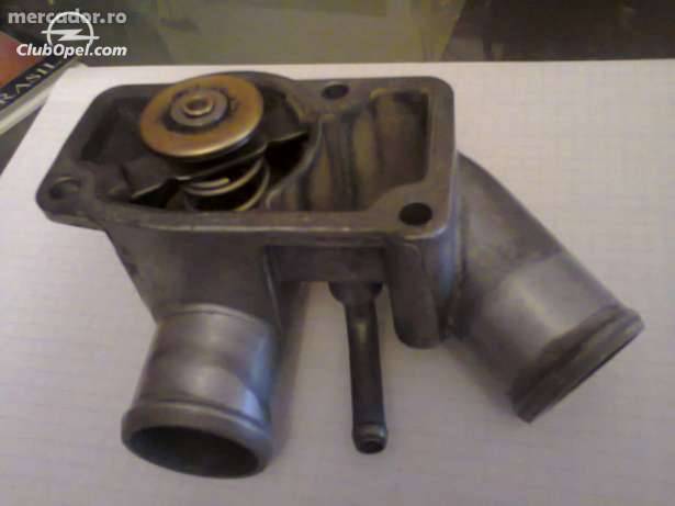

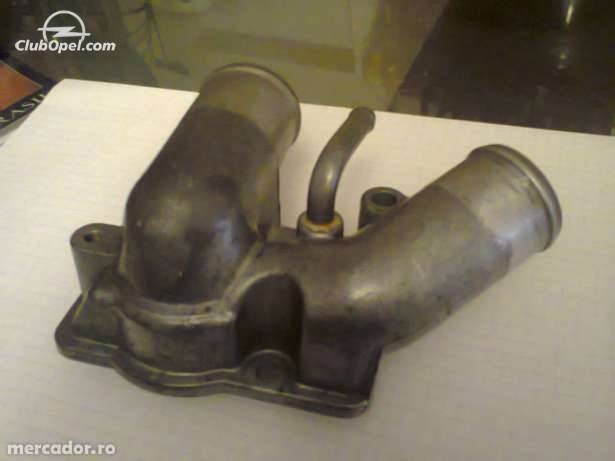

Nu stiu exact ce motor ai dar poate te ajuta cu ceva inffo de aici!
https://www.clubopel.com/viewtopic.php?t=76131
Uite si 2 poze ( y2dth) cum arata el, e prins de chiuloasa in partea cu bateria!

Piesa din foto e prinsa pe chiuloasa stanga in zona filtrului de aer.Deci nu trebuie sa umblu la distributie?O sa verific dar sa-mi gasesc masina, ca e sub zapada.Multumesc si mai astept sugestii.
