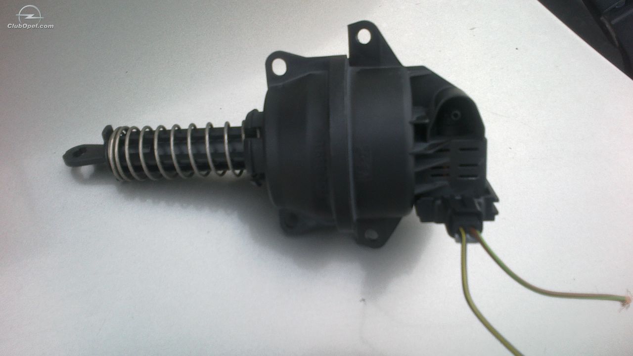

asa arata motoras clapeta recirculare aer vectra b

Nu este dupa cite stiu eu. Butonul poate sa functioneze dar clapeta nu. Trebuie sa se auda in partea dreapta parbriz cum inchide clapeta. La mine a fost blocata.

.Stii tu sigur ca e pe inchis blocat ? Ai scos torpedoul si ai vazut clapeta ca e pe inchis? Chiar azi am mai deblocat la cineva clapeta. Era blocata. Am miscat de ea manual si dupa aceea am apasat pe buton si merge inchide si deschide
