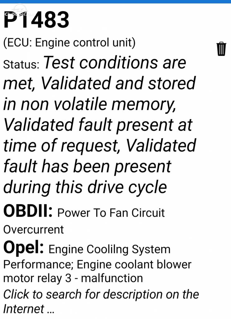

Salutare,
are cineva cunostinta de codul acesta de eroare[b][b] P1483-04 Fan Control 3 Circuit O[/b]pen[/b], sau ma poate ajuta cu identificare problemei??
In urma cu o saptamana am avut o mica tamponare cu masina ( astra H din 2005 motor 1,7L) dupa care a trebui sa schimb radiatorul de clima si de racire, borcanul de la spritiera farul din stanga si bara.
De cand am schimbat toate acestea mi s-a aprins in bord un martor (masinuta galbena cu cheita), mentionez ca inainte de a o repaat am mai facut cu ea vreo 200 de km si acel martor nu era aprins.

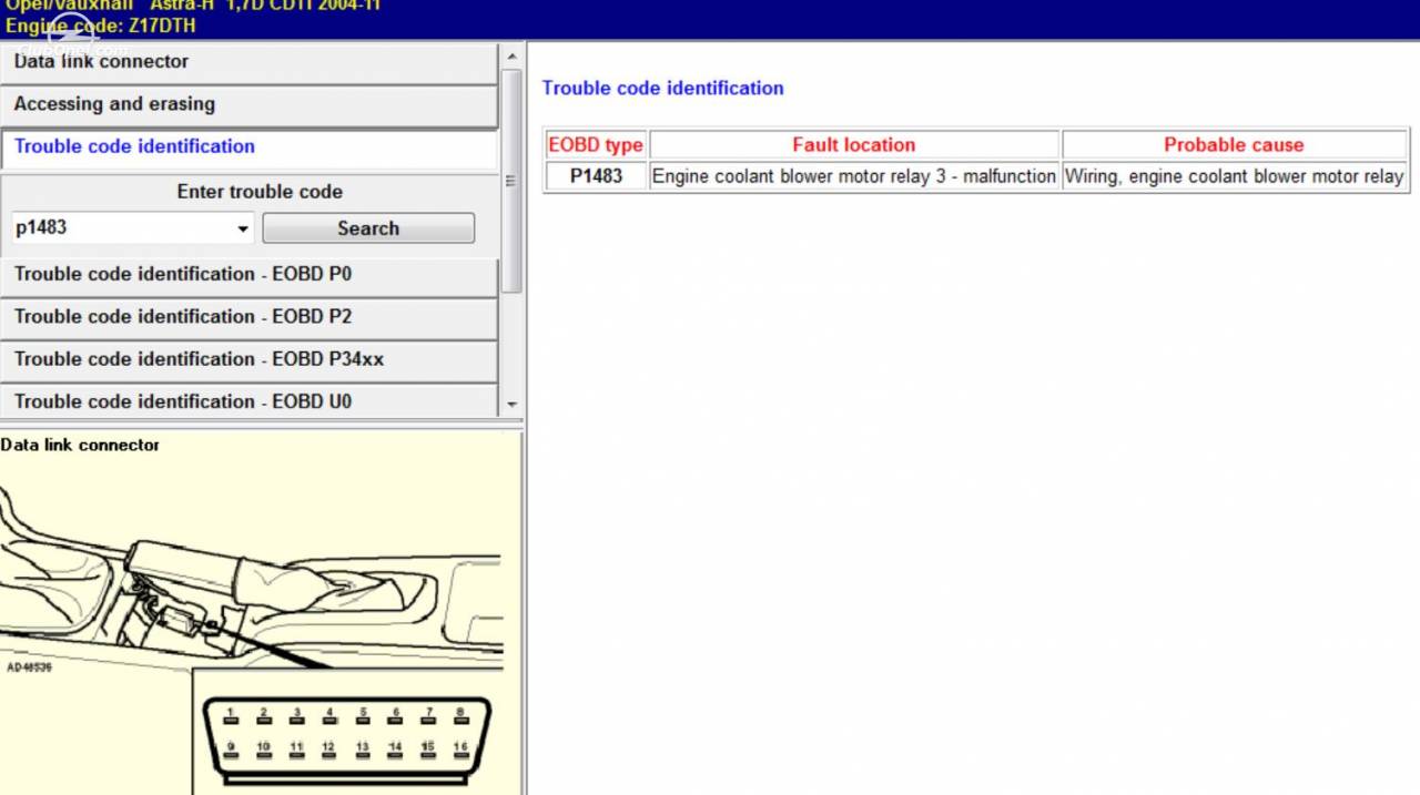

zilele trecute am fost la cineva care are testar si i-a aparut eroarea mentionata mai sus, el spunea ca ar fi ceva de la ventilatorul de la radiatorul de apa, mai exact releul din panoul de sigurante de sub capota.am incercat alt releu dar eroarea ramane. am incercat chiar si alt ventilator dar la fel, martorul nu se stinge.
are cinva vreo idee de la ce ar mai putea fi,

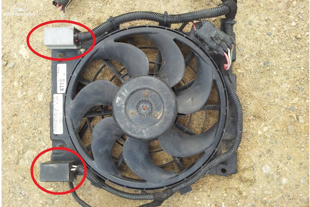

Poti adauga te rog o poza cu acele sigurante ca nu stiu care sunt?!

am atasat o poza si am incercuit cele 2 relee. eu am schimbat tot cablajul care pleaca din aripa stanga si se termina la compresorul de ac. nu stiu daca poti verifica cumva acele 2 relee(sau cine stie ce sunt); asta ar fi cam ultima varianta: schimbarea lor, dar pentru inceput verifica daca iti functioneaza treapta 3 a ventilatoarelor de racire a radiatoarelor.

ventilatorul din poza ta e ventilatorul de la radiatorul de clima care la mine functioneaza perfect.
problema e cu ventilatorul de la radiatorul de racire a motorului care da eroarea aceea.
astazi dupa ce ami citit una alta pe forum si punand doate informatiile cap la cap m-am mai uitat o data mai atent la sigurantele de la panoul de sub capota(langa baterie) aici am gasit o siguranta de 30 A arsa, maine am sa o inlocuiesc si sper sa se rezolve problema.....daca nu incerc sa iau tot cablajul de la panou pana la ventilator la mana poate gasesc ceva defect pe traseu.

Nu stiu daca am facut bine sau nu dar am legat un fir de la plus / baterie la +/alternator si -/baterie la motor fiindca imi încarcã slab alternatorul si a aparut P 1483.

nu sint gresite legaturile; daca le-ai facut asa acum ai incarcarea buna?
eroarea se refera la functionarea ventilatoarelor de pe cele doua radiatoare.
ventilatoarele merg bine pe toate turatiile?
ai incercat sa stergi eroarea?
