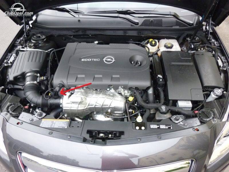

Buna seara,
De cateva zile am observat ca am o pierdere de ulei .mai jos o poza cu locul exact de unde curge.
Cum se numeste acea piesa ? Poate fi schimbata?

verifica epuratorul de gaze, furtunele ce vin la el. debilmetru debitmetru si clapeta de adimie admisie sunt murdare de ulei?

@JNicolae e vorba de cateva picaturi de ulei lasate de fiecare data sub masina? Am si eu problema asta de cativa ani, si se observa in special iarna. Am dus-o la mecanic si dupa multe batai de cap zice ca "lacrimeaza" pe la termoflot (e undeva deasupra filtrului de particule) cand motorul e rece si turat. Explicatia ar fi ca garnitura dintre termoflot si blocul motor e intarita, si izoleaza cum ar trebui abia dupa ce se incalzeste. Din cauza asta iarna fiind mai rece, lasa mai multe picaturi decat vara. Dupa un drum lung de cateva ore sa zicem, nu lasa ulei deloc, ceea ce imi confirma ca lacrimeaza doar la rece. Problema e ca nu gasesc nicaieri garniturile separate, si parca n-as schimba tot termoflotul doar pentru garnitura aia. Sunt curios daca ai descoperit problema si daca ai gasit vreo solutie..

Salut! Am rezolvat problema. Pierderea era de la joja de ulei ce intra in motor,acolo este o garnitura si cu timpul a cedat datorita temperaturi foarte mari degajata de DPF. La inceput am crezut si eu ca este de la termoflot,dupa ce am dat jos filtru de particule am gasit problema. Sper sa iti fie de ajutor raspunsul.
