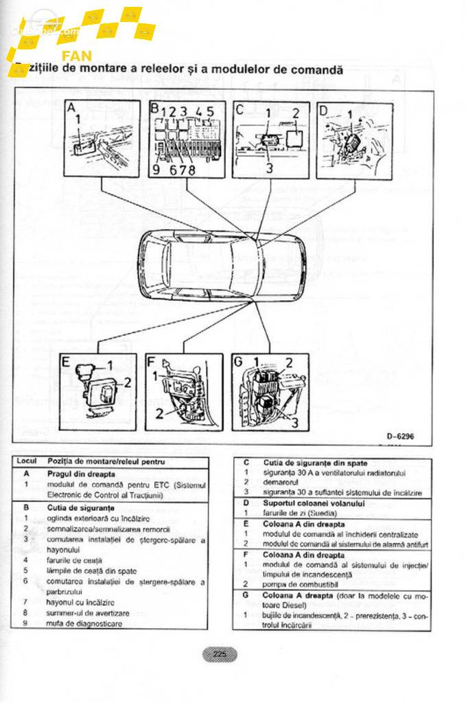

De la KoSmO
Panou sigurante Opel Astra F
Poate te ajuta.

Am verificat, dar nu se potriveste schema sigurantelor, dar cu ocazia asta am mai verificat odata siguranta, de ceata si este buna.
La modelul opel Astra F din 1992, exista vre-un releu pentru stopul de ceata spate? Daca da, unde este el amplasat, ca in tabloul de siguranta nu arata ca ar fi.

Se aude clicul facut de buton si atat. Releul asta unde ar trebui sa fie pozitionat, pe tabloul de sigurante? M-am gandit ca oate sa fie si un releu de vina, dar nu am stiut unde sa-l caut si sa-l verific (si nici cum se verifica, sincer, dar macar il schimbam).
E Opel Astra F 1.6 S, din 1992.
  • valiftw
  • Mesaje scrise: 63
  • Locatie: Dambovita
  • Cont inregistrat: 24 Mai 2013
Nu exista releu pentru ceata din spate, mai mult doar pe partea stanga trebuie sa ai instalatie pentru ceata fiind volan pe stanga. Nu inteleg vine curent la bec si e de vina intrerupatorul?
