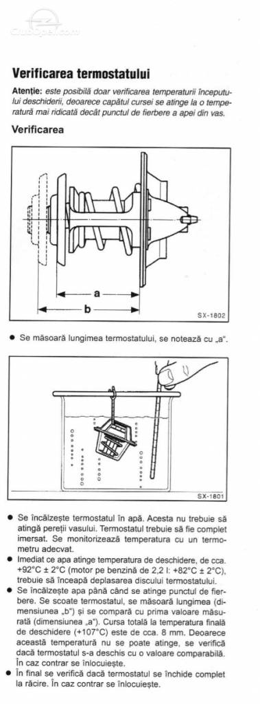

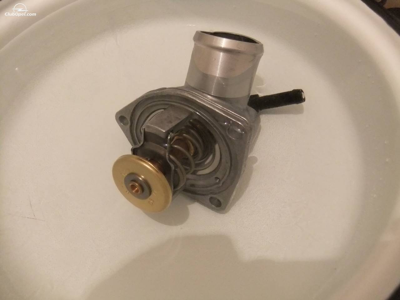

Sfatul me este demonteaza termostatul baga-l intr-o oala la fiert si vezi, daca si cat se deschide.
sau poate ramane blocat.
Daca nu se deschide suficent altul.
How to test a thermostat !
1) http://www.youtube.com/watch?v=T8cGKdICJmc
2) http://youtu.be/Yh5mGyeN4MY?t=5m11s

Termostatul nu il gasesti separat, il gasesti sa-l cumperi cu tot cu carcasa lui si asta urca pretul .
BEHR -120 RON
Vernet - 165
GM - 303 RON
