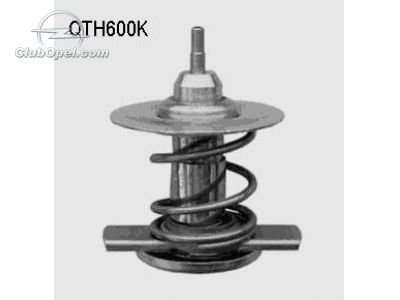

Probabil multi din posesorii de z18xe au avut probleme cu termostatul si au fost surprinsi ca nu vine decat cu senzor si flansa, pretul lui variind de la ~150 la ~300 lei pe original. Termostatul se gaseste si separat la pretul de ~40 lei si nu e nevoie sa se schimbe si carcasa.

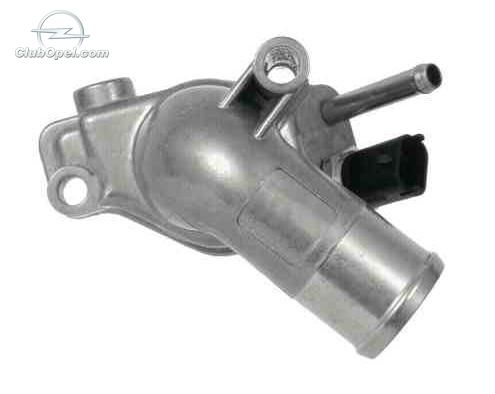

Asa arata carcasa termostatului:
Asta e termostatul separat, codul lui e QTH600K si deschide la 92°

Imi cer scuze.. nu ma prea pricep.. Unde e montat termostatul? Aveti o foto, ceva?
Si daca aveti idee unde pot gasi si eu piesa.. Am gasit-o pe la Arad, la 45-50 RON(www.opelshop.ro) dar ma costa transportul cat piesa si mi se pare cam mult..
Va multumesc!

felicitari pentru topic! tocmai am schimbat termostatul si se pare ca merge; datorita faptului ca aveam o balbaiala la relanti eu am schimbat si senzorul de temperatura,aici mi-a sarit o bucatica mica din carcasa termostatului, se pare ca este foarte fragila.deaia vine cu totul, dar daca se schimba numai termostatul din interior totul este ok nu ar trebui sa se rupa nimic

cost termostat 40 de lei care se pare ca ar fi universal zicea mecanicul

Schimba cu totul, eu asa am facut.restul e...cu tot cu corp si senzor a fost in jur de 200 lei nu mai stiu exact firma , ceva cu tenta franceza.atentie ,sa vina cu tot cu garnitura ca separat nu gasesti.ca la noi se intimpla multe

La termostatul cu tot cu carcasa vine cu senzorul de temperatura inclus?.. Si dintre behr vernet, mahle ,facet ce recomandati?
  • gyenes
  • Mesaje scrise: 296
  • Masina: Zafira z1.8xe
  • Cont inregistrat: 20 Jan 2012
Am vernet de un an , nu face figuri si da ,are senzorul inclus.atentie, sa aibe si garnitura in cutie ca n-ai de unde lua alta.
