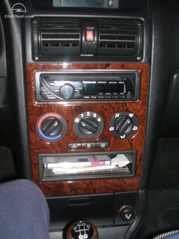

Buna,
Nu imi functioneaza luminile la rotitele de la ventilatie si butoanele de la clima, dezaburire, recirculare.adica pe inuneric bijbai pin ala gasesc.Cum trebuie sa procedez pentru a schimba luminile de acolo?
Am un opel astra g si modelul de consola e cel din imagine.
Va multumesc!

din cate stiu sunt doua tipuri de aeroterme pentru astra g.
la modelul meu din 2000, are un singur bec si este in spatele rotitei din mijloc.
pentru a il schimba se pozitioneaza rotita pe viteza 1 si se trage.
daca nu iese repede, inseamna ca ai celalalt model de aeroterma care are 3 becuri si nu stiu cum se schimba 😊

ce ti-a dat colegul de mai sus este exact ce iti trebuie , iti arata si ce tre sa demontezi !
incepi de la scrumiera ... o deschizi si ai acolo 2 suruburi care vin la consola centrala - le desurubezi !
scoti casetofonul si cutia de depozitat/suport cd si in spatele casetofonului ai alte 2 suruburi in laterale....1 intr-o parte si unul in cealalta (le desurubezi si pe alea)
apoi ... o sa ai acces la partea de la climatizare.
pentru ce ai tu ... ai 4 cleme metalice ... 2 sub partea de climatizare si 2 deasupra (se vad in laterale) - ridici de ele si eliberezi blocul de climatizare!
apoi impingi usor in deflectoarele de aer sa iasa din consola si ele!
apoi mai ai sus unde se termina consola .. deasupra TID-ului/MID-ului este o clema metalica - tre sa tragi putin de varful consolei si o sa iasa ... sa tragi usor sa nu o rupi cumva !
dupa ce scoti consola ai sa vezi ca mai ai 2 surubui la TID/MID.
aici ai 2 variante ... ori desfaci si acele suruburi ori scoti mufa din TID/MID!
si GATA ... ai scos consola ... acum ai acces la blocul de climatizare !
restul le vezi si le analizezi si tu !
numai bine

Uita`te aici si urmeaza pasii https://www.clubopel.com/viewtopic.php?p=622360
Apuca`te singur de schimbat becurile nu are rost sa arunci bani pe fereastra...eu singur m`am apucat sa schimb becurile fara nici`un ajutor...urmeaza ce a scris marius007 si nu vei avea probleme...
