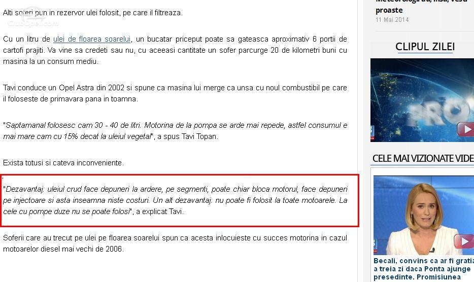

Asta ma gandeam si eu : oare ce putere calorica mai are amestecul de motorina cu ulei de floarea soarelui ? Greu de spus...
Acuma... daca bagi oras toata ziua cu masina, nu prea mai conteaza decat sa pornesti relativ usor dimineata.
Daca iesi cu masina inafara nu cred ca va trage la fel de bine motorul ca atunci cand merge doar cu motorina si trebuie sa fii constient ca masina se comporta altfel in depasiri.
