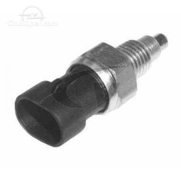

Buna seara, am un Opel Astra F, motor 1,6 benzina, C16NZ, si nu imi mai merg luminile pe mars-arrier. Am verificat becurile sunt bune, am verificat toate sigurantele (nu stiu care sunt sau daca sunt special pentru asta sigurante), toate sigurantele sunt bune. Stiu ca ar trebui sa aiba si un contact ceva la cutia de viteze, dar nu stiu unde se afla, asa ca nu am putut verifica.
Daca stie cineva si ma poate ajuta cu o informatie, multumesc anticipat.
O seara buna.
P.S. Am cautat pe forum , dar nu am gasit nimic care sa ma ajute 😃.
  • mariustintea
  • Mesaje scrise: 628
  • Masina: Meriva 2007 z17dth
Pe cutie chiar deasupra este o cupla din care ies 2 fire, scoate mufa si fa punte intre cele fire si cu contactul pus vezi daca se aprind becurile. Daca merg problema este la cupla daca nu merg atunci verfica cablajul. Bafta.

Contactul de mers inapoi este defect

Am verificat contactul de pe cutia de viteze, in sensul ca am scos mufa, am bagat un cablu in mufa ca sa inchid circuitul, dar tot nu se aprind luminile de mers inapoi.
RD-W0, nu stiu ce este ca sa-l verific, daca vrei sa-mi explici mai in detaliu, raman dator.

- Pui punte la mufa. (pe care ai Scos-o, la ea ma refer)
- Pui contactul (o pornesti)
- Bagi schimbatorul in Marsarier (cu un Asistent care sa spuna merg sau nu merg)
Asa ai facut.
Mai incearca odata sa fi sigur. (de obicei de la el este, practic este un intrerupator nimic mai mult)
Daca merg contact mers inapoi defect.
Daca nu merg nu suna bine. este de cauta. (releu, fire etc...)

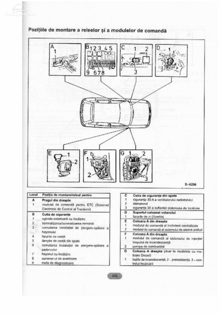

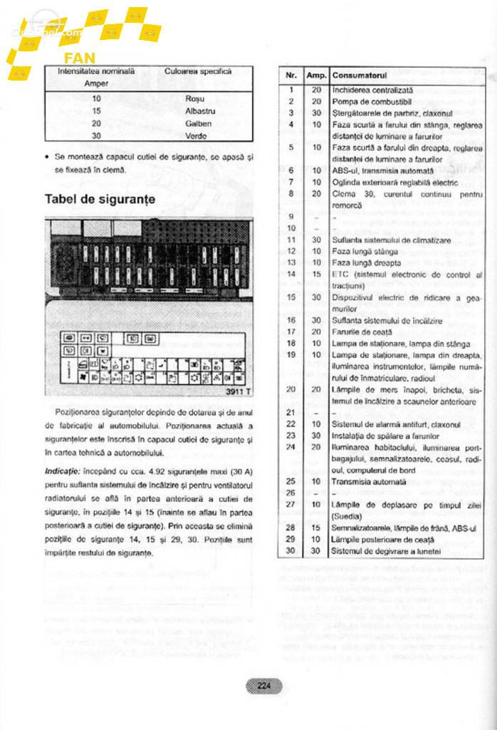

Opel Astra 91-98
Nu stiu daca panou siguratelor este la fel ca la tine.
Verifica sigurantele.
Nr.17 Farurile de ceata.
Nr.20 Lampile de mers inapoi,Bricheta,sistemul de incalzire a scaunelor anterioare.
Verifica si Bricheta daca merge.
Poza a doua punctul B nr.4 farurile ceata.
https://drive.google.com/fil.../edit?usp=sharing

Buna ziua,
Am rezolvat problema cu luminile pe mers inapoi. Multumesc domnului Tataru Ion pentru manual, mi-a fost de folos.
Nu stiu exact ce a avut, banuiesc ca sigurantele au fost de vina, le-am inlocuit cu alte sigurante noi, chiar daca nu erau arse, si acum merg luminile.

Si Farurile de ceata iti merg sau urmeaza sa cumperi releu.
Daca reapare (Posibil ca soclul sigurantei sa fie oxidat sau fir dezlipit sau rupt in spatele tabloului unde intra siguranta. si la releu poate fi la fel, daca este, slefuiesti (cu granulatie fina) zona oxidata si gata.)

Poza a doua punctul B (in poza de de sus)
nr.4 Farurile ceata.
nr.5 Lampile de ceata din spate.
Banuiesc ca stii dar o spun si eu. 😂
Banuiesc ca te referi ("rezolv si stopul pe ceata" la Lampile de ceata din spate)
Scoate releul nr.5 si baga-l inapoi si daca merge te uiti mai atent (de oxidari) cum am spus mai sus.
Daca nu merge, cred ca trebuie schimbat releul nr.5.
