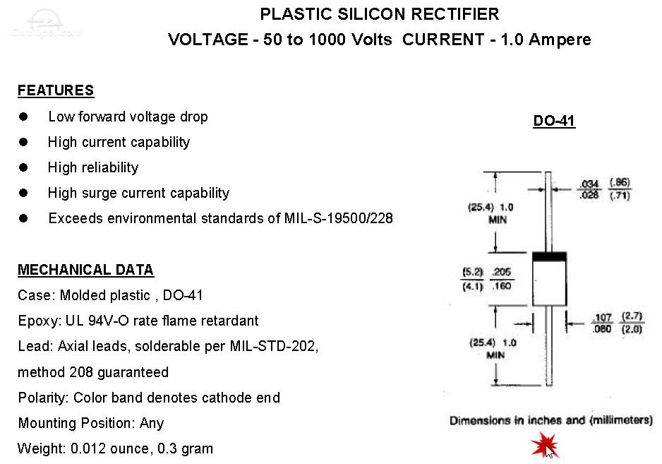

Dioda 1N4007

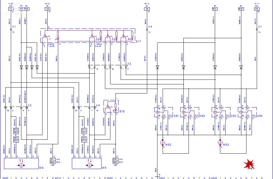

Schema electrica geamuri Astra G

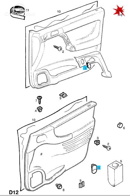

Schema de demontare/montare panou usa Astra G
Pozarea cablajului in usa Astra G

de apreciat stefan ca ne pui in paractica sa vedem si noi.eu am tot revazut filmuletul si binenteles cu notitele aferente.munca este si va fii mereu mai usoara cand ai landemana o ducumentatie practica la ceea ce faci.totusi ma intreb,,,,conteaza polaritatea cum se monteaza?
  • StefanTolos
  • Mesaje scrise: 4,220
  • Masina: Corsa 2018 B12XER
Normal ca ea conteaza o ai expusa in " Pozarea cablajului in usa Astra G ".
Catodul (-) diodei vine pe mufa de la buton geam iar anodul (+) vine pe mufa actuatorului.
