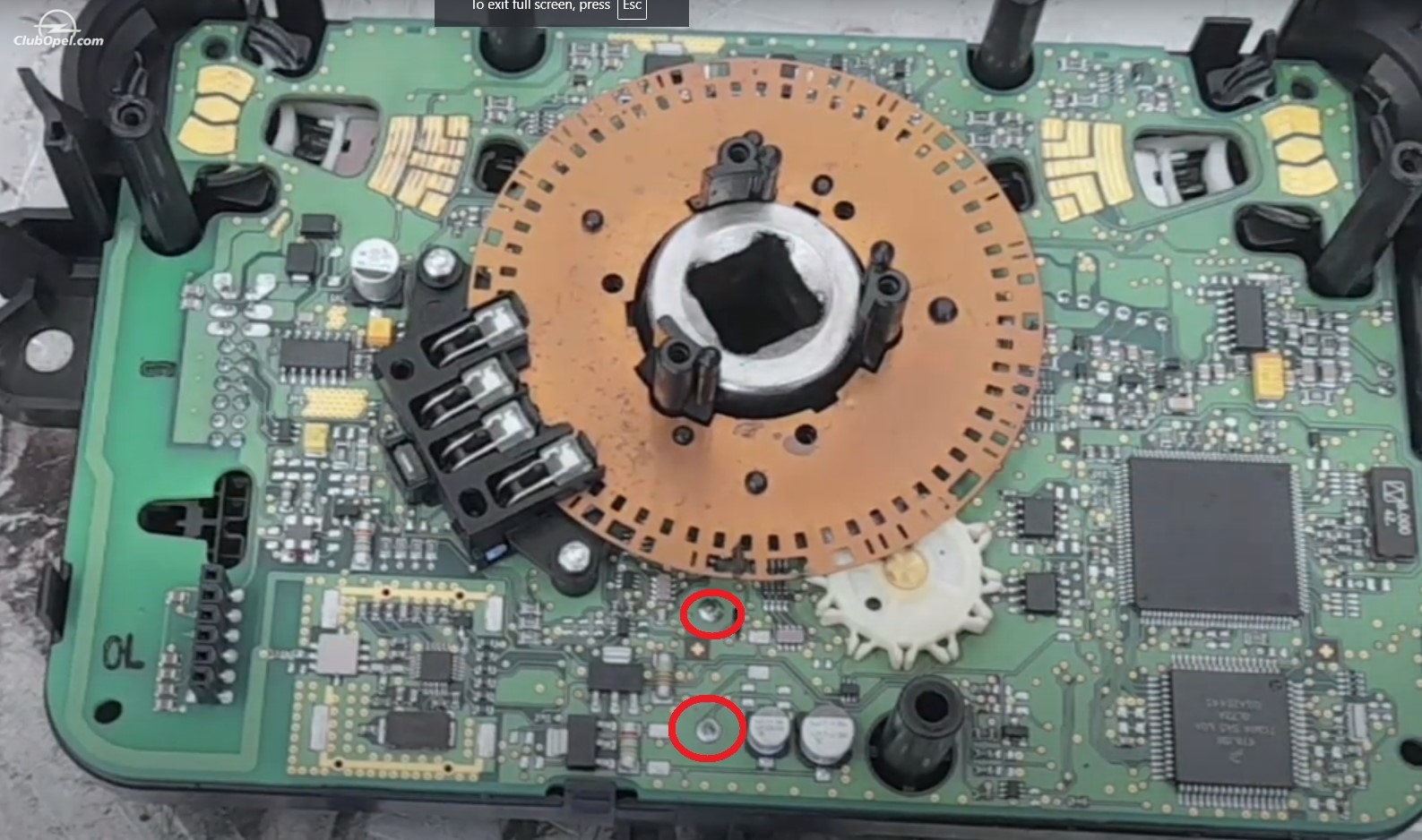

Salut rider1 am reusit sa schimb difuzorul din cim si merge.Acum am alta problema cu Cim-ul in sensul ca am martorul de la ESP aprins in bord permanent.M-am uitat pe tutoriale pe forum si am incercat sa calibrez rotita aia mica alba si cea mare de cupru,semnalizarile se opresc automat cand volanul e drept martorul de la ESP e tot aprins.Cu op-com imi da erorile astea:
B1012-00 Steering Angle Sensor Not Calibrated
C0460-39 Steering Angle Sensoe Circuit Malfunction
C0460-4B Steering Angle Sensor Not Calibrated
Ultimele 2 sunt legate de modulul ESP si prima este eroarea din CIM
Am o intrebare:OP-COM poate recalibra senzorul ? sau imi trebuie tech 2?
Multumesc anticipat de raspuns!

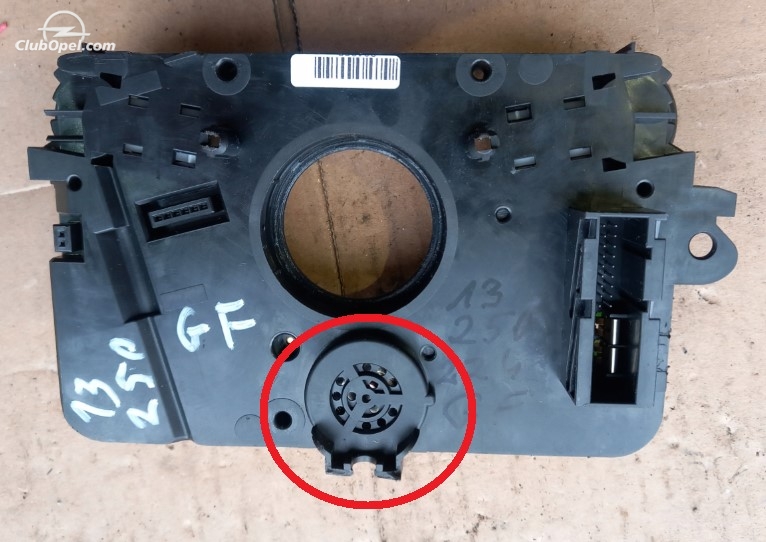

Unde găsesc buzzerul la un astra h din 2005?
  • sebage
  • Mesaje scrise: 2,642
In CIM, asa cum s-a spus deja.

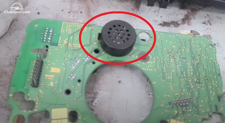

Este mare, este imens ...
Pozele nu imi apartin, sunt luate de pe internet, strict cu scop exemplificativ!

Pe CIM ul meu nu exista sa ceva,
  • BPopa113
  • Mesaje scrise: 6
  • Cont inregistrat: 30 Aug 2020
Îți mulțumesc pentru poze,dar nu am asa ceva pe CIM ul meu
  • BPopa113
  • Mesaje scrise: 6

Una-i una si alta-i alta.
Nu contrazic pe mineni, doar spun.
Acel difuzor este unul ordinar, folosit strict pentru modulul cu pricina si poate fi inlocuit cu orice difuzor (8 - 16Ohm) si care sa poata fi montat usor acolo.
Am folosit cu succes SH de la gama VAG.
