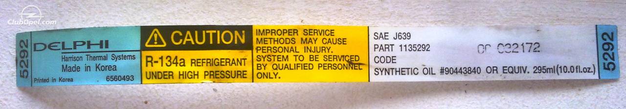

Am pe masina un compresor Delphi 6560493 (Harrison-korean) si as dori sa-mi explice cineva modul de functionare al acestuia , eventual daca are cineva documentatie de reparatii si o adresa de unde pot procura kitul de reparatii.
Mentionez ca am incarcat instalatia si nu ma tinut mai mult de 4 luni ...se vede curgind pe la inelele 'O' din jumatea compresorului. L-am desfacut si nu am mai gasit in el mai mult de 20-30 g de ulei.Deasemenea in partea cu supapele am gasit ulei, este normal?Este normal ca Freonul sa aiba acces la ulei sau s-a intimplat ceva ? Nu ar trebui ca cele 2 cavitati (ulei si freon) sa nu aiba contact intre ele? Ma gandesc ca uleiul din compresor a ajuns undeva pe circuitul freonului...ce ziceti? Am vazut pe site mai multe discutii despre presetupa...aceasta este pentru separarea celor 2 cavitati sau este la iesirea axului spre fulie?

Din cate stiu, cand ii baga freon in instalatie il baga impreuna cu ceva ulei deci este normal sa ai ulei in instalatie.
Du-te intrun service care au detector scurgeri freon (nu de colt de strada, sa verifice instalatia se scurgeri)
Posibil ceva garnituri de schimbat daca zici ca ai scurgeri.
Posibil si compresorul sa aibe ceva dus in el "...se vede curgind pe la inelele 'O' din jumatea compresorului."
