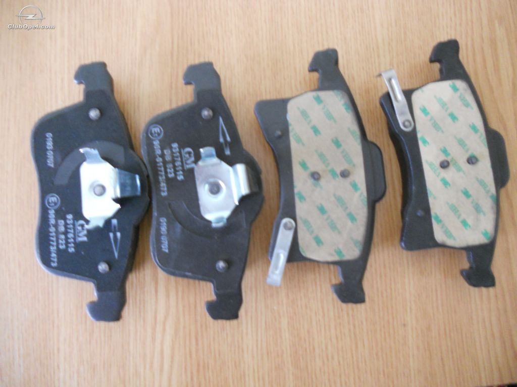

sa aprins martorul de la placutele de frana cum se poate stinge ?
  • catastefan
  • Mesaje scrise: 5,917
  • Masina: Corsa 2001 Z12XE
Se stinge schimband placutele...cu altele noi sa nu ai vreo alta idee!
  • T.ion
  • Mesaje scrise: 3,452
  • Masina: Zafira 2001 Z16XE
Urmeaza sa auzi senzor acustic daca au placutele, cand va freca pe disc. (lamela de pe marginea placutei.)
  • teo1985
  • Mesaje scrise: 220
  • Masina: Vectra 2003 z18xe
  • Cont inregistrat: 19 Mar 2008
Pentru a scapa de eroarea din bord mai mult ca sigur ca trebuie sa schimbi si senzorul de placute odata cu placutele. Din ce tin minte acesta este localizat la roata din fata stanga.
  • catastefan
Omu`scrie ca doar s-a aprins martorul...nu are eroare.
Martorul s-a aprins pentru ca s-au uzat placutele....
Verifica placutele...sunt la limita?
  • ToX
  • Mesaje scrise: 1,252
  • Masina: Astra OPC 2013 A20NFT
  • Cont inregistrat: 17 Mai 2004
cand se aprinde becul mai ai frane vreo 10000 km. Cand o sa pui frana si se aude harait de caruta, atunci stii ca nu mai ai placute, dar nu recomand sa ajungi acolo 😃
  • deleted-4518
  • Mesaje scrise: 181
  • Cont inregistrat: 15 Jan 2007
Ti s-a aprins (banuiesc pe display-ul mic) din cauza ca :
1. Chiar s-au dus placutele;
2. Ai bavura pe marginea discului, caz in care cu roata jos cu un flex si o panza de polizat scapi de ea (asa am facut eu).
Apoi in orice situatie, dupa rezolvare (schimbare placute daca sunt uzate sau doar debavurare daca placutele mai merg sau amandoua) se scoate senzorul din locasul lui si se cositoreste sau se face o punte cu un fir subtire intre cele 2 puncte ramase (asta ca sa scutesti vreo 40 RON).
Asta e tot.
