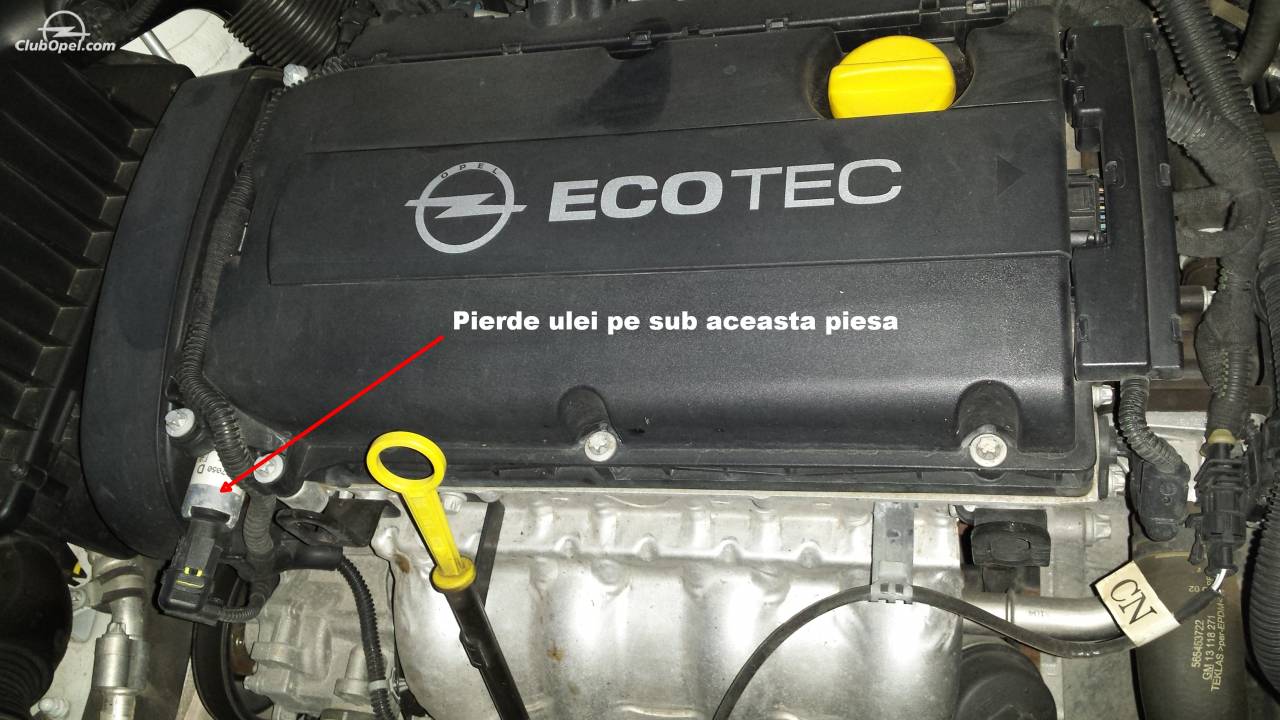

Se dau doua Opel Astra H de 1.6, cu aceiasi problema.
1. Astra H Z16XER, 2008, 32000km (da, doar 32mii in 6 ani)
2. Astra H Classic III A16XER, 2011, 42000km
Pierd ulei pe sub piesa din aceasta imagine, intre blocul motor si cureaua de distributie.
Pare a fi un senzor ce indica pozitia axelor cu came. Nici una dintre cele doua masini nu a avut interventii la motor sau accidente.
Masina mai noua, MY 2011, prezinta urme putine de scrugere chiar daca are mai multi km.
Masina mai veche, MY2008, prezinta scurgerea ca fiind de cativa ani acolo, chiar daca are mai putini km.
Tind sa cred ca este o buba comuna la toate motoarele de 1.6 16v Z16XER 110CP euro 4 si A16XER 115cp euro5. Presupun ca garnitura de la acel senzor de pozitie axe came imbatraneste in timp, din anul 3 de viata, si duce la pierderi crescande de ulei.
S-a mai lovit cineva de problema asta, cum se numeste piesa, cum se remediaza?

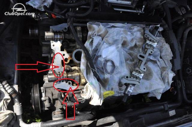

Dap, boala XER-ului 😊 Problema e urmatoare ! Pierde de la garnitura sau o mai numesc uni solinoid de la cele 2 axe de admisie si evacuare , mai exact pierde pe aici:
sau poate si aici:
Si din pacate manopera nu este usoara. Sa intelegi ce si cum , iti dau un link, dai cu translate si vezi ce piese sunt necesare si etc
LINK
Acele Electrovalve la care faci referire, nu sunt de vina, cand am scos eu valvele din motor si am renuntat la acele site maro, sub valva totul era ok, si se vedea clar ca uleiul era fortat de sub garnitura chiuloasa exact in acele 2 zone din poza nr.2... cum are noroc fie care. Si am inteles ca fara sa pui niste germetic rezistent nu tine garnitura noua.
