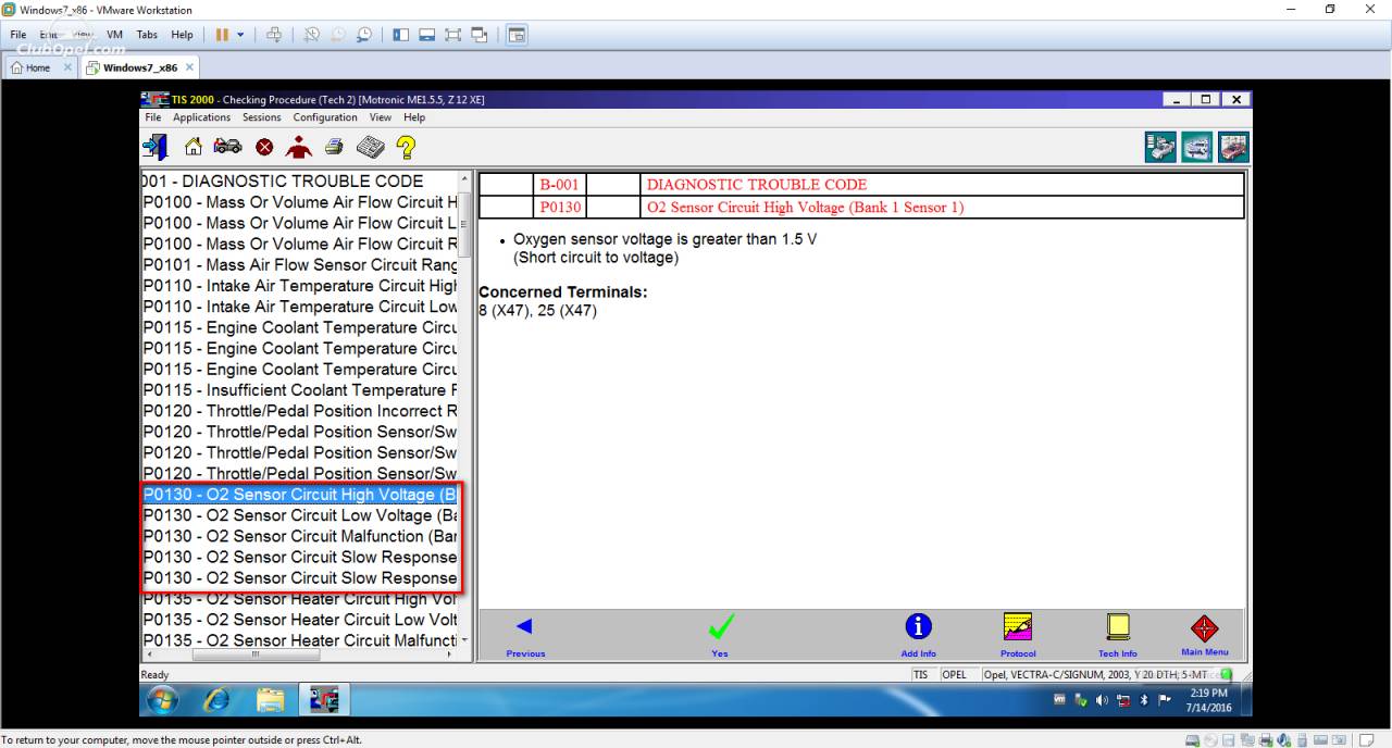

mi s-a aprins in bord semnul de sub masina cu cheie si am citit codul cu metoda pedalelor, nu stiu decat ca e 0130

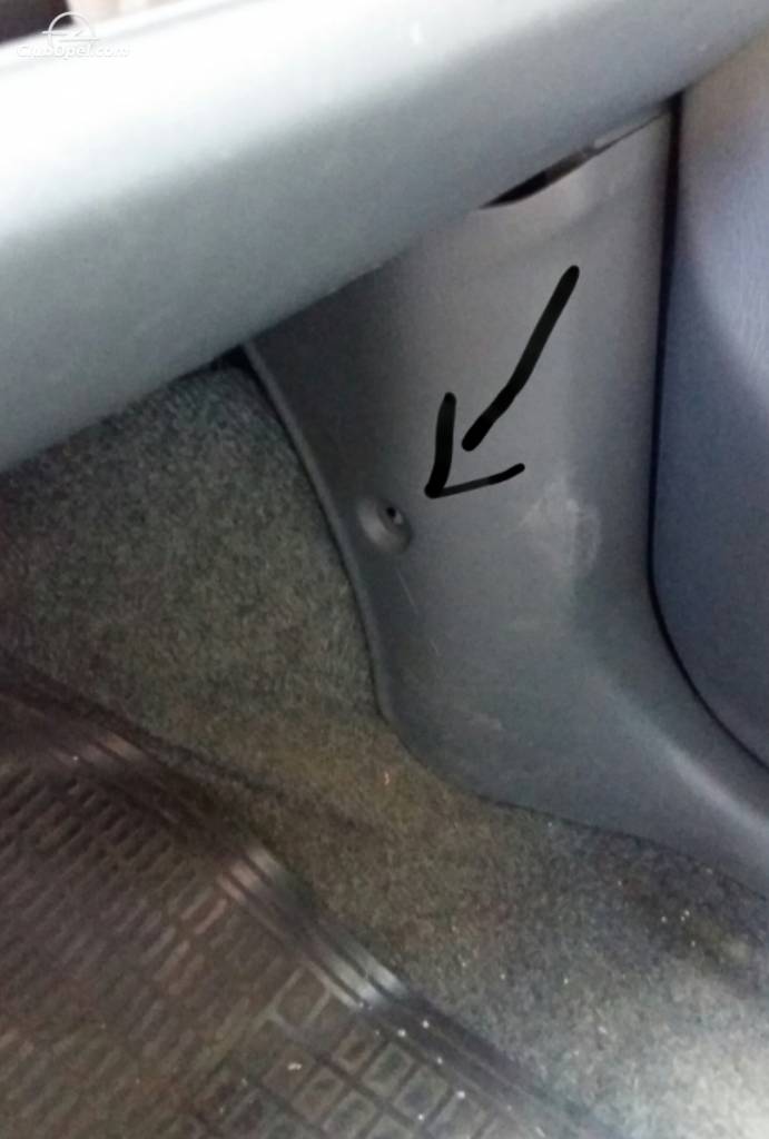

Are cineva idee ce ar fi trebuit sa fie in gaura aia? (Banuiesc ca un capac ceva). Eventual unde pot gasi si pe la ce pret.
Multumesc.
  • dancuciureanu
  • Mesaje scrise: 15,143
  • Masina: Agila Z10XE + Z12XE din 2001
  • Cont inregistrat in: 26 Jun 2006
  • Garaj Mesaj Privat
Un clips gri
  • reylo
  • Mesaje scrise: 21
  • Masina: Agila Z10XE din 2001
  • Cont inregistrat in: 07 Nov 2014
Si cu care clips e similar? Pentru ca nici pe partea cealalta nu am. In afara de faptul ca e un clips, nu am alt reper pentru a cumpara.
  • dancuciureanu
http://ecat24.com/opel/cata...6/6474,6475,6473/
Cred ca este pozitia 15
