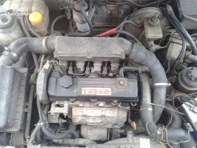

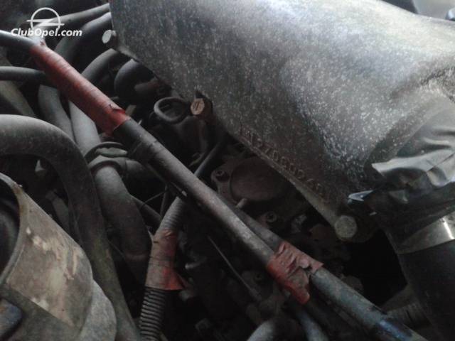

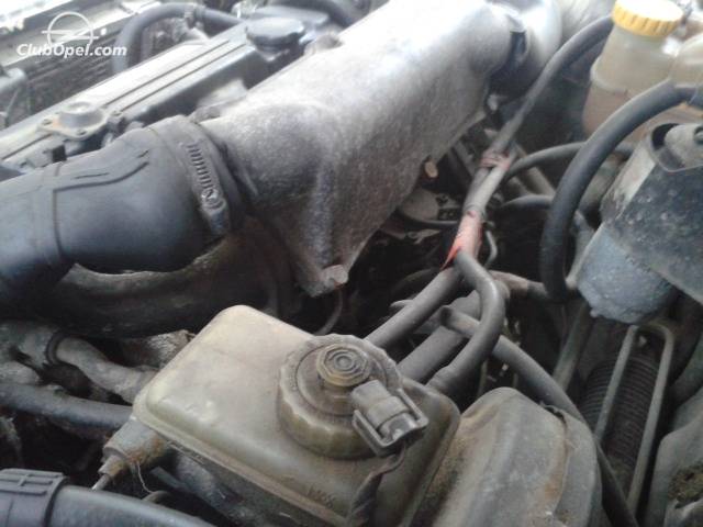

Salut. Am si eu un Vectra A 1.7 Diesel Isuzu cod TC4EE1; l-am luat recent de la cineva si nu am stiut ca are numai apa ca lichid de racire. Asa ca m-am trezit intr-o dimineata cu rezervorul de la lichidul de racire gol. Am cumparat 2 litri de antigel, le-am combinat in proportie de 1:1 cu apa distilata, am turnat amestecul in rezervor dar dupa 2 secunde am vazut ca se scurge tot amestecul pe undeva la mijlocul masinii in spatele motorului(a curs tot jos). Sa fie vorba despre cele doua dopuri din discutia de mai sus? Cum le pot gasi( am pus si niste poze cu motorul in cauza )? Sunt un sofer incepator in tainele mesteritului si cel mai apropiat service e la vreo 12 km distanta. Ma puteti ajuta cu un sfat? Multumesc anticipat pentru raspunsuri.

Mergi la mecanic daca esti incepator. Te tracteaza cineva 12km.
Si alta data verifica ce cumperi, mai ales la o masina asa veche, vine cu multe boli ascunse.
