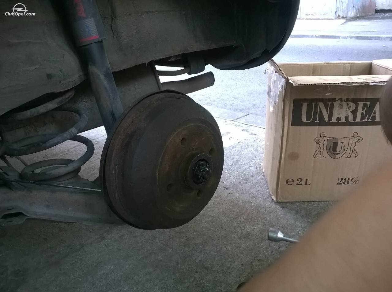

1. Incepi prin suspendarea masinii pe cric (de preferinta ar fi o capra, dar eu nu am avut asa ca am suspendat-o pe cric si am lucrat atent sa nu o dau jos), frana de mana trebuie sa fie eliberata, si demontezi roata.
2. Scoti capacelul ce protejeaza de patrunderea prafului si a apei in rulmenti. Se bate usor cu ciocanul si o surubelnita mecanica, cu grija sa nu-l indoi, ca sa-l poti refolosi.

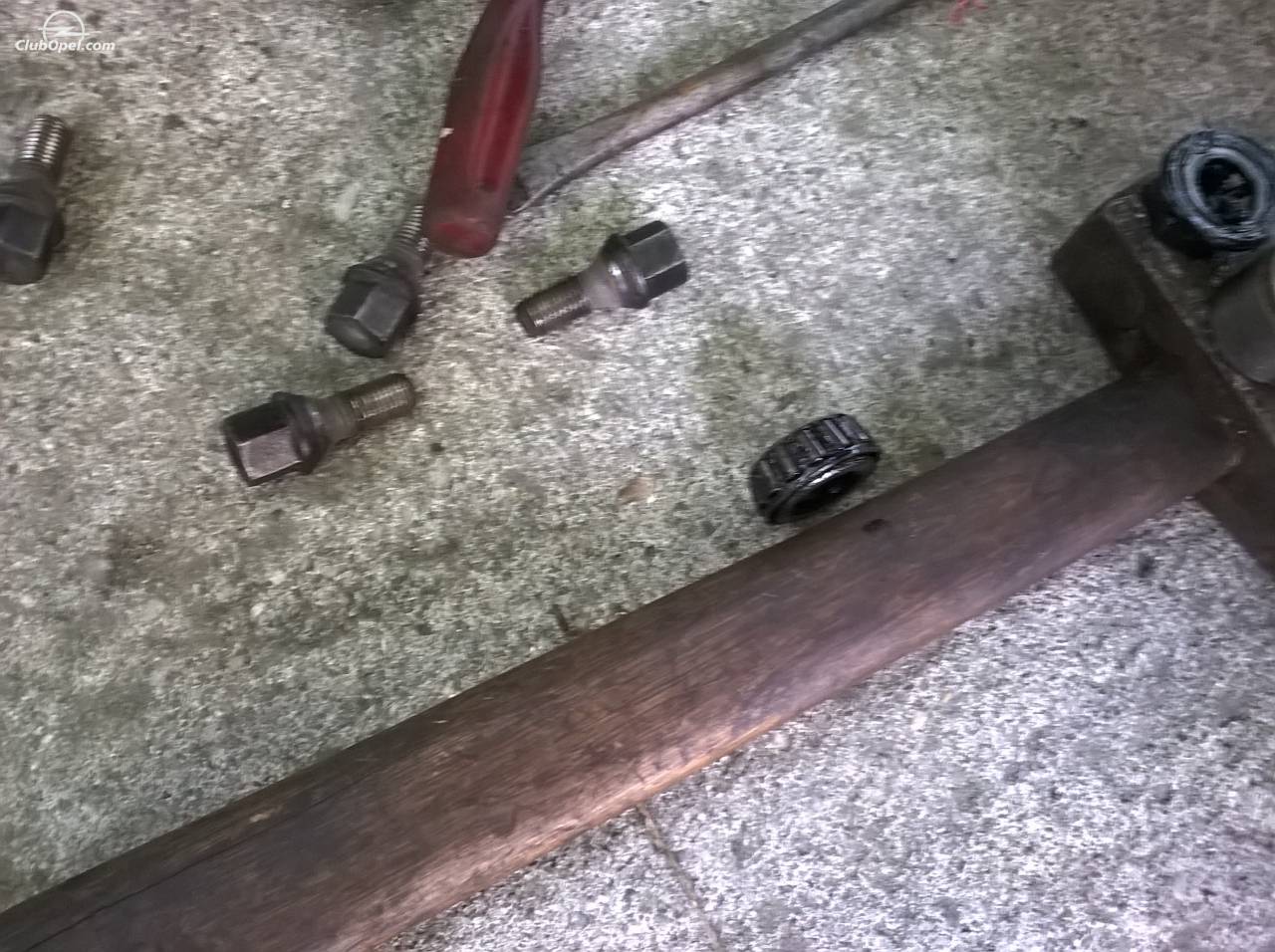

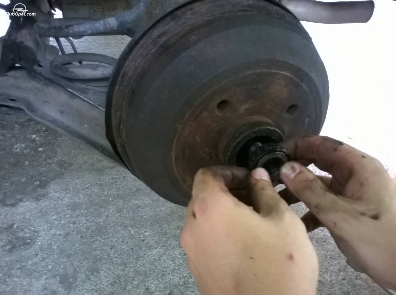

3. Sistemul de angrenare a roti la acest model de autoturism se compune din 2 rulmenti (unul mai mic in exteriorul tamburului, si unul mai mare in interior). Imediat de ai scos splintul si surubul de 24 (care trebuie sa se desfaca foarte usor) rulmentul mic, impreuna cu saiba iti vor cadea in palma.

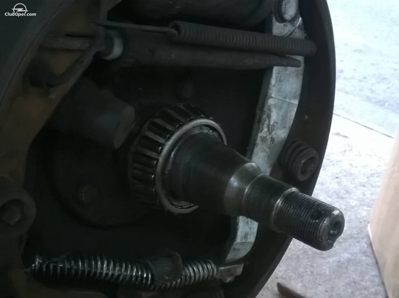

4. Scoti tamburul. Ar trebui sa iasa prin tragere. Este posibil sa iasa mai greu din cauza pulberii de ferodou. In interiorul tamburului gasesti rulmentul mare. La mine a iesit foarte greu tamburul, deoarece rulmentul mare era intepenit pe ax.
5. Problema cea mai mare nu a fost scoaterea tamburului, ci scoaterea rulmentului de pe ax. In situatia de fata iti trebuie presa (eu am reusit sa-l scot cu surubelnita, facand pargie pe un sabot).

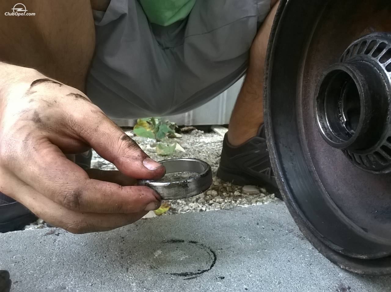

6. Urmatoarea operatie este scoaterea simeringului si camasilor rulmentilor de pe tambur. Atentie cum sunt montate, la fel vor veni montate si noile camasi. In interiorul tamburuli, gasim 2 caneluri pentru a putea bate cu un dorn in ele sa le dam afara.
7. Curata foarte bine cu carpe unsoarea, cu spray pentru curatat franele toata pulberea de ferodou. Sa fie metalul lucios si curat atat pe tambur cat si pe butur. Daca ramane unsoare veche (care sigur are span in ea din vechii rulmenti), praf de ferodouri sau alte mizerii, noii rulmenti se vor distruge prematur. Repet iar, trebuie sa fie perfect curat in momentul montarii noilor rulmenti.
8. Monteaza camasile noilor rulmenti pe tambur. Incepi cu cea mare si continui cu cea mica, la fel cum au fost montate cele vechi. Daca nu ai presa, poti folosi camasile vechi pentru ghidaj si o bucata de lemn in care sa bati. Sau un ciocan de cauciuc (plastic), daca ai. Camasile se bat pana in opritor.

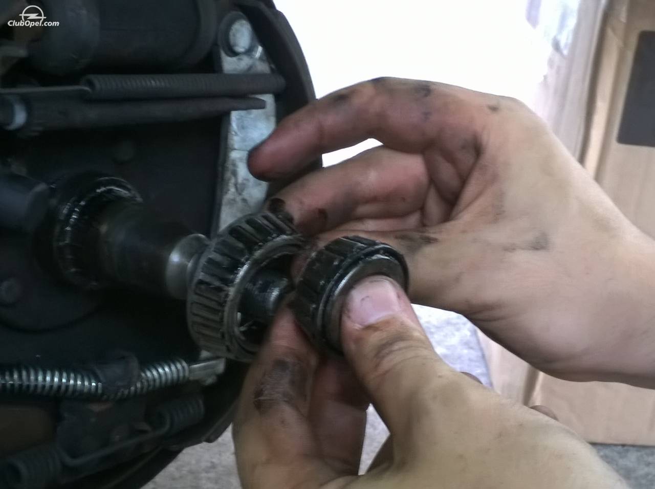

9. Pune rulmentul mare, in felul in care am explicat mai sus, gresat in prealabil si simeringul nou in partea din interior a tamburului. Vor intra foarte usor (cu mana). Intre cei 2 rulmenti, pe tambur exista 4 canale (ca niste adancituri) pentru vaselina. Pune vaselina in alea cat trebuie. Nu pune foarte multa ca sa nu iti ajunga pe sabotii de frana.

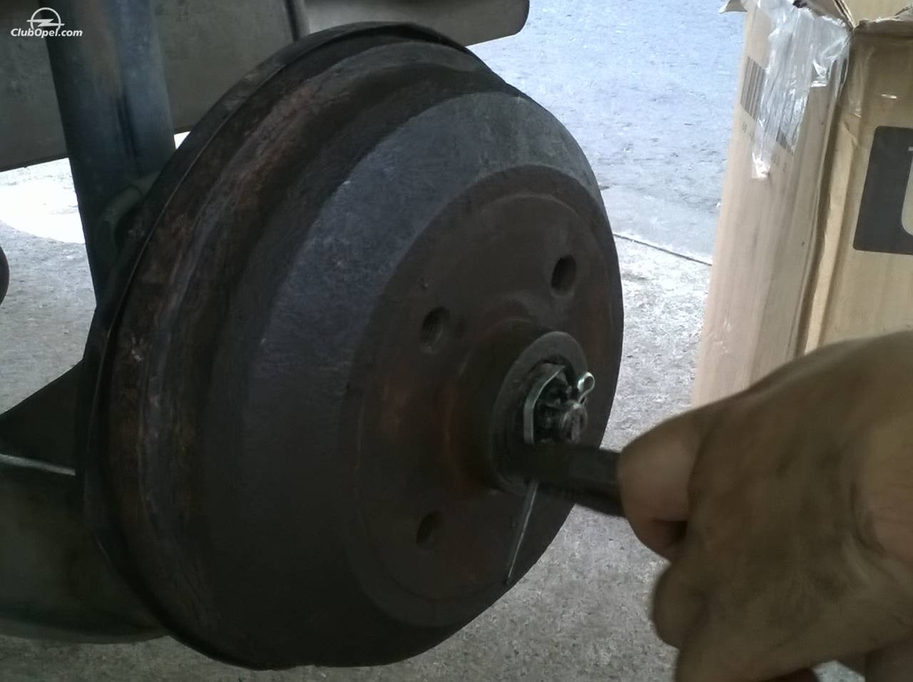

10. Pune tamburule pe ax, dupa care pui rulmentul mic, gresat in prealabil, saiba si piulita de 24 la hexagon (M17 la filet). Strange-o in asa fel incat sa nu aiba joc rulmentii si nici sa nu gripeze roata. Nu strange ca taranul, ca ai sa distrugi rulmentii. Teoretic se strange pana incepe sa se invarta greu, dupa care se roteste inapoi pana merge normal.
11. Pune splintul nou, indoaie-l, dupa care pune capacul de protectie impotriva prafului si apei. Invarte roata cateva ture cu mana, sa te asiguri ca nu il da afara.
