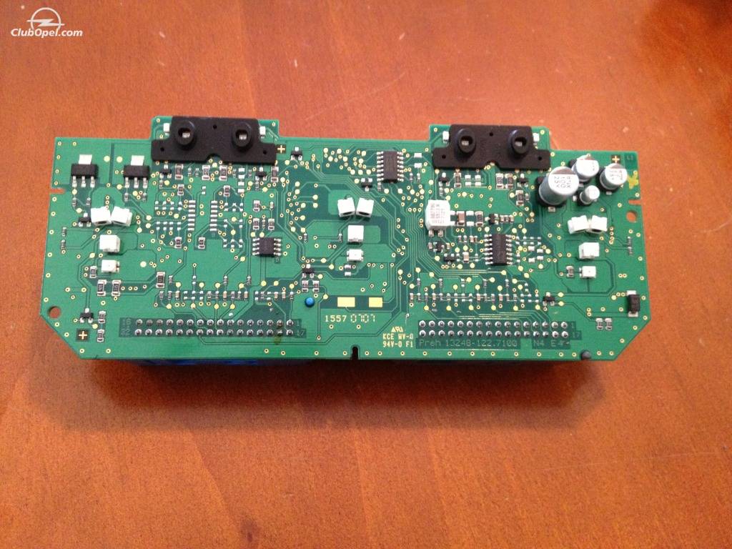

Salut colegi. Readuc si eu subiectul la viata deoarece am o mica problema. Un prieten mi-a schimbat ledurile la panoul climatronicului cu unele rosii. Dupa ce am montat totul inapoi nu mai functioneaza butoanele de la recirculare, parbriz si luneta, dar cel de comutare auto merge si se aprinde si ledul de comfirmare. Astazi a desfacut iarasi panoul si daca apasa pe butonul de la luneta intra in meniul AC-ului ce-a ce ar trebui sa se intample de la buton mare, cel din mijloc. Problema este ca nu poate sa-si dea seama care este problema fara o schema electrica la placa. Are cineva schema electrica sau autodata instalat sa-mi dea si mie schema ca nu o gasesc nicaieri.
Asa arata placa electrica de la panoul climatroncului.
  • jE
  • Mesaje scrise: 8,413
Paul_astra, schema de la placa aia nu o gasiti nici in autodata, nici in tis.
Ati incercat sa puneti inapoi becurile normale?
  • paul_astra
  • Mesaje scrise: 429
  • Masina: Astra 2004 Z17DTH
  • Cont inregistrat: 22 Jul 2010
Nu, dar cred ca asta va fi urmatorul pas deoarece zicea ca ar putea fi de la ledurile rosii. Oare chiar asa sa fie deoarece chiar imi va parea rau ca am schimbat toate ledurile cu unele rosii si acum sa fac panoul asta in alta culoare ar arata urat.
  • alexx1402
  • Mesaje scrise: 1,754
  • Masina: Astra 2017 B16DTH
Si eu am tot locuri roșii și merge normal.
  • paul_astra
@alexx1402 si tu ai tot climatronic? Problema ciudata este ca in momentul in care pune degetul umezit sau apasa pe acel cauciuc (direct pe placa cu mufele conectate) pe butonul de la luneta si oglinzi, ledul de la butonul mare, cel de activare AC, incepe si clipeste/se aprinde. A ramas ca zilele astea, cand avem amandoi timp, sa schimbe acel led de la butonul mare din centru(activare AC) inapoi cu unul original sau poate alb) si daca nu isi revine nici asa a zis sa mergem la un electrician/electonist sa vedem care ar fi cauza. O sa revin sa va spun ce si cum am rezolvat problema.
