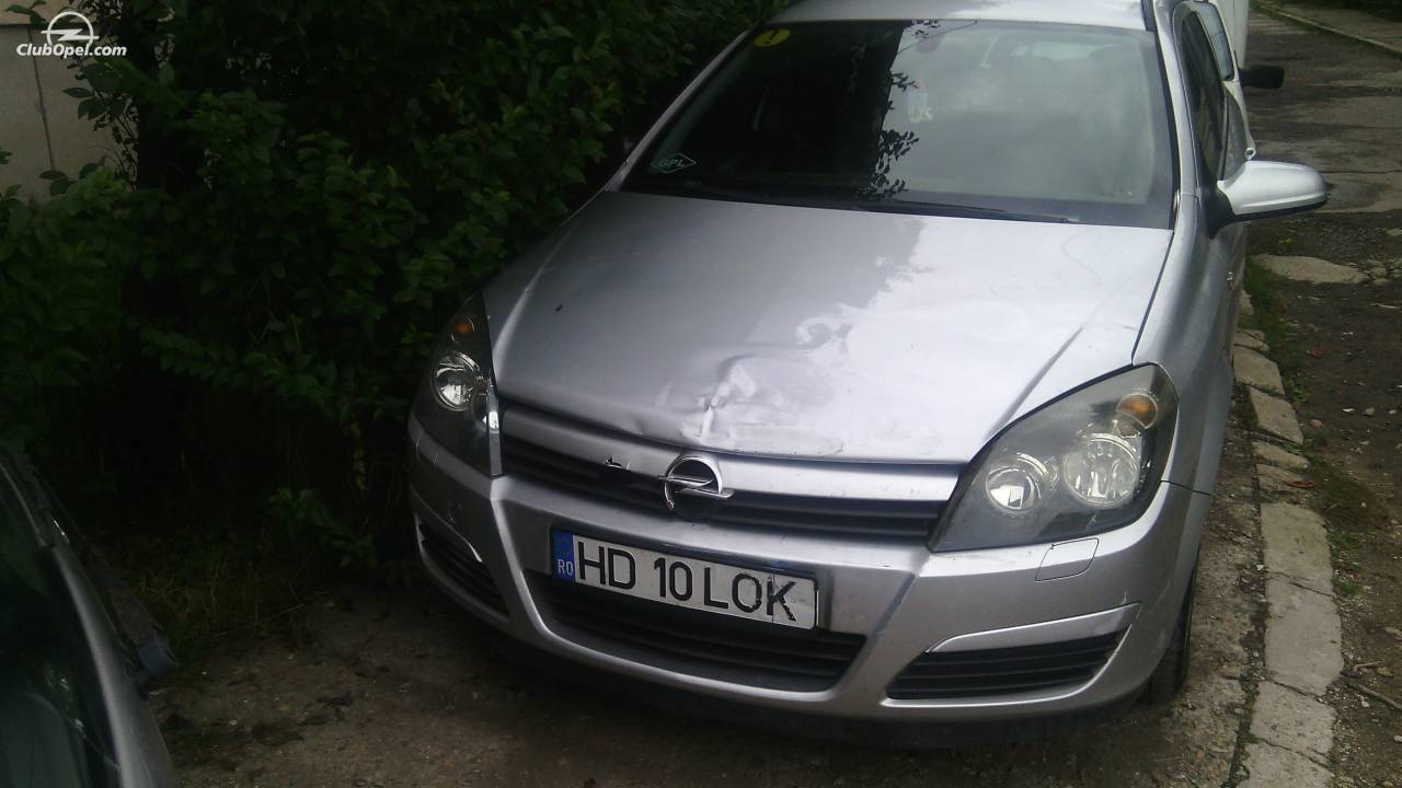

Acum cateva zile am avut ghinionul sa fiu implicat in accidentul de la intrarea din tg-jiu dar spre bucuria mea, desi n-am pastrat distata fata de cel din fata mea (cine pupa-n cur plateste)eu m-am ales cu daune nu chiar mari, mai exact capota, grila si posibil tragher.
tragerul a fost facut varza dar am legat masina de un stalp cu cabluri si am dat inapoi (pe liber) si pot sa zic ca si-a revenit, nu 100% dar acum capota se inchide.
Acum sunt in cautare de capota la dezmembrari am intalnit scoruri de m-au dat pe spate, gen 500 lei cu mici indoituri si 300 lei aftermarket.
Va intreb pe voi care aveti mai multa experienta se merita cele aftermarket? ma gandeam sa iau una si s-o infoliez dar nu stiu daca se alinieaza bine.

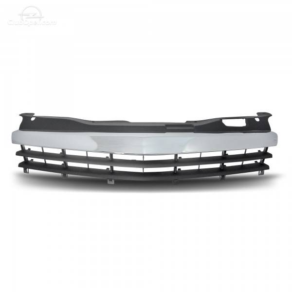

Grila de la facelift se potriveste la modelul 2005 sau trebuie schimbat si spoilerul?

Grila de la facelift nu merge pe 2005. Are alt sistem de prindere si pinii grilei care se fixeaza in bara sunt in plus cu unu. Probabil merge adaptat daca tii in mod deosebit, ma interesa si pe mine treaba asta odata dar m-am lamurit ca nu merita efortul

gasisem de la facelift la un pret bun de 200 lei, pe cand la ce am la 300. din aceasta cauza intrebam

Tu vrei grila aia nichelata?Adica asta?
  • rhydin
  • Mesaje scrise: 1,369
  • Masina: Astra 2005 Z16XEP
george da!

Cauta la desmembrari;Eu am luat aftermarket si am luat o mare plasa.Dupa 2 ani a inceput sa curga rugina pe la incheieturi(de sub dublura capotei) in situatia cand am asistat la vopsirea ei si vopsitorul a facut tot ce era posibil,mai putin scufundata in baie de grund.Incearca si pe tocmaiolx...

@gcom61 fix acum am gasit una pe acelasi cod de culoare.
o primesc in curand si am gasit-o si la pret bun 400 fara indoituri dar cu mici zgarieturi (nu in profunzime)

Bafta ;cauta o pasta pt polisat si o rezolvi in 10 minute fara alte scule; ai ceva grija la aliniat(laterale si fata spate mai ales.Nu o inchide complet pana nu vezi cum se aliniaza cu caroseria.Exista posibilitatea ca deschiderea sa se faca mai greu in cazul unei alinieri incorecte.

pai o sa am ceva de lucru tinand cont ca tragherul inca nu este aliniat corect, dar asta vad doar sambata cand am timp de alocat pentru capota/faruri/grila ssmd
