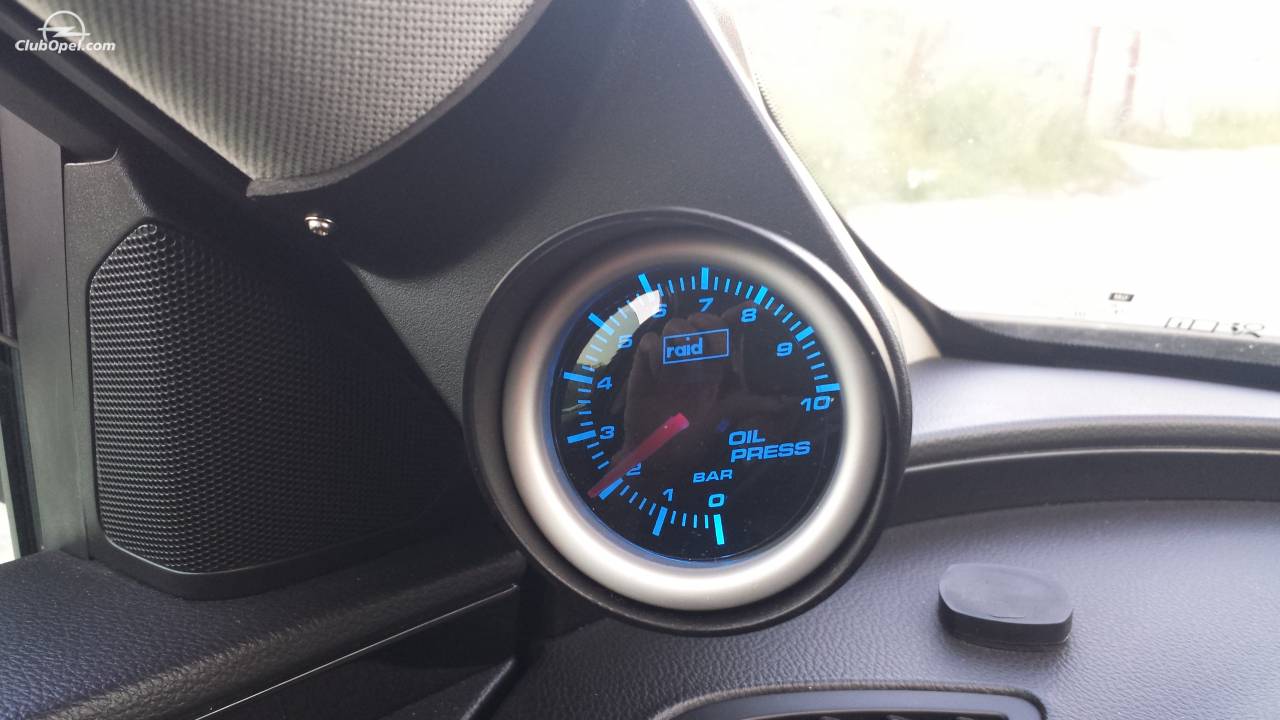

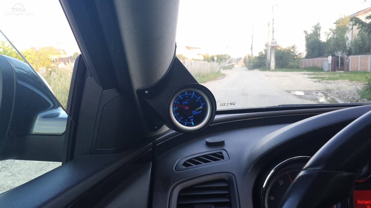

Cum este montat acest senzor si ce este diferit la el fata de senzorul de ulei standard de la Insignia?
Indicatorii suplimentari de genul temperatura apa,presiune ulei,temperatura ulei,au sondele lor dedicate care se monteaza de obicei in T-uri ,in acelasi loc unde este cea de fabrica.
In cazul tau se scoate sonda de presiune ulei se monteaza un Teu daca permite locul si gata raman ambele sonde functionale.Alta varianta nu exista.

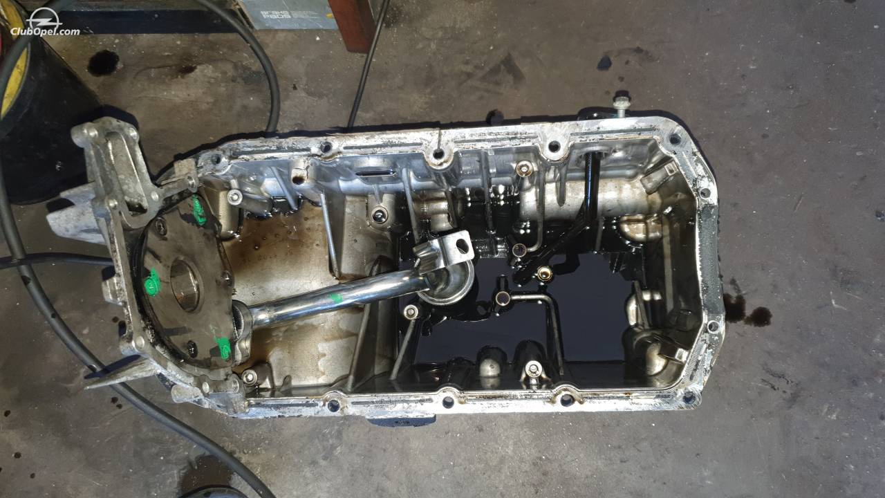

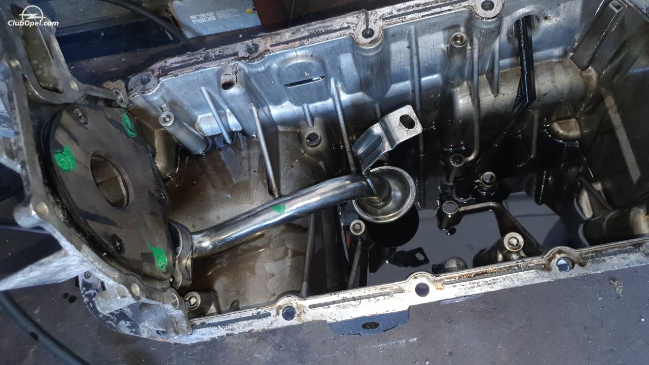

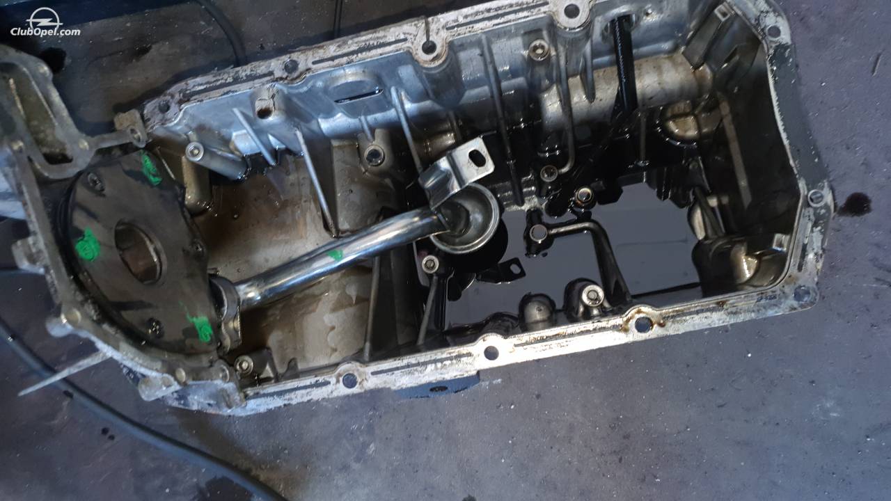

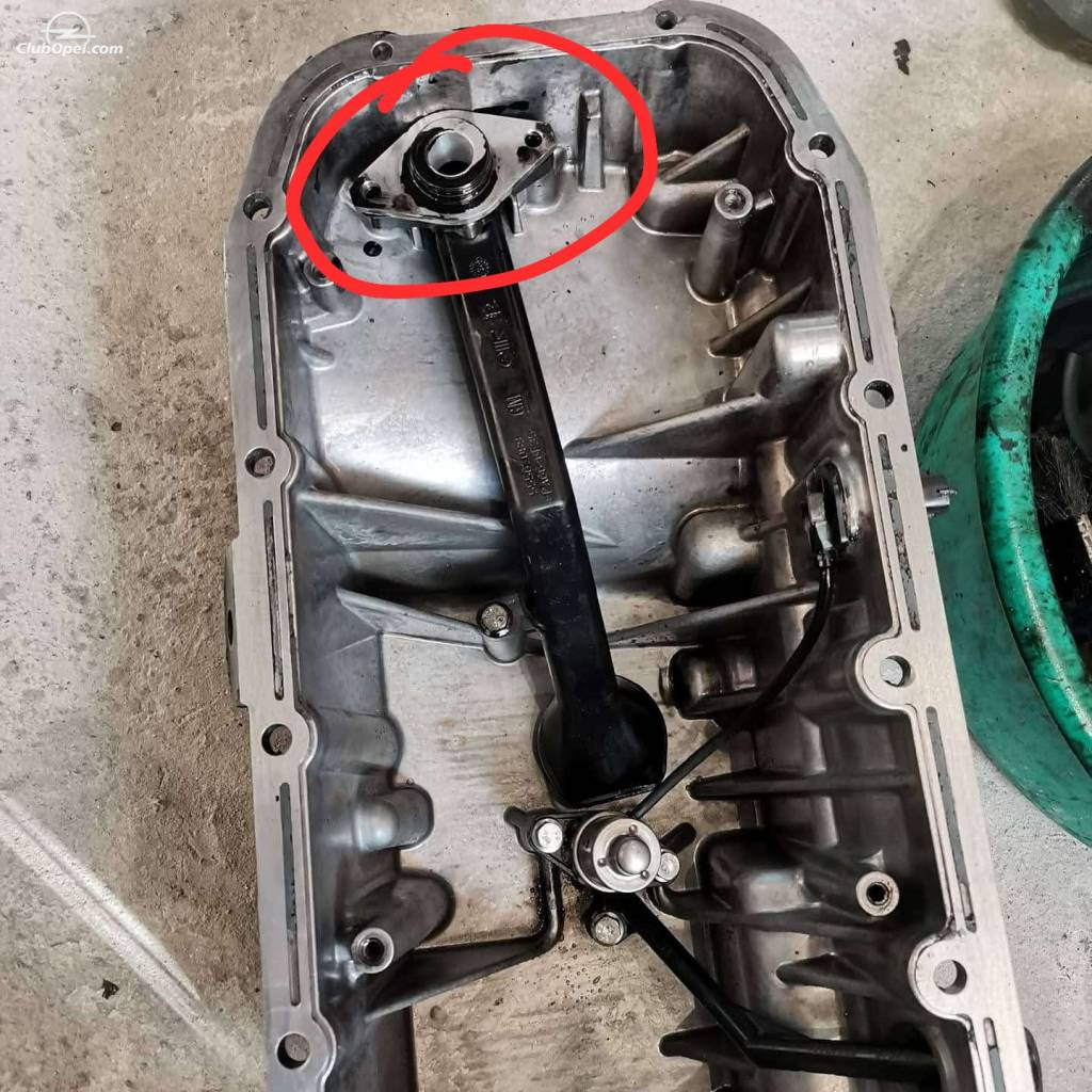

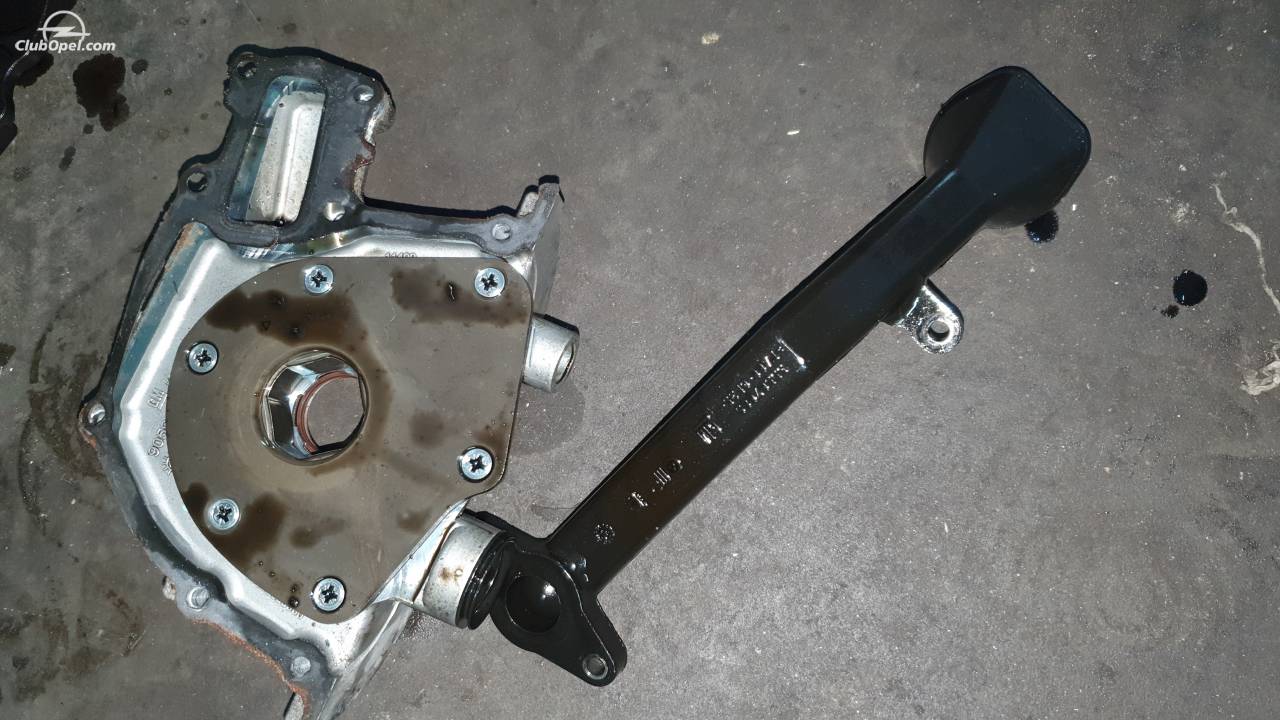

Insignia 2014, 183.000 Km, cu carte service ok, schimbate doar cateva filtre si uleiul in acest timp, acel O-ring cu probleme neschimbat, nu mi-a facut probleme, dar stateam ca pe ace.
Citind aici am hotarat sa nu il schimb nici eu, dar sa schimb toata pompa cu tot sistemul.
Multumita colegului @mikyboy, am aflat din una din postarile lui, ca se poate schimba pompa cu totul de pe Vectra c 1.9 Cdti si in felul asta punand capat acestei probleme.
Deci, confirm si eu, ca se poate, doar cu o mica interventie asupra baii de ulei, unde trebuie taiata piulita care tine sorbul vechi si cu un flex taiata prinderea de la sorbul metalic, care e oricum foarte robust si nu necesita prindere auxiliara.
Pompa cu sorbul a costat 150 ron.
Si imagini cu mortul, pompa veche cu rusinea de oring (care nu era chiar in stare proasta la 183.000) si sorbu aceala:
Salut. Conteazã ce putere are motorul de vectra? Am gãsit pompa cu sorb pe un motor de 120 cp, si nu stiu dacã e la fel.

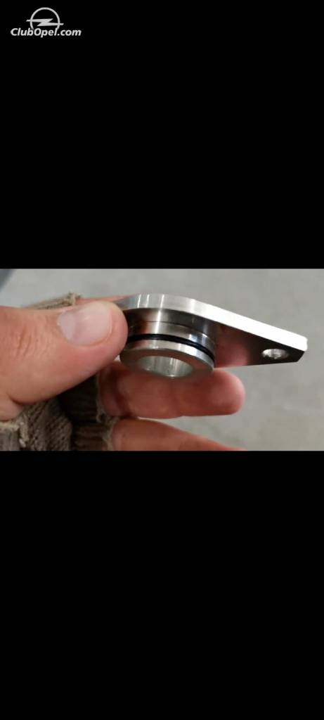

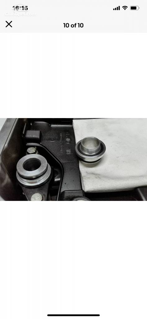

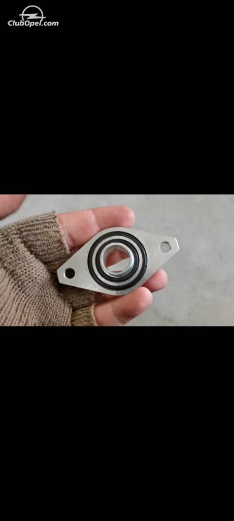

chiar nimeni nu aduce in discutie acest subiect?toti le repara tac si le vand ulterior...unii zic ca pompa ulei...altii ca termoflotul ....concret nici mecanicii nu stiu de ce se gripeaza!
UPDATE
este recomandata schimbarea acestui o-ring, ca masura de preventie:
Cod piesa OEM: 646125
Cod piesa aftermarket: 55589549
Magazine online unde puteti gasi oringul pe original:
- https://www.edsauto.ro/cauta...eriile_0/-646125-
- https://www.epiesa.ro/piesa-...did-800302367.htm
- http://www.revizieshop.ro/p...ginala-gm-p-26367
Magazine online unde puteti gasi oringul pe aftermarket:
- https://www.autodoc24.ro/search?keyword=646125
- https://www.autopieseonline2...?keyword=55589549
- https://www.epiesa.ro/cautar...mp;utm_medium=CPS
Service-uri:
https://www.clubopel.com/viewforum.php?f=47
https://www.clubopel.com/viewforum.php?f=35
Cica piesa asta inlocuieste garnitura aia de la pompa de ulei si daca o pui nu mai ai probleme. Stie cineva ceva?
