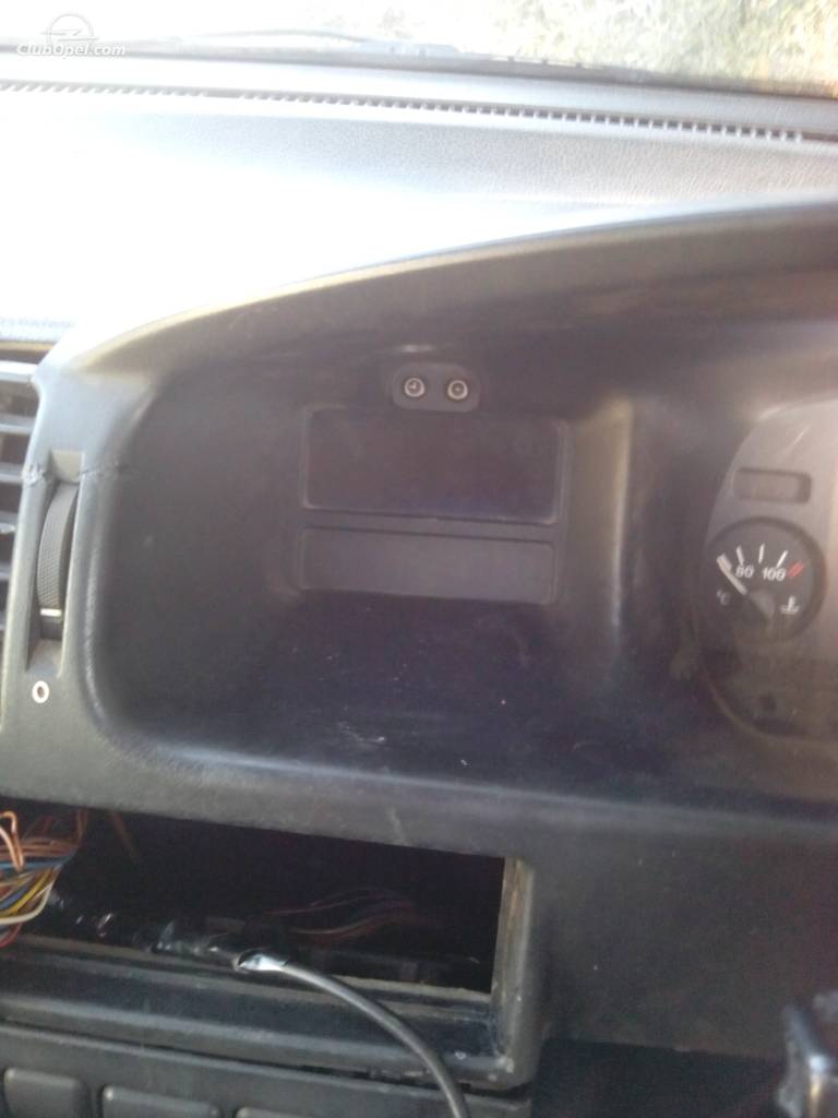

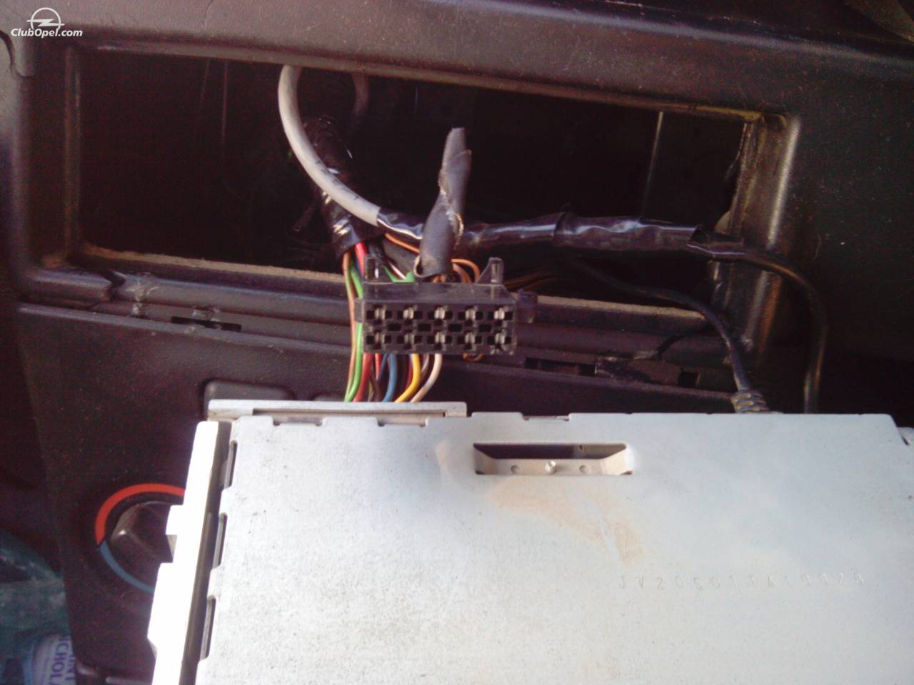

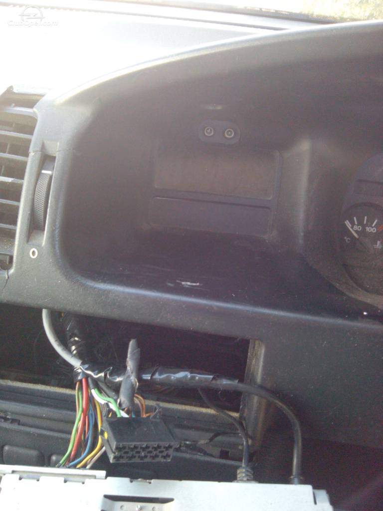

Buna ziua ,sunt nou pe forum si am si eu o nedumerire ,am un Opel Zafira A din 2000 la care a fost schimbat radio-casetofonul original si nu a fost legata mufa de la MID ,deci nu e conectata nicaieri si asi vrea sa il pot conecta macar pt ora si temperatura (daca nu pentru toate functiile )macar dar nu am idee cum ,ma poate ajuta cineva ??? multumesc

Mufa aia din spatele cass-ului nu trebuie legata nicaieri ca sa stea aprins mid-ul, vezi poate ai arse ledurile de la mid si de asta nu se vede nimic
  • CristianTM
  • Mesaje scrise: 3,673
  • Locatie: Timisoara
Doar data si ora vei vedea acolo fara un radio original.

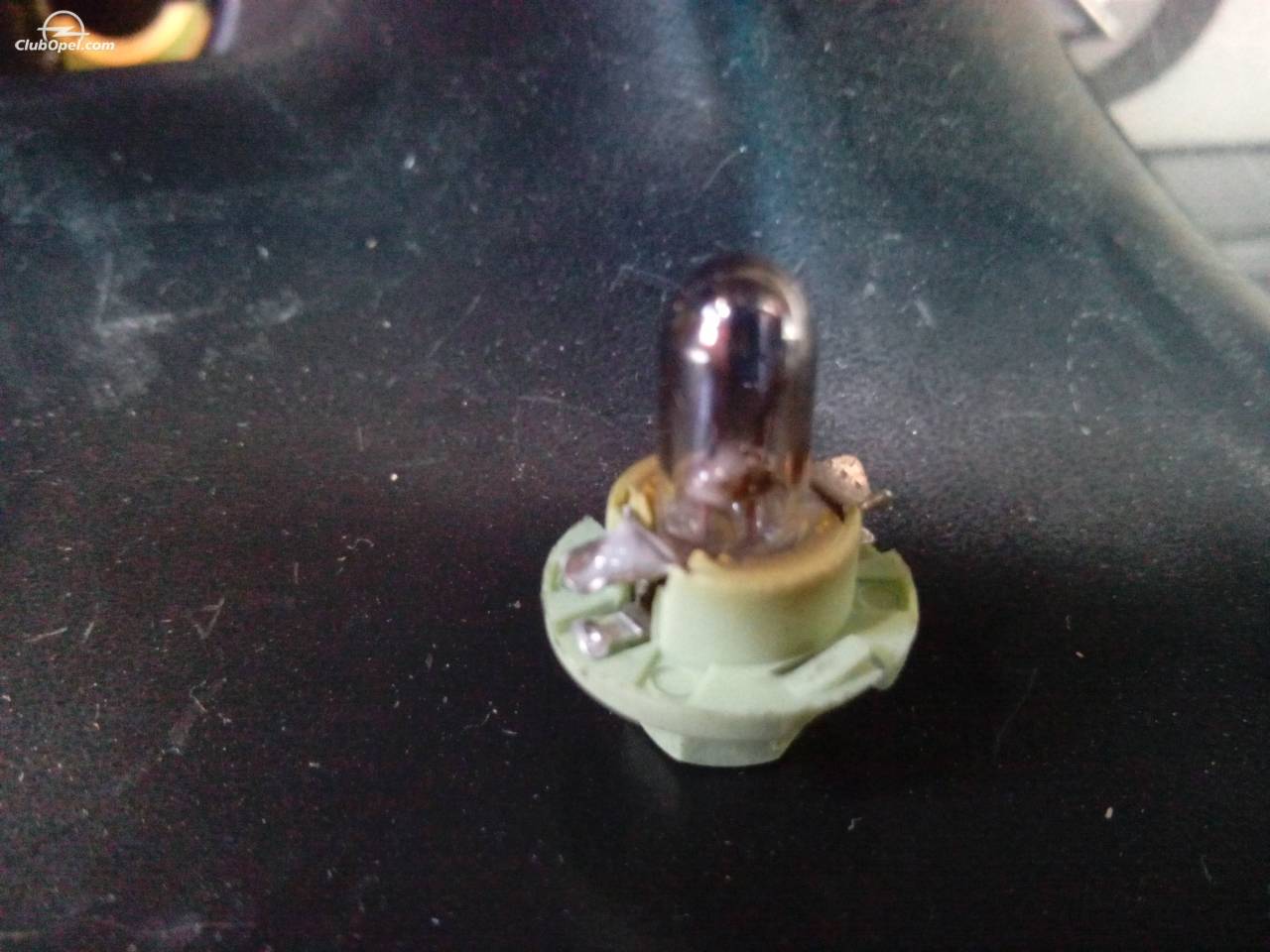

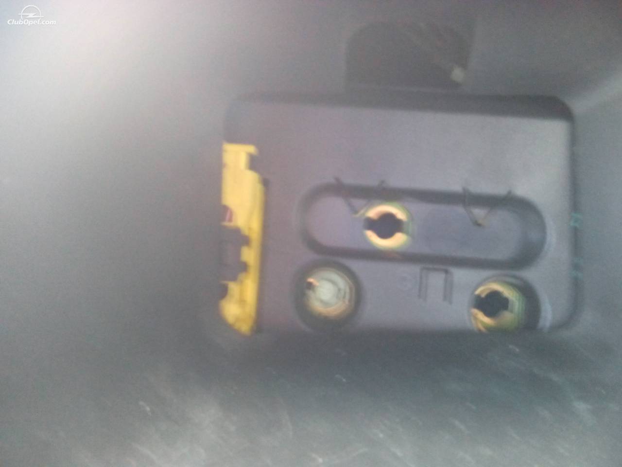

Ok multumesc de raspuns mult uite cam asa arata in spate TID-ul si defapt cred ca alea sunt beculete si nu leduri ,e vreo diferenta daca pun leduri in loc de beculetele alea ?? sa stiuinainte sa le dau comanda ,nu am mai dsfacut tot bordul pt ca e foarte rupta plasticaraia si subreda rau

Este bec (cum sunt si la butonul de la ventilatoare) il scoti din soclul acela. (gasesti la piese auto sau benzinari)
https://www.clubopel.com/vie...p=1697569#1697569
Despre Led-uri nu stiu poate te ajuta colegii care au montat leduri. (sau ii poti intreba in PM ce crede ei, si cu ce valori sa fie...)
  • Lovrin
  • Mesaje scrise: 343
  • Masina: Astra 2001 Z14XE
Gasesti becurile respective la orice magazin de piese auto, se numeste bec t5, sa ceri cu tot cu dulie sa nu te chinui sa dai becul vechi si sa pui unul nou! Varta costa intre 2 si 2,5 lei depinde de adaosul comerciantului. Spor

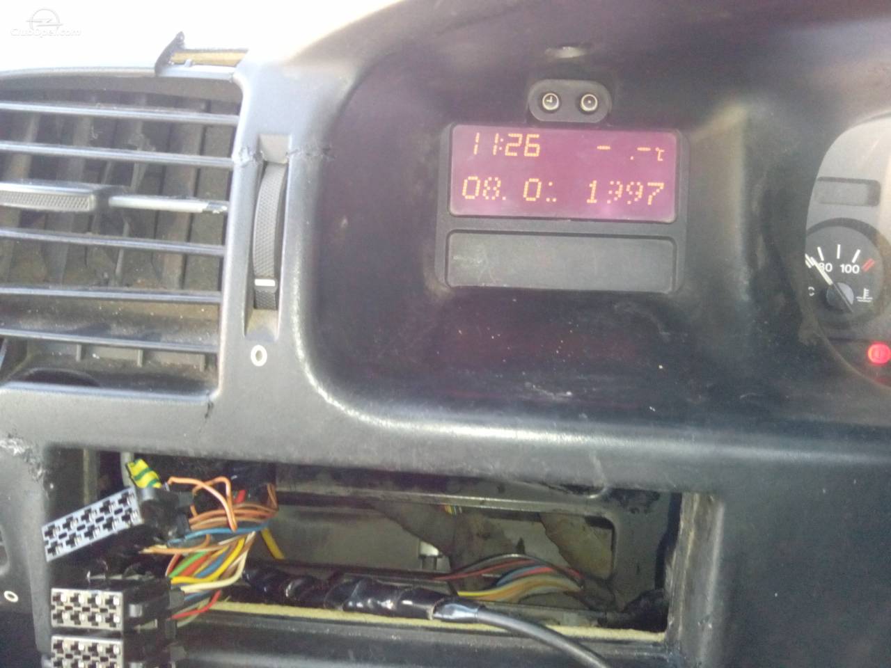

Gata am gasit becurile accelea ,am rezolvat problema dar din pacate am pixeli morti 😢 va multumesc pentru ajutor
