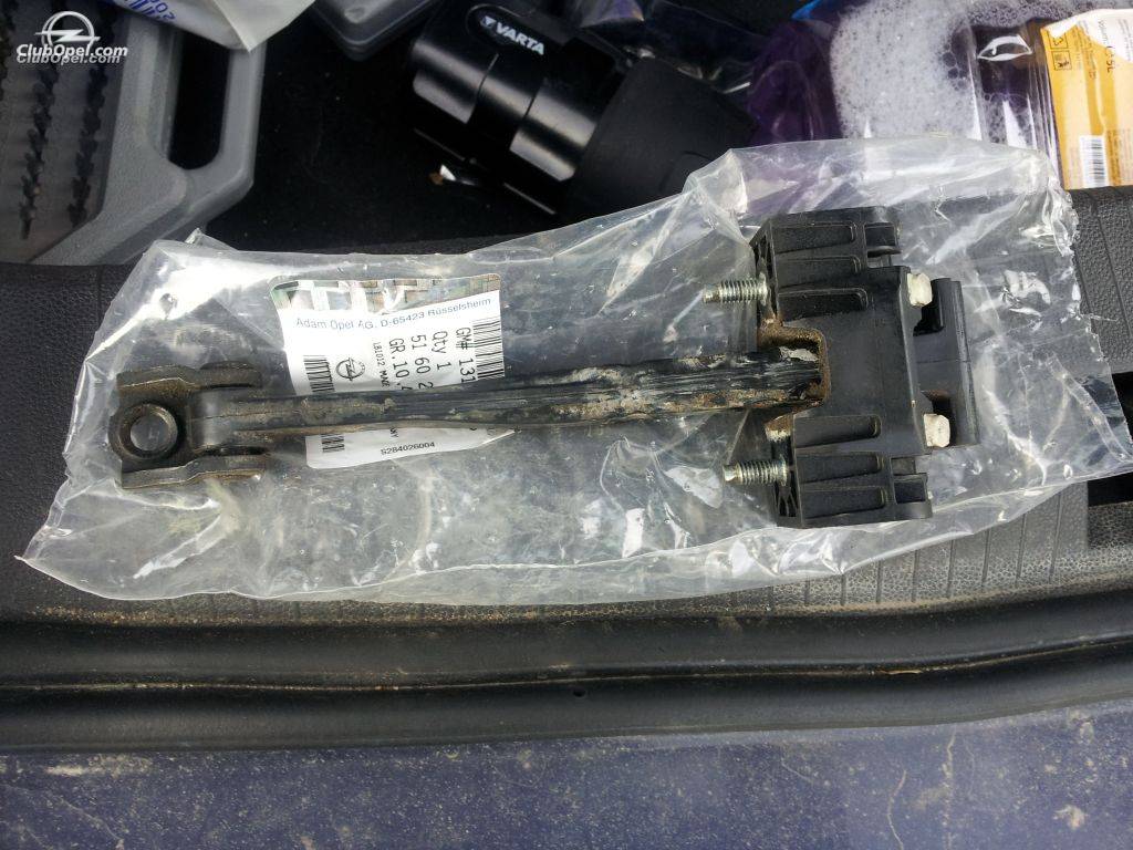

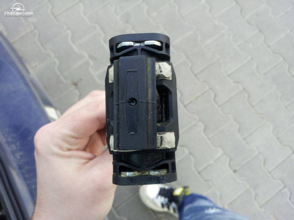

De vreo saptamana am observat ca la fiecare inchidere sau deschidere a portierei dreapta spate aud niste pocnituri destul de urate. Am uns balamalele si opritorul acela cu vaselina insa degaba. Usa opune o oarecare rezistenta la inchidere si banuiesc ca ceva s-a stricat la opritorul acela. Din cate imi dau seama de acolo vine zgomotul.
Am urcat pe youtube o filmare cu problema : http://www.youtube.com/watc...;feature=youtu.be
A mai avut cineva problema asta? daca da...cum ati rezolvat-o ?
Mersi!

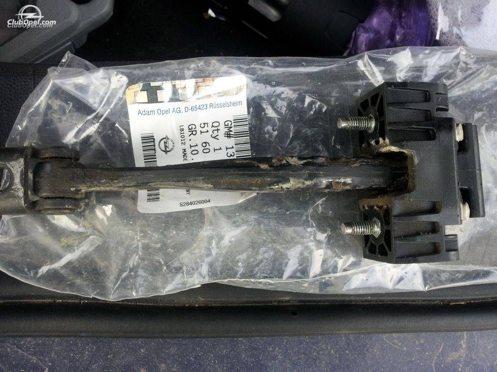

Pana nu desfaci nu vezi. (daca te uiti atent la video are un hop la un moment dat ca si cum ar avea un joc acolo.)

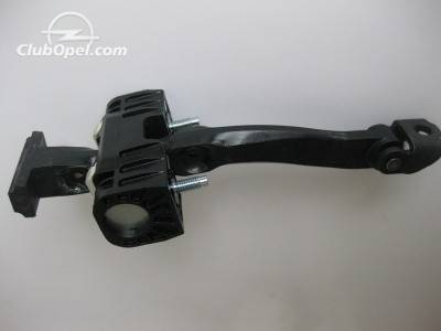

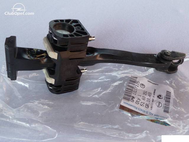

Opritor usa spate Opel Astra H GM
Cod piesa: 5160252
GM -110 RON
http://www.partsbase.org/op...nk/#p-ope-5160252
Un coleg spune ceva de un arc slabit. (Cel mai probabil de la el este, poate fi si arcul slabit sau rupt in mecanism.)

Am dat jos opritorul, iar una din cele doua pastile care culisau pe acea tija cazuse, si arcul freca direct in tija lasand santuri adanci.
Am pus o bucatica de tabla intre arc si tija, am prinso bine deoparte si de alta si am unso cu vaselina. Acum merge perfect!
Partea buna e ca nici macar nu a trebuit sa desprind nailonul respectiv. Am dat boxa jos si am avut acces pe acolo.

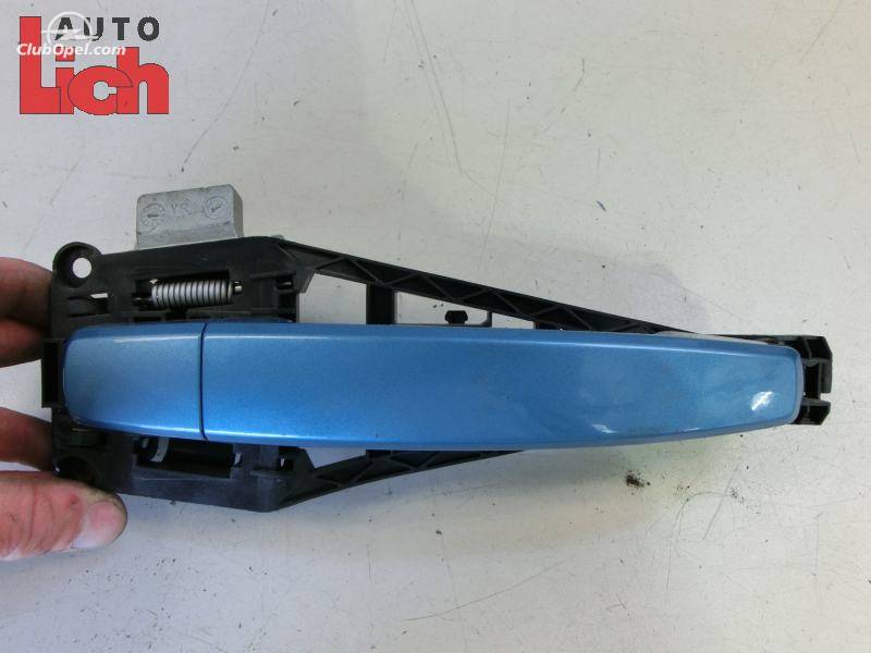

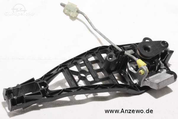

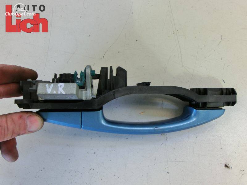

am si eu o problema cu usile la un opel astra gtc cand incerc sa le deschid din exterior depun destul de mult efort iar pt o fata este destul de greu sa o deschida pe interior se deschid normal.. m-am urcat si in alt opel gtc si usile cand le-am deschis din exterior mergeau normal nu ca la mine greu... care ar fi problema?
multumesc!

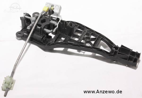

Am un Astra H si de ceva timp usa dreapta fata, la mâner trebuie sa aplic o forta mult mai mare pentru a o deschide.. Stiti cumva ce as putea sa fac ca sa o fixez, am vazut ca un coleg a marit distanta tijei cu 2 cm. Nu am desfacut inca fatada usii. Ceva sfaturi, indrumari sau video cu instructiuni daca are careva, va rog mult.
Multunesc, fiti prudenti!
