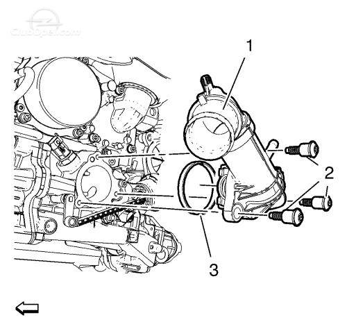

Unde este termostatul la insignia de 160cp?
  • clau70
  • Mesaje scrise: 3,328
  • Masina: Astra 2010 A20DTH
E pe partea motorului dinspre baterie (stanga masinii) in spatele EGR-ului si sub pompa de vacuum...

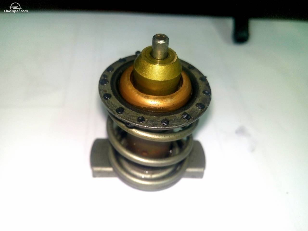

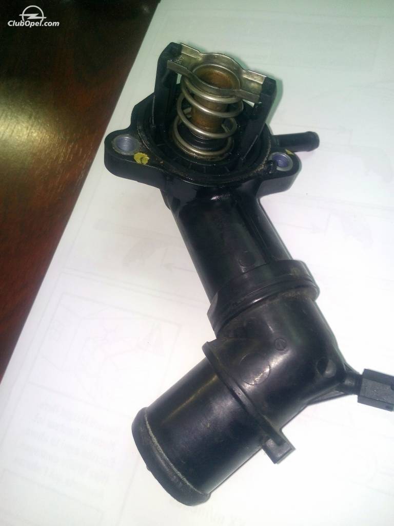

Scuze pentru rãspunsul întarziat.
Am demontat termostatul si am constatat cã membrana care închide/deschide circulatia agentului de racire se "dezintegrase" si termostatul lucra continuu pe DESCHIS. Am cumpãrat unul de la second, 50 lei, i-am fãcut proba cu apã fiebinte ºi cu termometru, lucra corect la fix 90 grade C, am fost la un service ºi l-am înlocuit (manopera 80 lei). Acum merge perfect.
Problema însã rãmâne neelucidata: de ce s-a distrus membrana? Eu cred cã nu s-a folosit tipul de antigel recomandat de producãtor, dar nu sunt sigur dacã am dreptate. Acum poate mã ajutaþi cu o informaþie: din ce sã fac o garniturã pe care s-o pun la termostatul vechi si cu ce s-o lipesc. Cã poate mai pot folosi la un necaz si termostatul vechi, care lucreaza corect la 90 de grade, dar fara membrana. O sa-ncerc sa pun cateva imagini sa vedeti despre ce este vorba.
