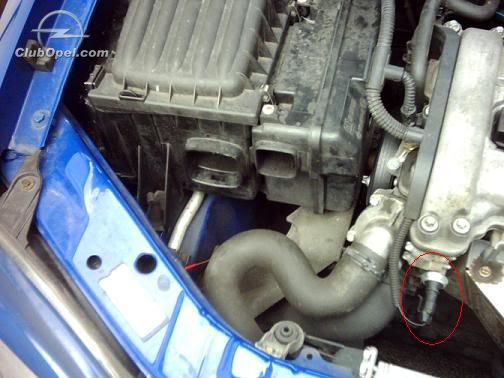

poate nu am identificat bine piesa, ma refer la acest senzor

acel senzor este sonda presiune ulei, nu are legatura cu problema ta.

Senzor temperatura motor este sus pe pompa de apa, lasa senzorul de ulei in pace.

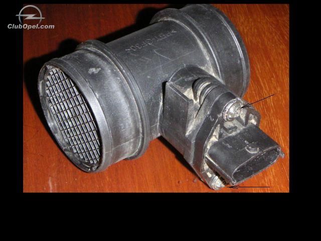

Debitmetrul este asa
Un surub l-am rupt incercand sa-l desfac la un moment dat. Acum, trebuie sa scot doar mufa sa masor pe ea, sau sa pun aparatul intre mufa si debitmetru el fiind in functiune? Multumesc
