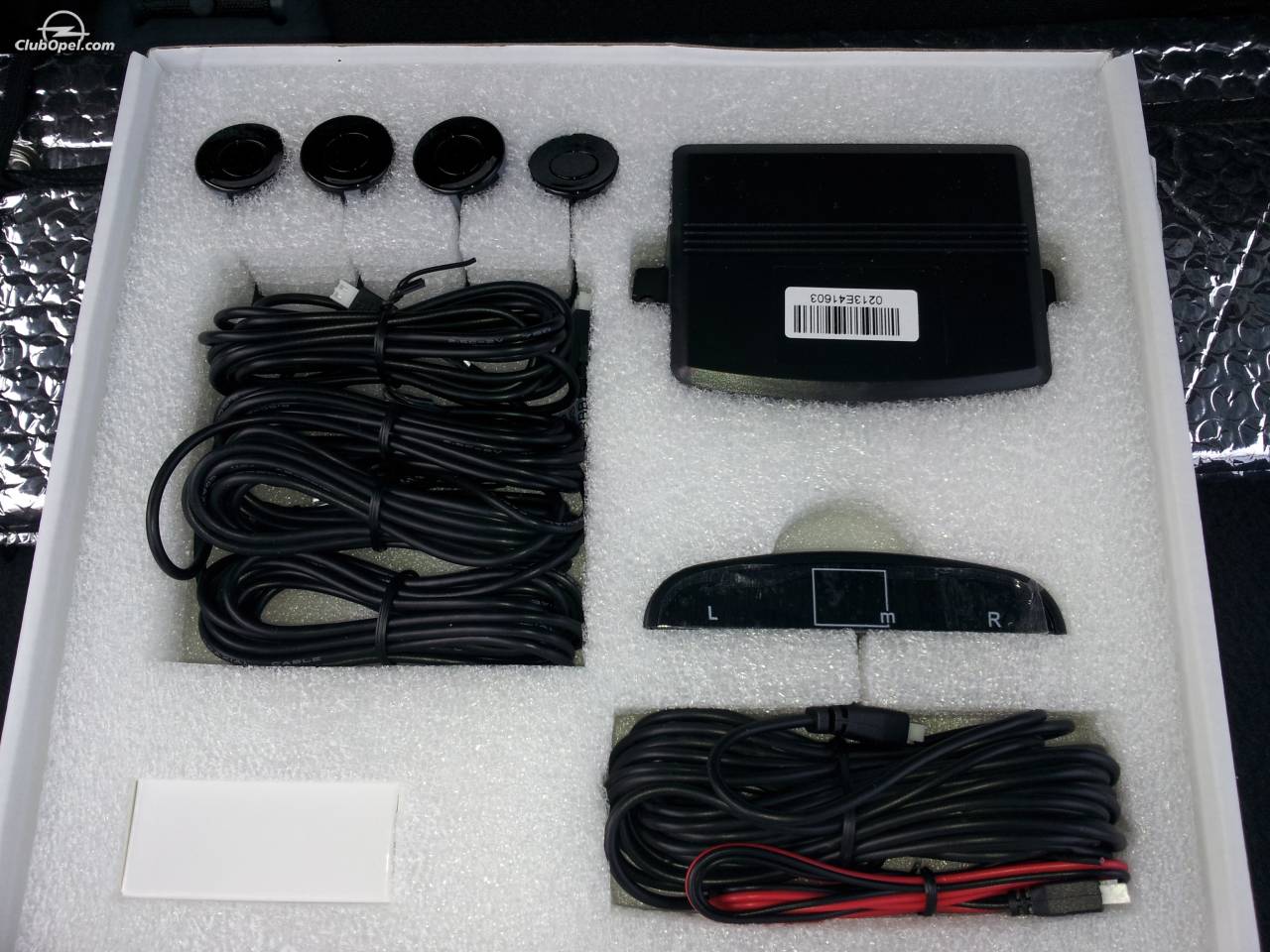

Avem nevoie de un kit de senzori
Fiecare alegeti ce vreti eu am ales unul cu 4 senzori cu Display ergonomic marca PNI Escort E4

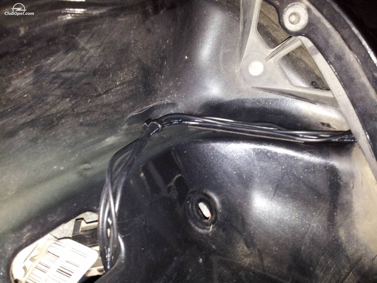

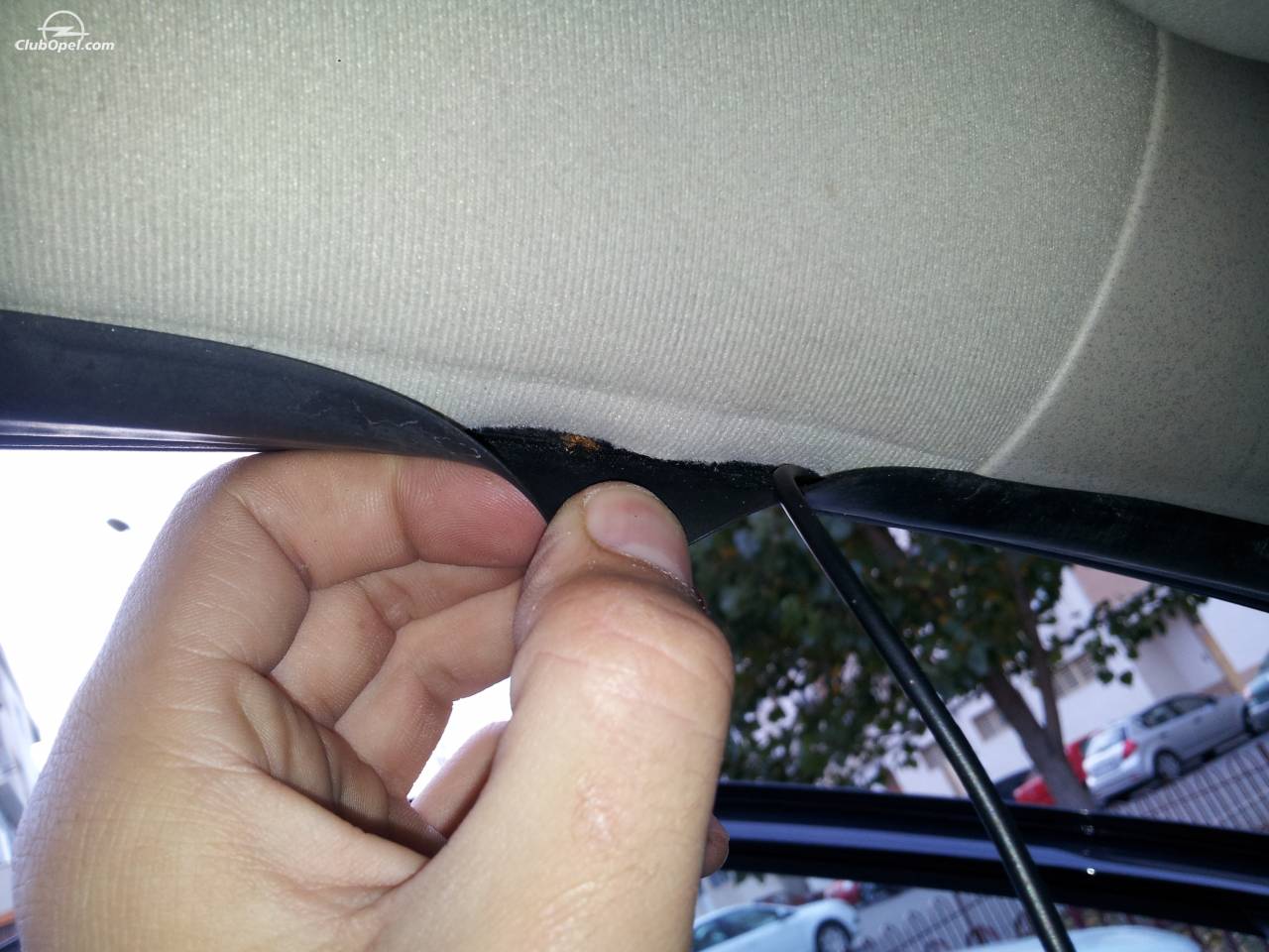

Tragem firul pentru display eu l-am pozitionat langa stalpul din stanga sofer
Poza este dupa montj,faceam un test 😃
Pozitionare cablului l-am facut de-a lungul stalpului cu ajutorul unei surubelntie late si l-am bagat sub cheder pana in spate la haion

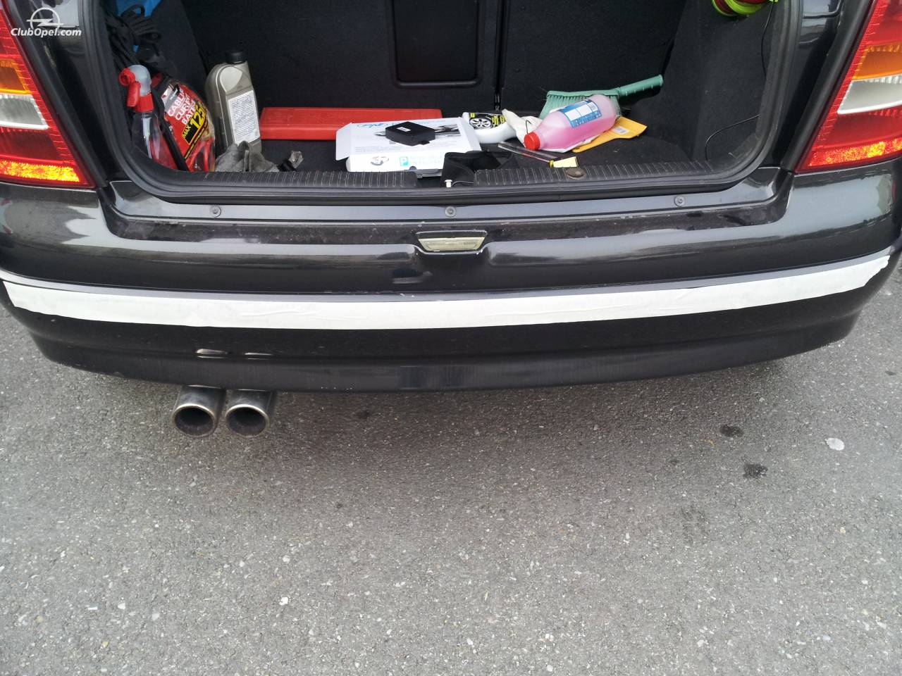

Dupa urmeaza trasarea masurarea distanteti de la senzor la senzor
Aplicam pe bara banda de hartie
Masuratorile le-am luat din poza urmatoare ca nu imi apartine:D
Dupa ce ati masurat de 10x dam o singura data gaura

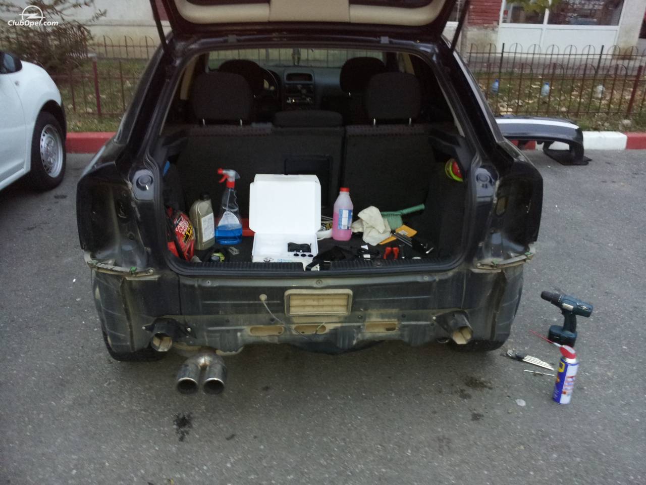

Inainte de a da gura demontati bara( aici siti cum se demonteaza, scoateti triplele pt ca aveti 2 torxuri sub, restu sunt 3 sub bara cate 2 laterale la roata si inca 3 unde se inchide haionul)
Dati gaurile cu bara data jos de pe masina deoarce aveti o protectie din spuma de mare in spate aceea va trebuie putin decupata la senzori din jumate deoarce dac nu ii veti decupa dupa ce introduceti senzori si veti monta avea protectie senzori vor iesi ianpoi

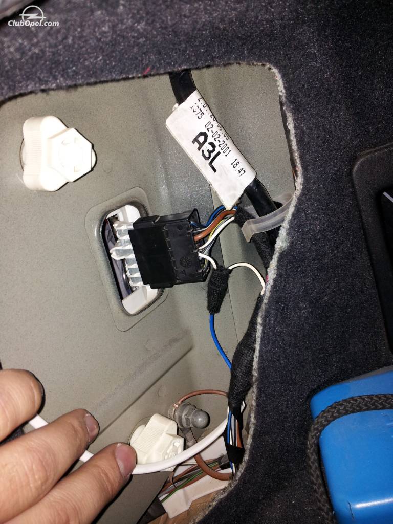

Urmeaza identificare firului de la lampa marsarier
Este pozitia 4 de pe mufa de la tripla sunt 2 cabluri alb cu negru nu conteaza care din ele il dezizolati
Cablul rosu il legati de Firul alb-negru iar cablul Negru de masa masini
Masa se pune pe surubul din imagine cel cu cablu maro se desface piulita cu o cheie de 10

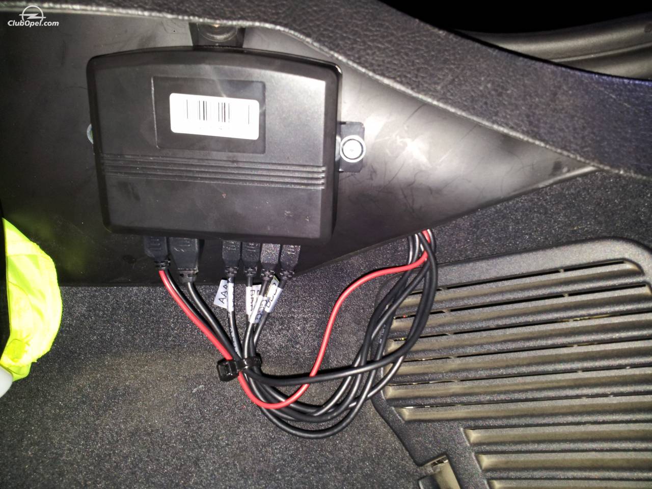

Acum trebuie sa gasiti un loc pentru a plasa unitate eu am pus-o pe partea dreapta
Conectati toti senzori in ordine A,B,C,D si displayul si cablu de alimentare

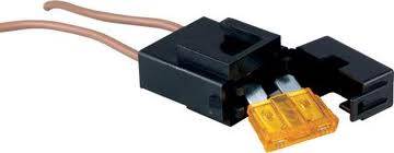

Am siguranta mica dar imi trebuie soclu nush asta de am pus eu poza daca se potriveste, va te rog o poza sa confrunt ce ideea am eu ce este acolo
  • CSN
  • Mesaje scrise: 581
  • Masina: Astra 1999 X12XE
  • Cont inregistrat: 28 Nov 2012

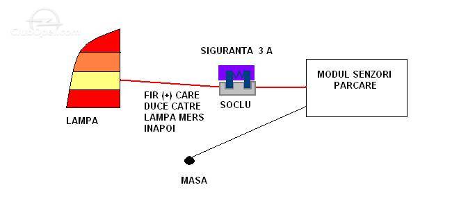

Sper ca aceasta schema iti va face lumina in idei 😃
Nu este un tip anume de soclu, doar sa iti permita sa poti pune o siguranta in el.
Poti folosi oricare din modele
La mine s-a folosit modelul din poza 2

Ms csn schema o stiam, stiu cum se leaga ma interesa poza de la masina cu soclu si siguranta ca nu gasesc pe oriunde.stima

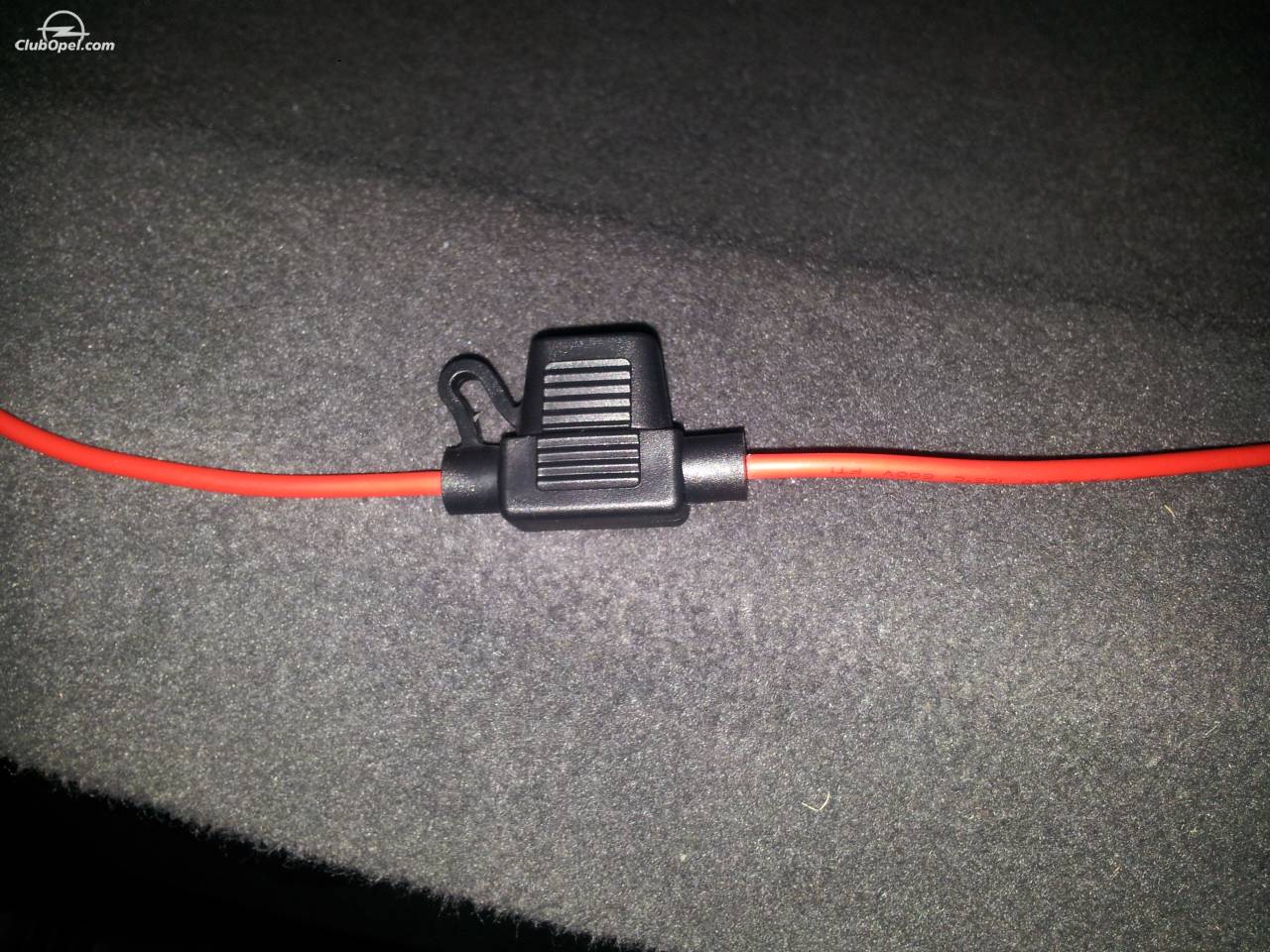

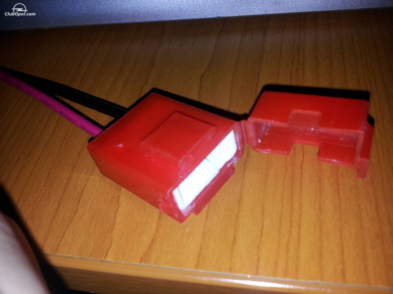

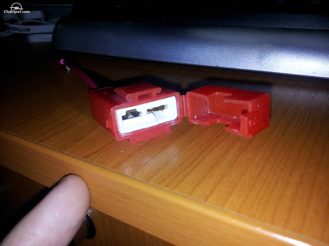

Gata am facut rost si de soclu
cu siguranta de 3A
  • T.ion
  • Mesaje scrise: 3,452
  • Masina: Zafira 2001 Z16XE
Deci sa inteleg ca, (soclu) sigurantei se pune pe firul rosul si atat, eu unul asta am inteles.

da deci firul(rosu) care se duce la pozitia 4 de pe mufa lampa(marsarier) se leaga soclu cu siguranta 3A
