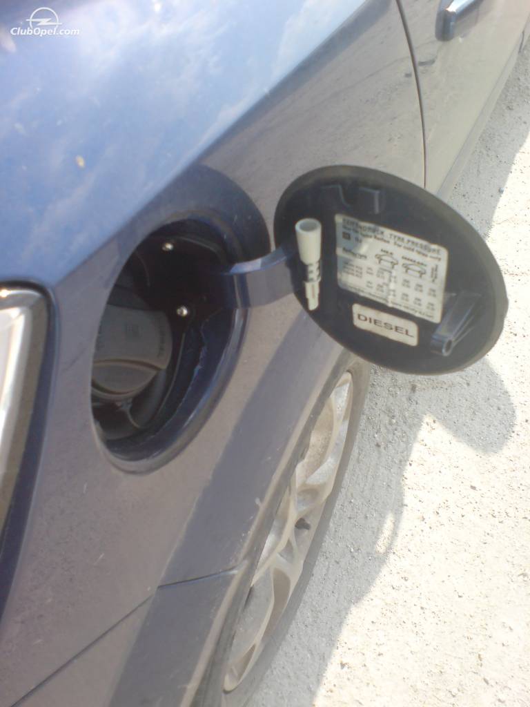

Cum pot debloca manual clapeta rezervor la un Opel Zafira B / 2009 ?
Am incercat resetarea sistemului de inchidere centralizata prin scoaterea bornelor de la baterie.
Am incercat prin scoaterea mufei/releului din panoul de sigurante stanga spate.
Am scos kit-ul cu compresor din partea dreapta spate, dar nu am aces la acel motoras sau tija acestuia. Trebuie sa demontez tot plasticul din partea dreapta spate?
Multumesc anticipat !

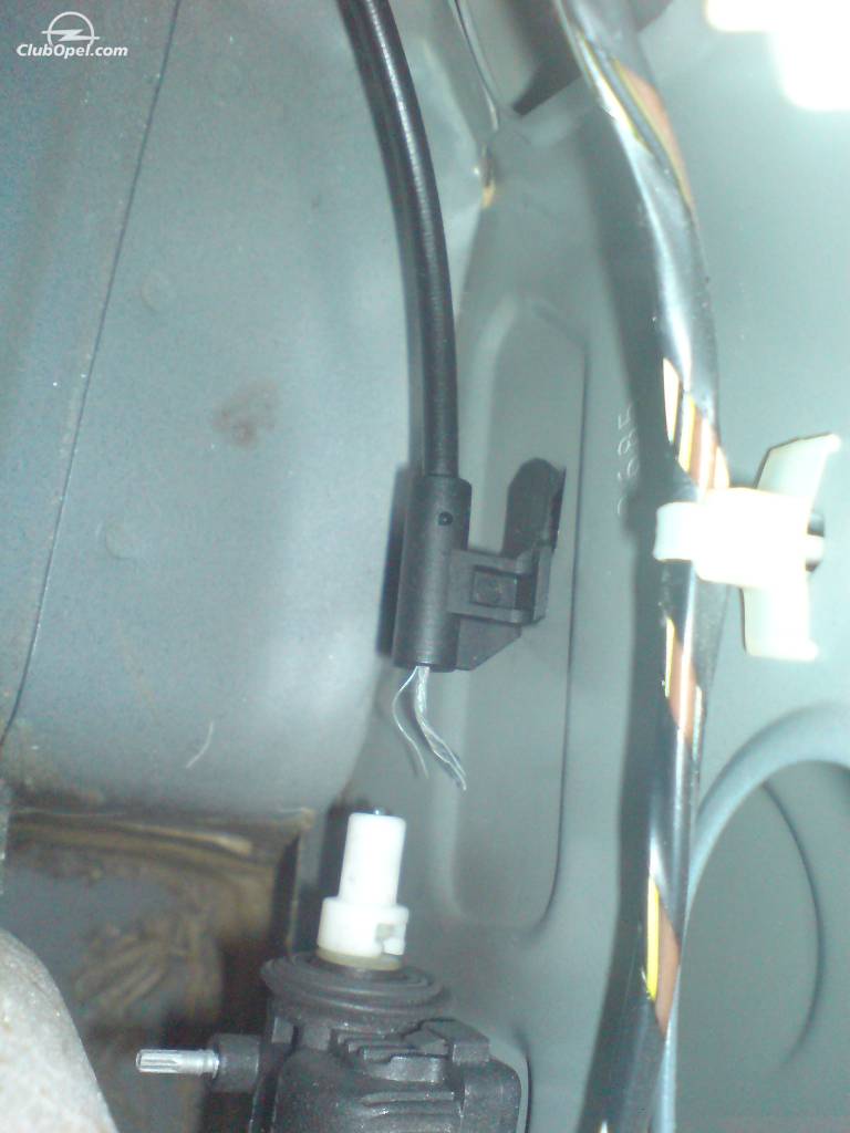

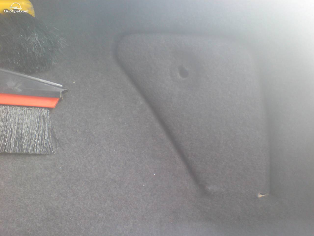

Salut si eu am avut problema asta de vre-o doua ori, asa ca o a scriu direct rezolvarea:
1. Deschizi portbagajul
2. In partea dreapta in dreptul stopului e masca care te lasa sa umblii dupa tapiserie (eu am un hatchback sper si la tine sa fie la fel)
3. Rotesti clema (nu stiu acuma spre stanga sau spre dreapta eu am reusit sa o rup) si ai access dupa tapiserie
4. Bagi mana prin acea fanta si acolo ar trebuii sa si vezi e un capat de cablu (de fapt e cablul rupt), tragi de el si gata usita trebuie sa se deschida.
Eu l-am schimbat de 2 ori contra cost la reprezentanta dar se tot rupea asa ca nu l-am mai schimbat deloc, oricum ai clapeta la rezervor si nu o sa poata sa iti fure nimeni nimik din el.
Sa ne tii la curent daca ai reusit sa il desfaci, daca nu, pot sa cobor la masina sa iti fac niste poze la el.
Sper sa iti fie de folos.

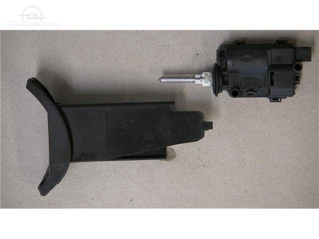

Tutorial demontare actuator usita rezervor Vectra B (poate te ajuta cu idei)
https://www.clubopel.com/viewtopic.php?t=106198

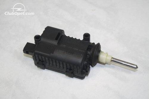

Zafira B, Astra H, SIGNUM, VECTRA C
Motor, inchidere/blocare capac rezervor.
Cod piesa: 13158426 | 6207133
http://www.partsbase.org/parts/ope-6207133/
Cablu nu stiu o sa incerc sa il caut, va fi mai greu de gasit codul de piesa.

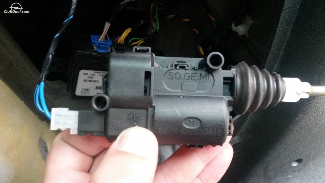

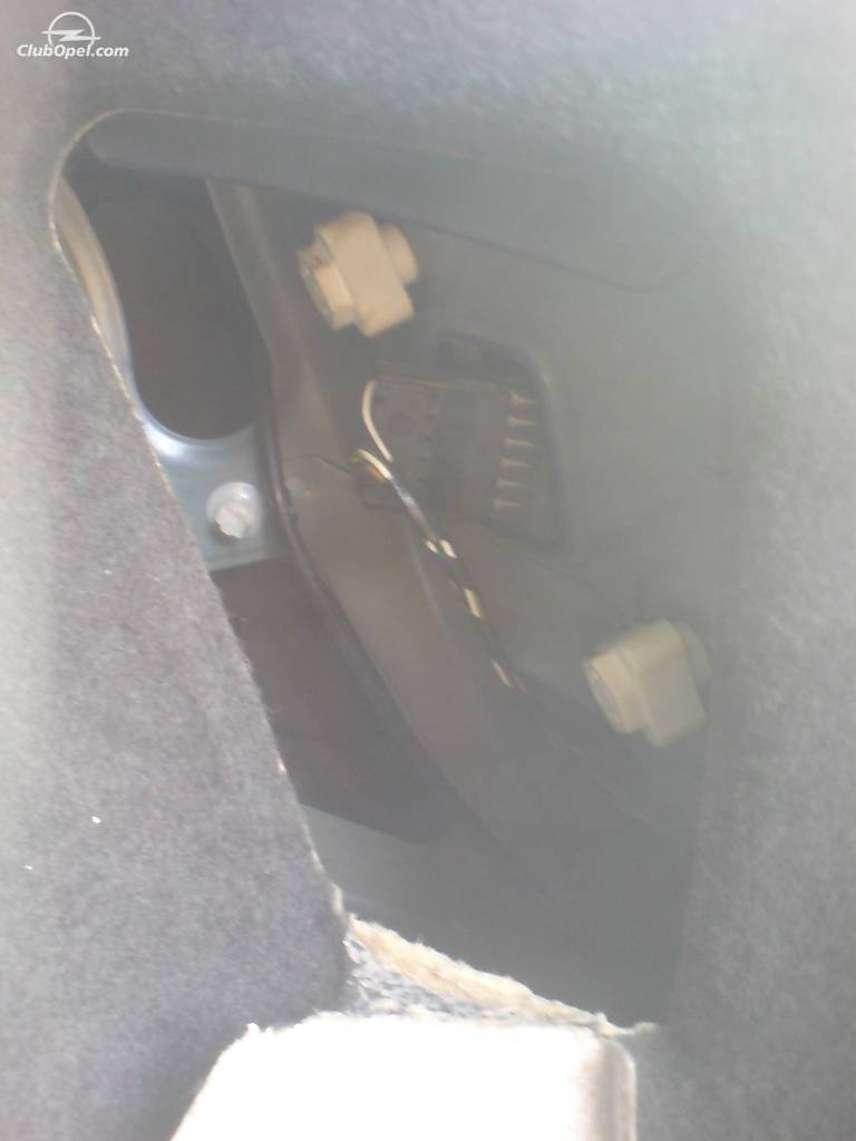

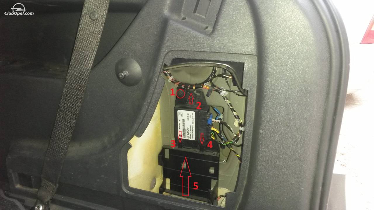

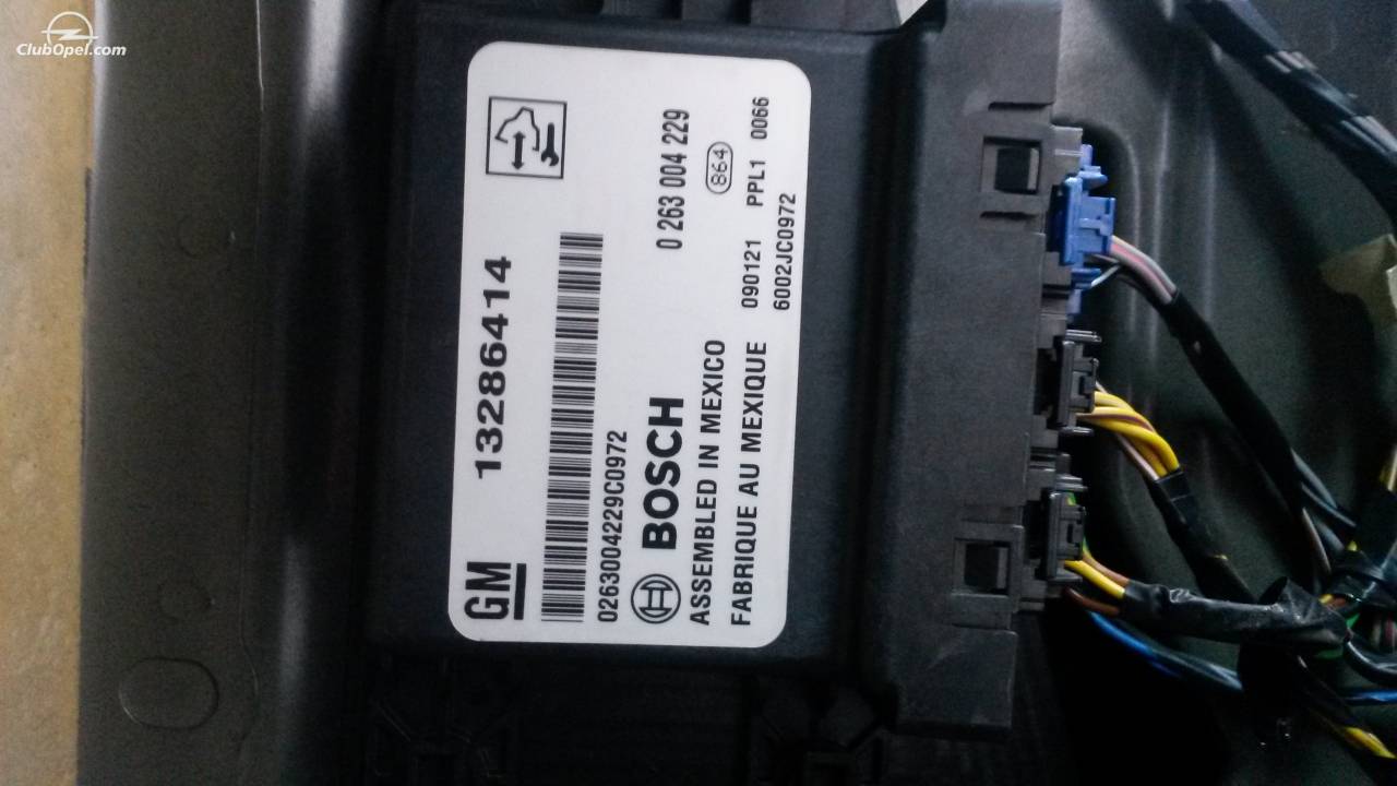

Avand in vedere ca maine trb sa duc JR la gradinita si nu am motorina in rezervor, am pus mana si am demontat:
1. Am scos compresorul din locasul lui .... polistirenul din locas e din doua bucati.... intai se scote partea de sus.
2. In spatele compresorului am gasit un modul prins in trei cleme pe un suport(prins intr-un surub de caroserie). Le-am demontat (vezi imagine)

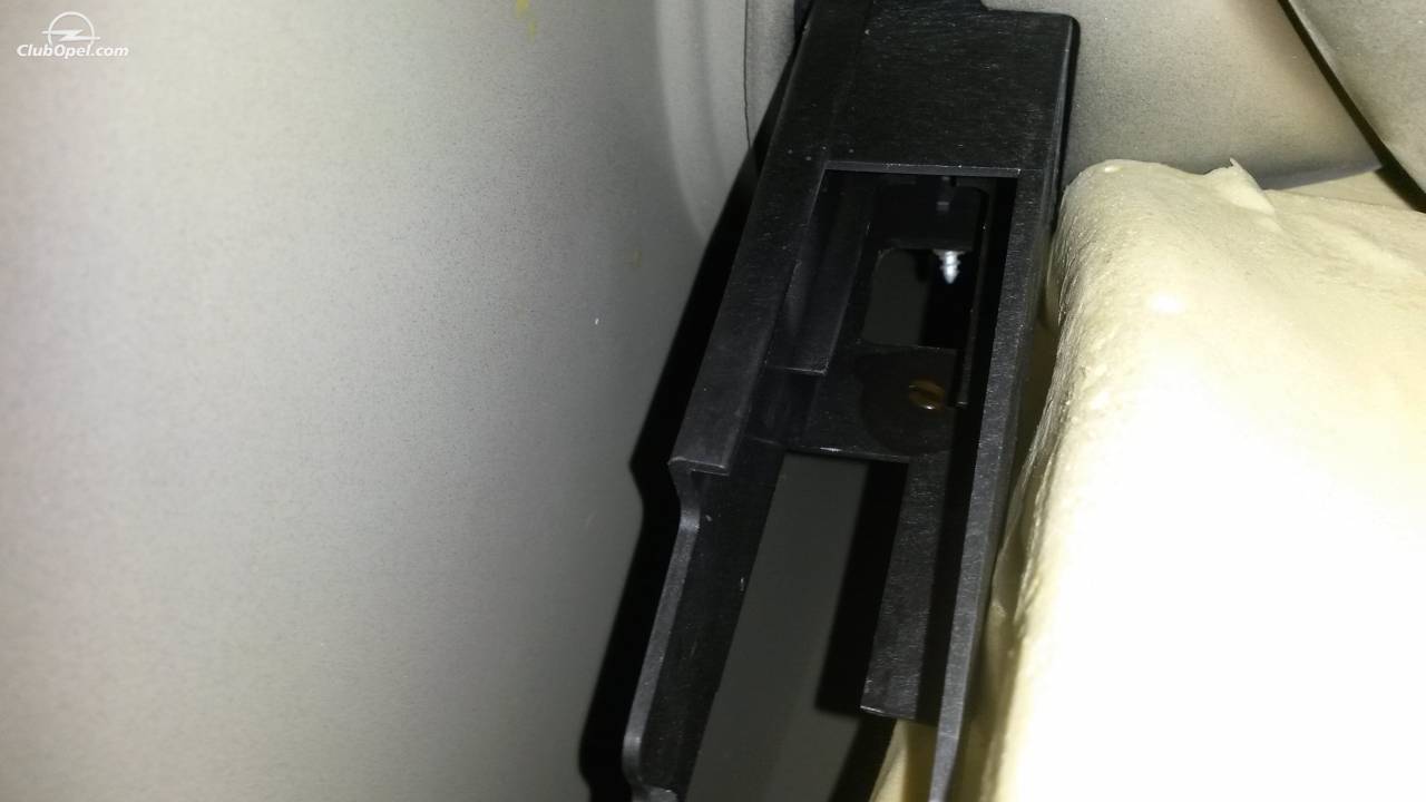

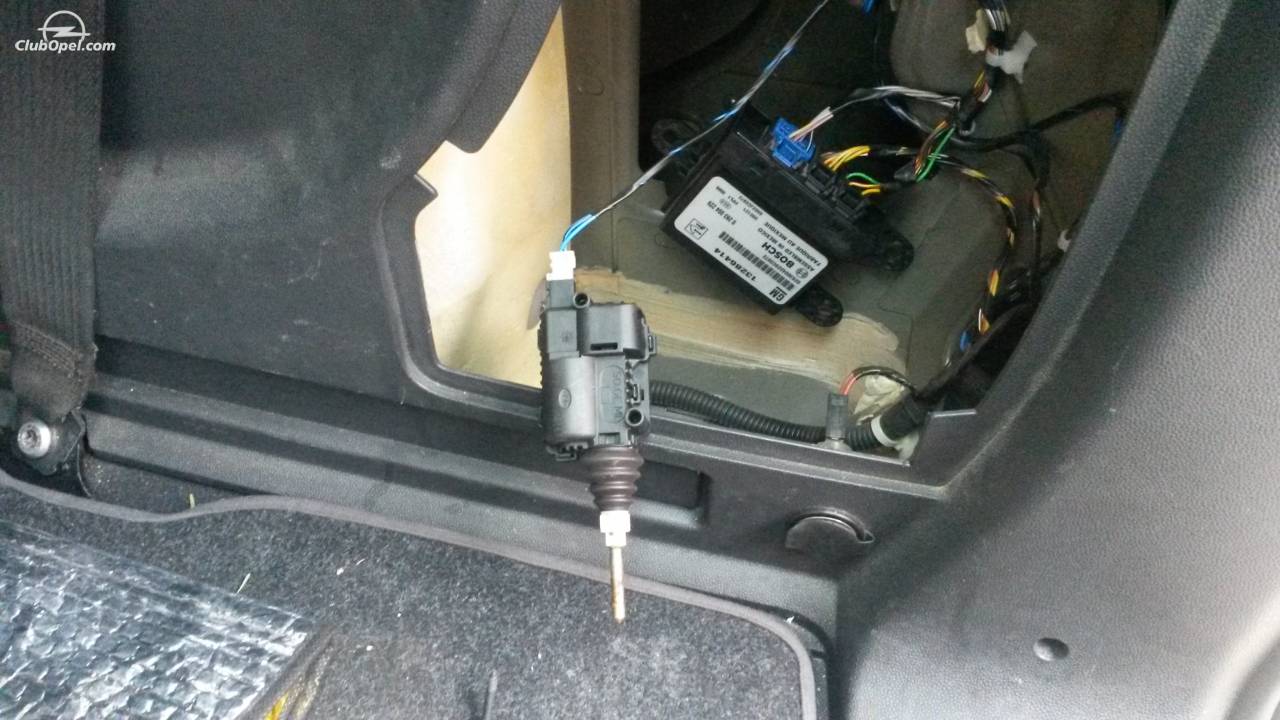

3. In spatele modulului demontat se regaseste o "gaura" pe unte poti baga mana (in sus... nu te chinui - nu vezi nimic - totul e pe "bajbaite"). Intr-un suport(doua cleme) se regaseste acuatorul care deschide clapeta rezervorului(vezi img.)

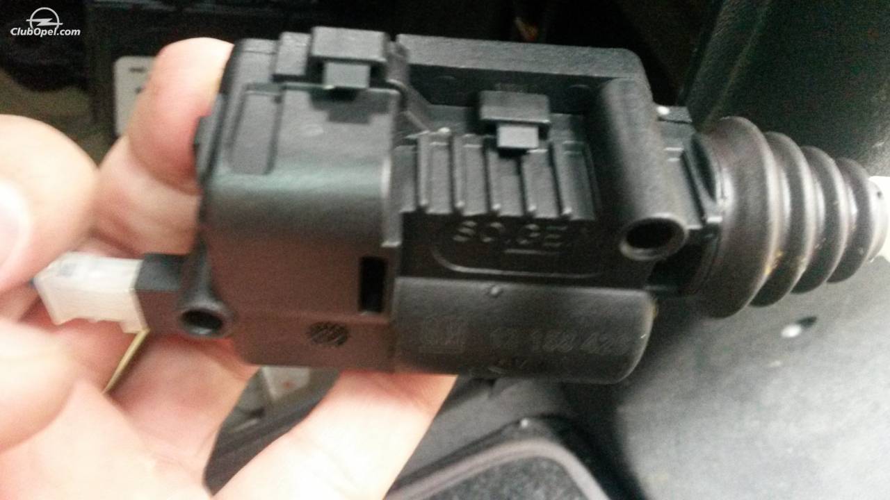

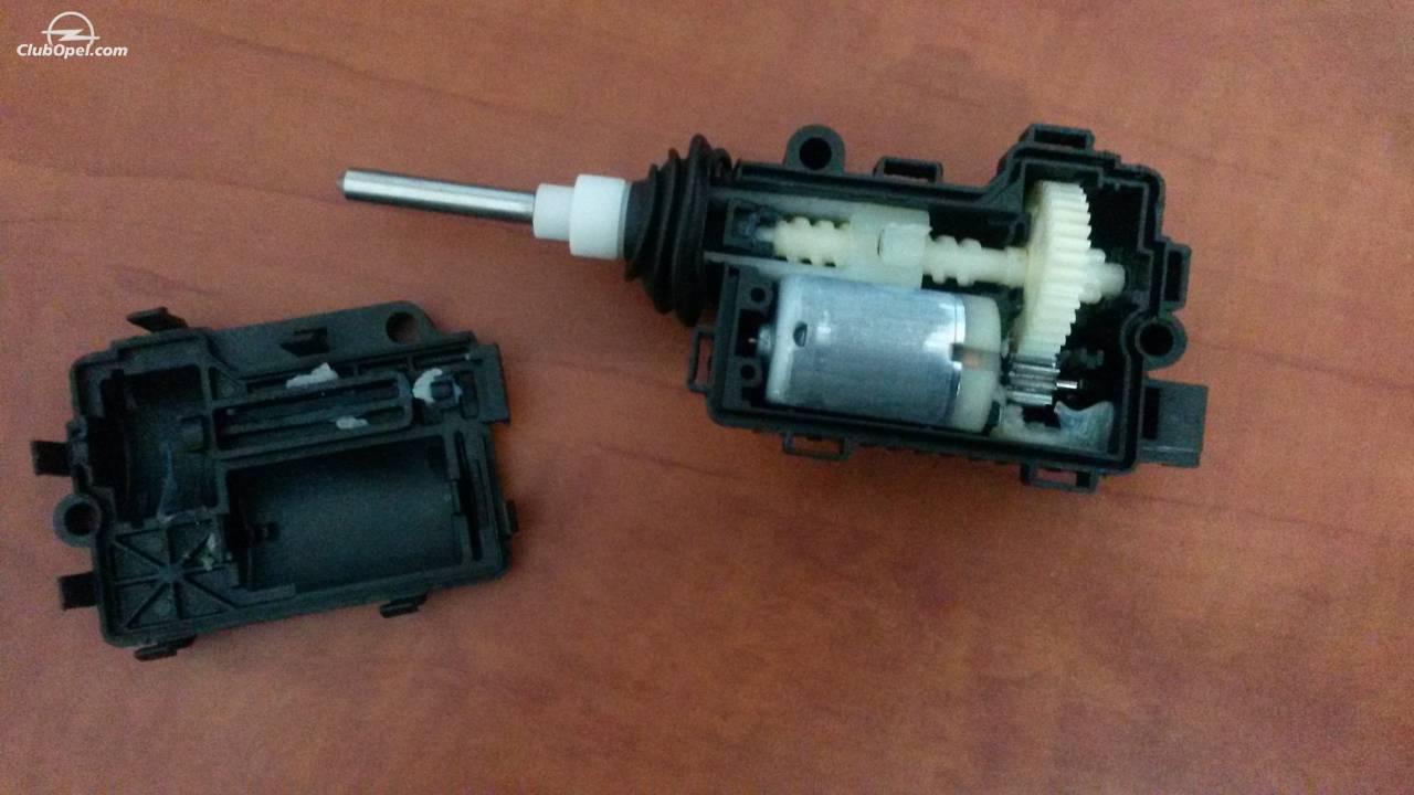

4. Am scos Acuatorul din locas..... cu ajutorul unei surubelnite subtiri se indeparteaza conectorul / "mufa"

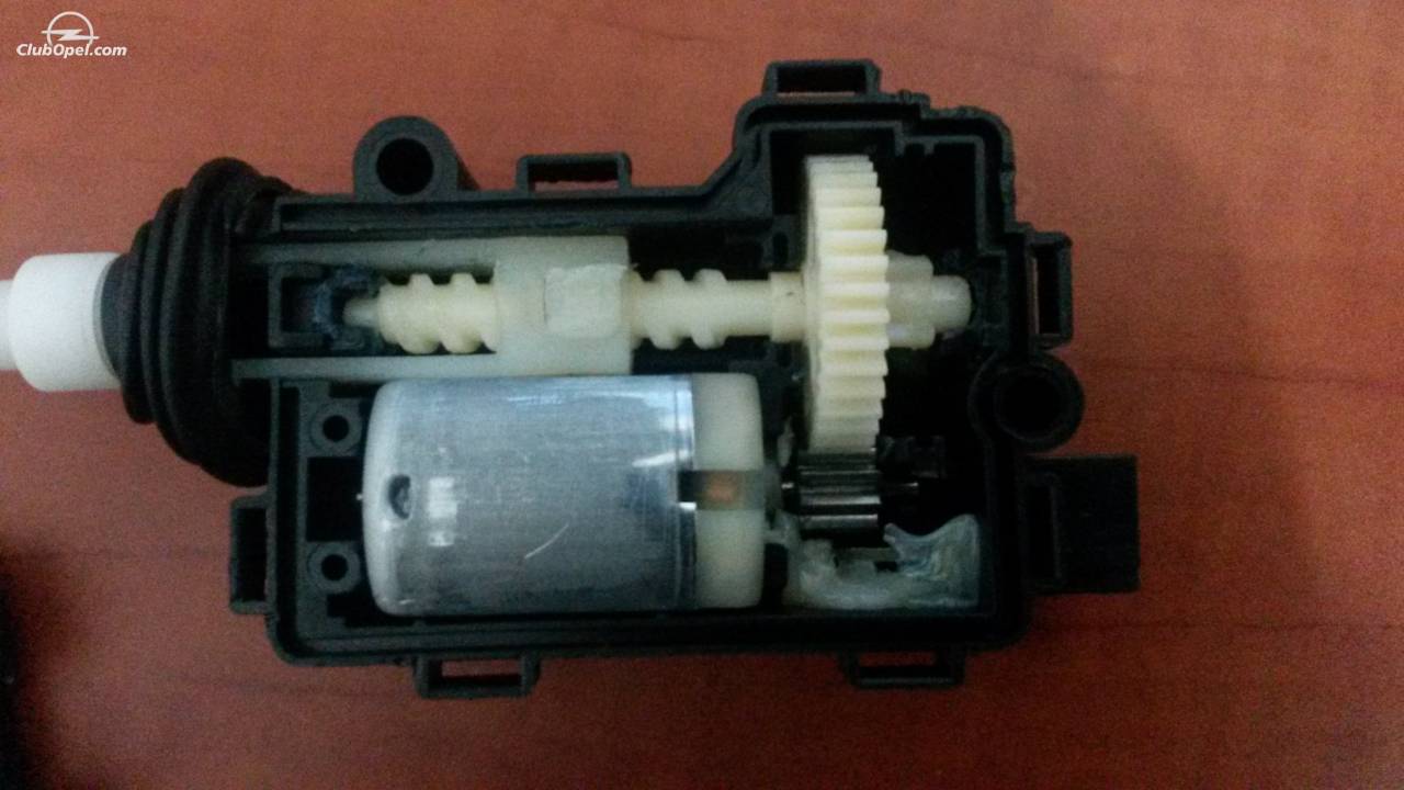

5. Am desfacut acuatorul(vezi img.) si am folosit ulei pt contacte fine(ulei de la un ceasornicar sau ulei pt contacte) pt a unge motorasul
6. Am montat acuatorul la locul lui si merge (trei zile ... cu tot cu cea de ieri 😊)

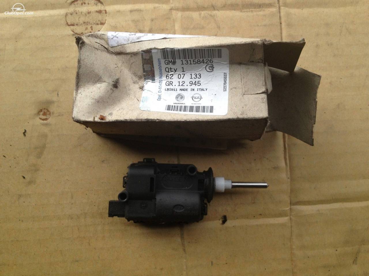

COD acuator - GM 13 158 426
0579 43006418

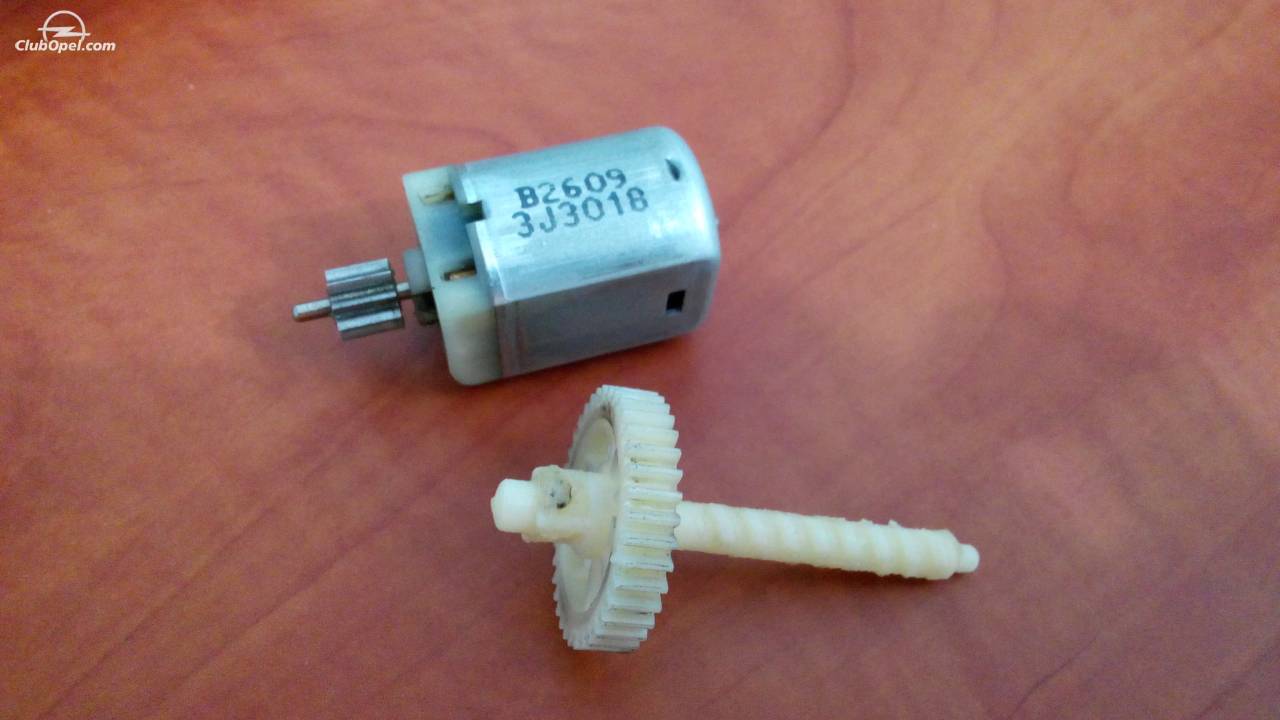

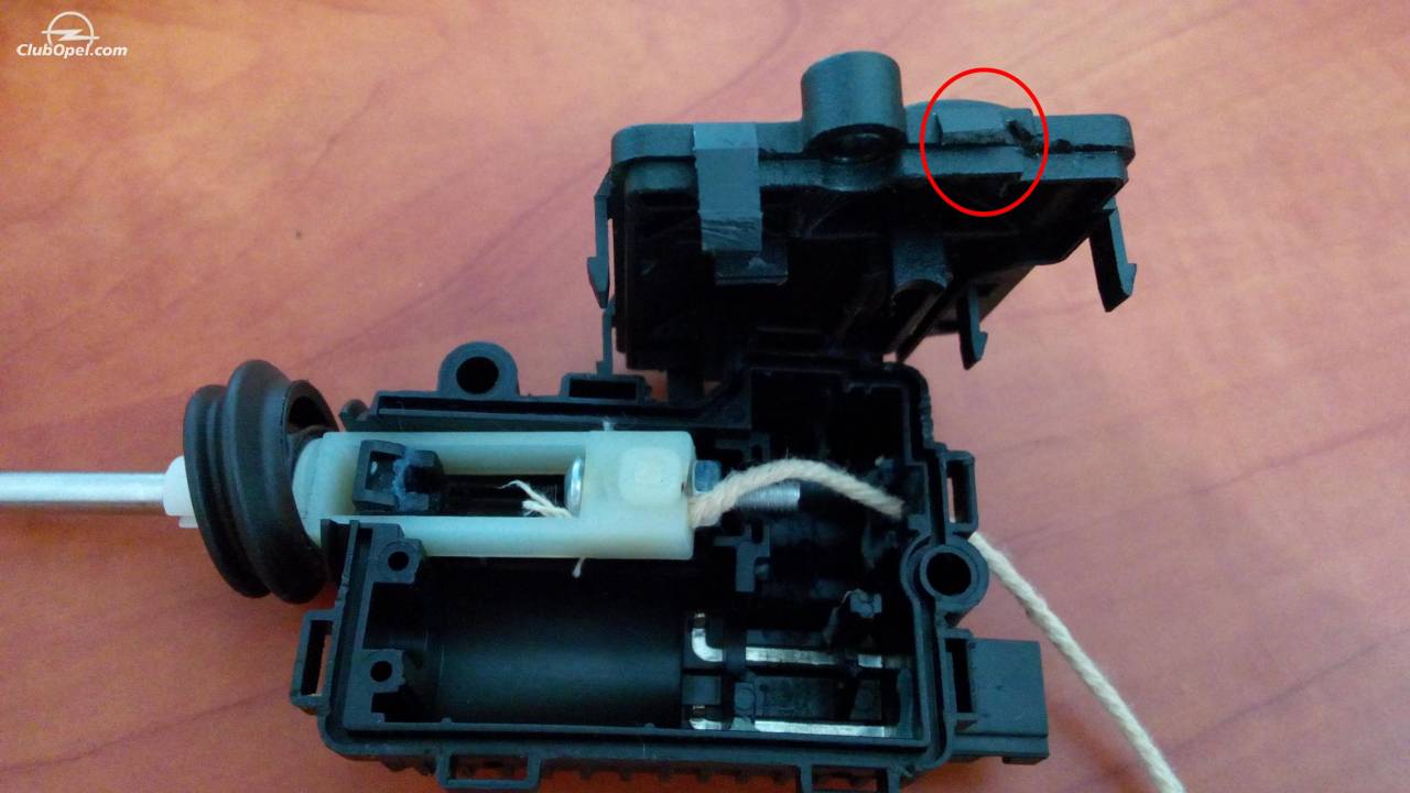

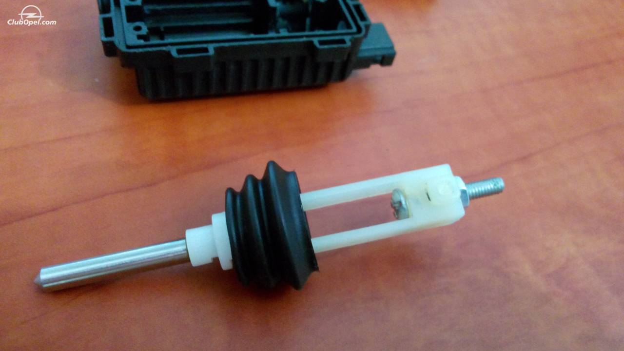

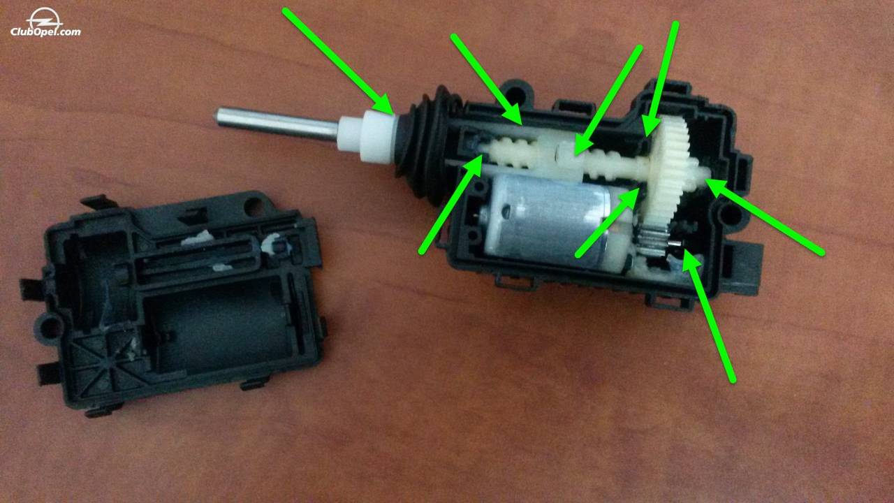

Avand in vedere pretul destul de mare a unui acuator 250 - 280 lei NOU, am recurs la urmatoarea improvizatie pana voi gasi unul la mana a doua.
1. Am scos acuatorul din locas.
2. Cu ajutorul unei surubelnite subtiri se indeparteaza conectorul / "mufa"

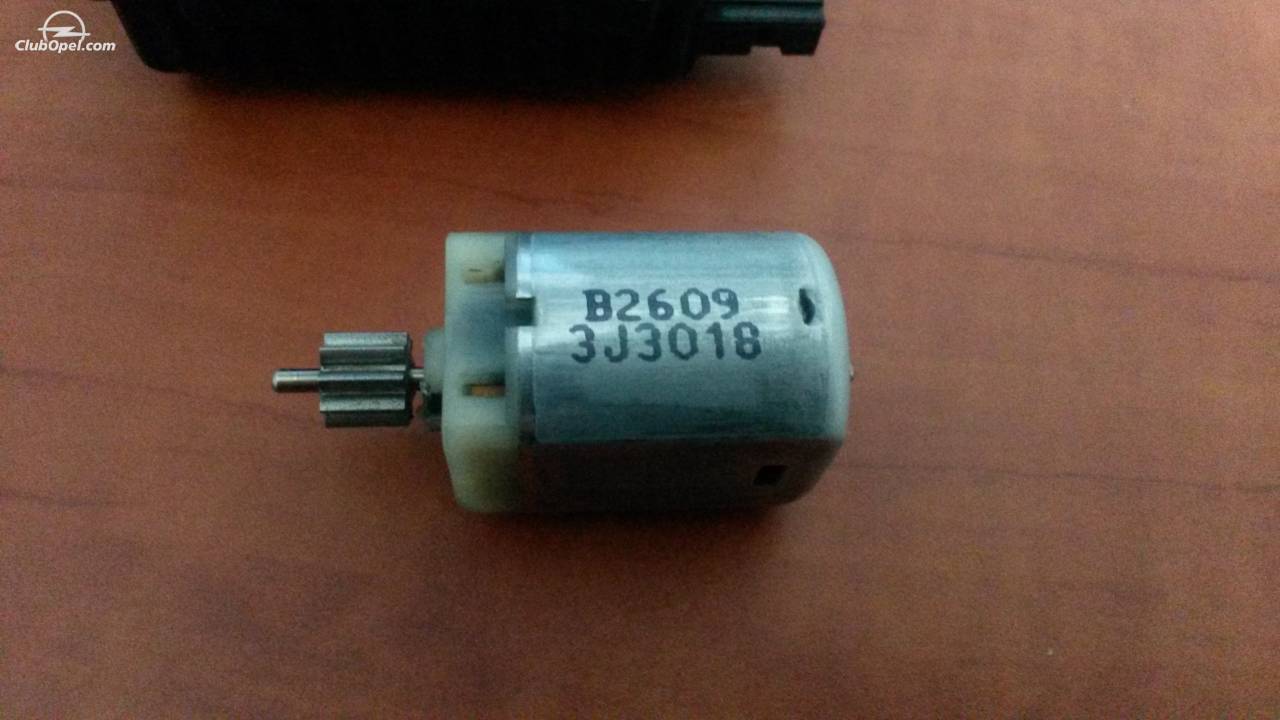

3. Am desfacut acuatorul si am indepartat "axul din plastic cu rotita" si "motorasul" ars. (vezi img.)
4. Am montat un surub cu piulita pe plasticul(parte din angrenaj care contine tija metalica ce blocheaza usita/clapeta carburant) care culiseaza in interiorul carcasei. (vezi img.)
5. In partea opusa unde se sprijinea "axul din plastic cu rotita "(piesa indepartata din carcasa), am dat o gaura cu un burghiu de 3
6. De surubul cu piulita am prins o bucata de sfoara (de preferat ata care se folosea inainte la scala aparatelor de radio sau acum o folosim la jaluzele), care va iesi din carcasa prin gaura de 3.
7. In dreptul gaurii de 3 este o parte din plastic care se clipseaza la inchiderea carcasei - trebuie rupta si pe interior si pe exterior (vezi img. incercuit cu rosu)
8. Se inchide carcasa acuatorului (manual 😊 ) si se fixeaza bine in marginile carcasei cauciucul grofat care are rol si de arc.
9. Spor la nimerit gaurica pe unde intra tija metalica care blocheaza clapeta rezervorului.
Este o solutie de moment care la mine functioneaza, desi e rusinos cand te duci la benzinarie si tragi de o ata ca sa deschizi clapeta.
Sper sa va fie de folos si nu ma supar daca face-ti glume pe seama improvizatiei mele.
Sa auzim de bine !
