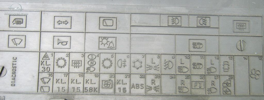

Salutare, v-as ruga sa-mi spuneti cine stie care este siguranta de la semnalizari la opel corsa b ? ce nr? multumesc
  • rudisoft
  • Mesaje scrise: 336
  • Masina: Corsa 1997 X12SZ
Nr. 8 (10 A):
  • semanlizare stânga;
  • stop stânga;
Nr. 23 (10 A):
  • semanlizare dreapta;
  • stop dreapta;
  • iluminare numãr înmatriculare;
Cel mai sigur: te uiți pe capacul de la panoul de siguranțe, trebuie sã ai acolo schema.
Em am așa:

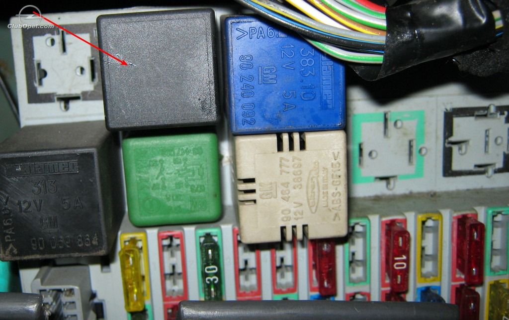

De asemenea, poate ajutã: tot legat de semnalizare ai și releul nr. II:

rudisoft: merci mult !
