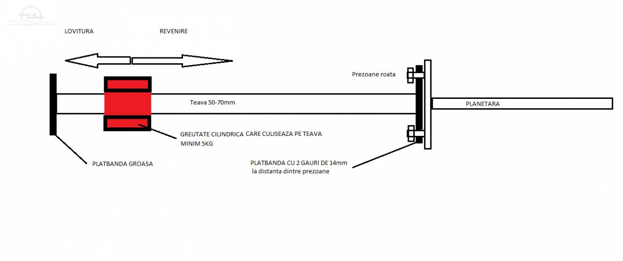

Dupa ce a fost vazut de mai multe "moase" (fiecare cu parerea lui si niciunul cu experienta in domeniul Frontera), diferentialul cu problema s-a hotarat sa colaboreze, dar numai impreuna cu o presa "berbec" pe care am atasat-o de prezoanele planetarei si in urma unui numar considerabil de lovituri.

Am desenat aici principiul presei "berbec" pentru ca este prea putin cunoscuta. Acest dispozitiv, la scara mai mica se numeste si ciocan inertial si este folosit in special de tinichigiii auto
