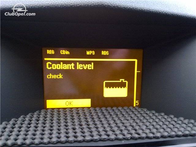

De cand a dat frigu la prima pornire dimineata sau dupa ce se raceste masina imi tot apare in mers coolant level. Am verificat si e la linia de sus putin peste chiar. De 2 ori m-am oprit sa verific dar era la linie lichidu de racire. Ce are de imi tot apare, e pe duca senzoru sau mai trebuie sa completez cu antigel?

Am verificat si cand era motoru rece si cald si e putin peste linia de sus..am si turato pe loc si nu scade. Ma gandeam ca ar fii senzoru vinovat

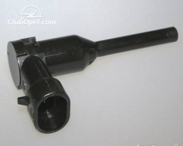

Nu stiu exact ce fel de senzor este..cred ca este cel cu mufa care se baga sub vasu de expansiune. Nu stiu daca este cu plutitor sau fara.

M.am uitat si e cel cu mufa care se baga sub vas. Am vazut ca se gasesc senzori la 65 de lei. Cred ca o sa il schimb.

Si plutitorul se schimba sau se schimba tot vasu? M.am uitat inauntru si nu se vede nici un plutitor. Din ce am putut sa vad, la mufa seama cu ceea din imagine.

Nu exista niciun plutitor, acel senzor functioneaza pe baza de inductie.

Astazi am pornit masina si pana am dezapezito s.a incalzit, am plecat si nu mi-a aparut deloc, deci se intampla numai cand plec cu motoru rece.

Cine stie, am mai citit si pe forumuri de afara si multi zic ca dupa ce au spalat vasu si au schimbat antigelu nu au mai avut probleme. Cand apare aleatoriu ziceau ca se mai blocheaza plutitoru, se imbacseste si mai ramane blocat. Sa se opreasca ninsoarea si o sa incerc sa scot vasu sa il curat bine si sa schimb antigelu.
La mine apare aleatoriu cand e motoru rece si il turez aproape de 3000 de ture, daca merg 2000-2500 nu apare. Asta e ciudat, daca era vreo problema se vedea pe vas ca se goleste, dar e plin, putin peste linia de sus si nu a scazut deloc
Asa apare
